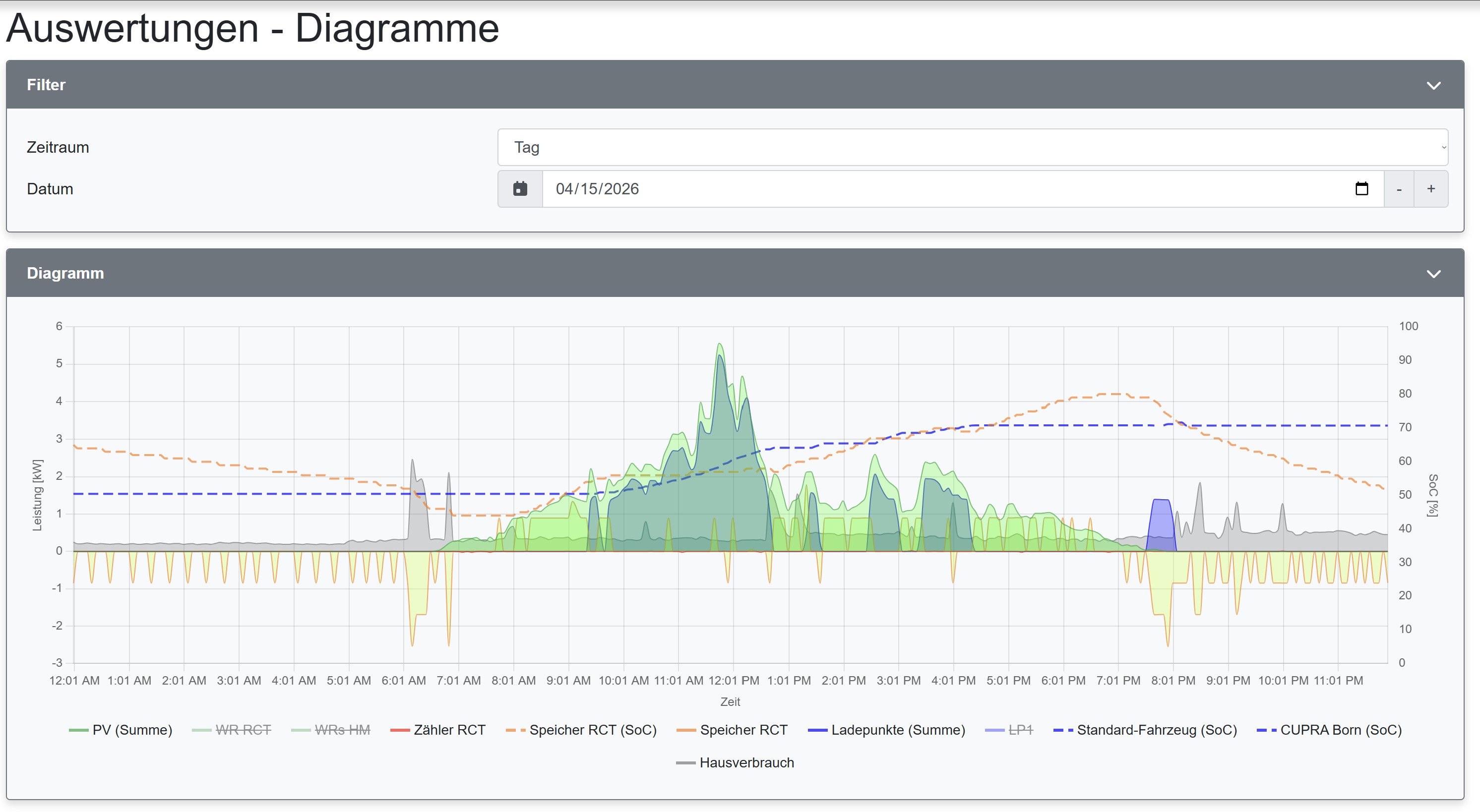

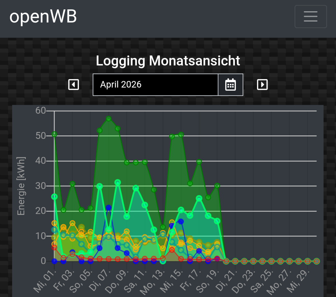

Welches Balkendiagramm?therobbot hat geschrieben: Mo Apr 20, 2026 2:14 pmAn der Stelle merke ich mal an, dass ich mir sehr wünsche, dass die Monatsdiagramme wieder Balkendiagramme werden, wie in Software 1.x. Die momentanen Monatsauswertungen sind völlig unübersichtlich.xblue hat geschrieben: Mo Apr 20, 2026 7:47 am
=> wo finde ich diese Art von Energieübersicht (erster Screenshot)?

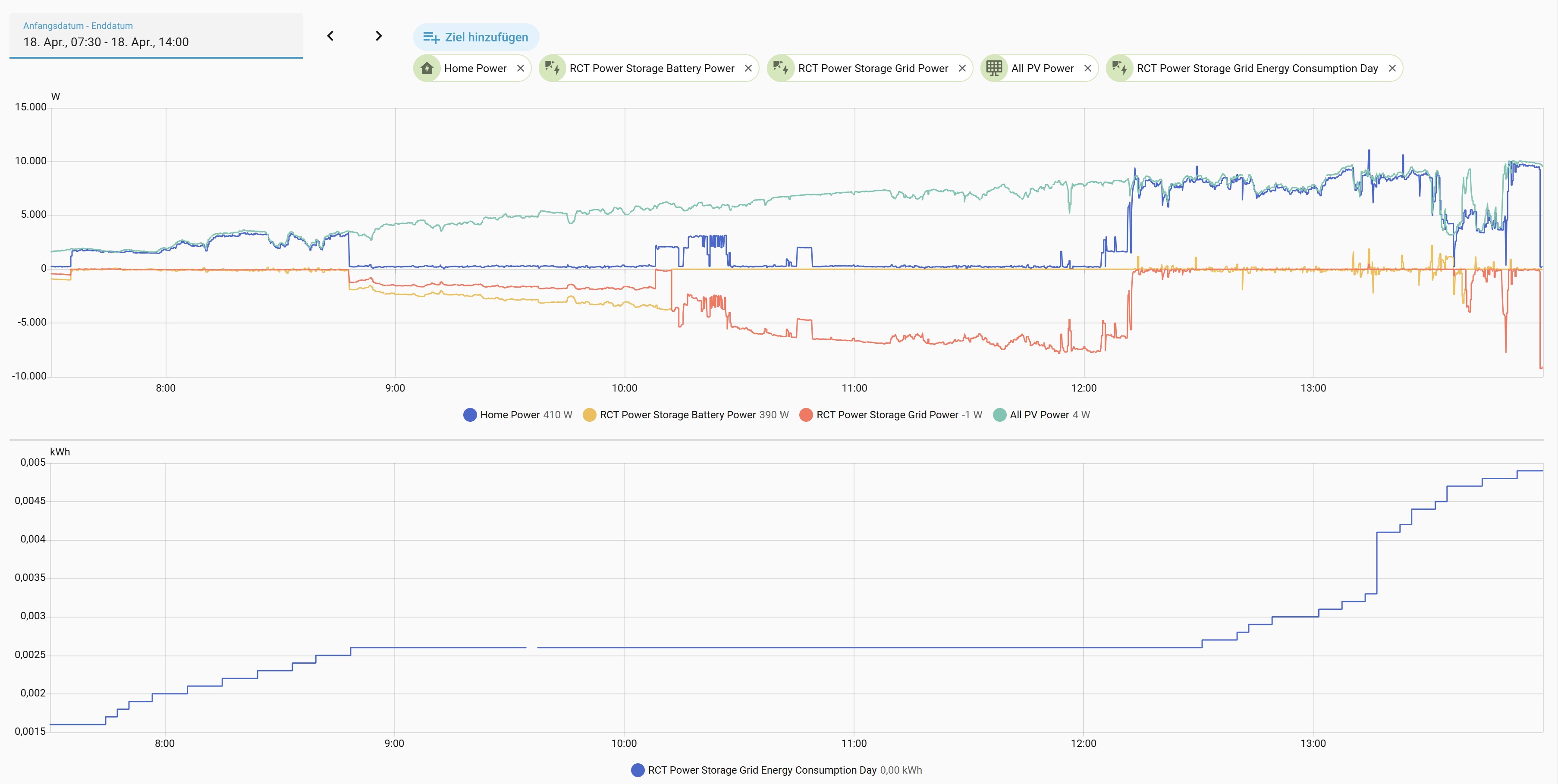

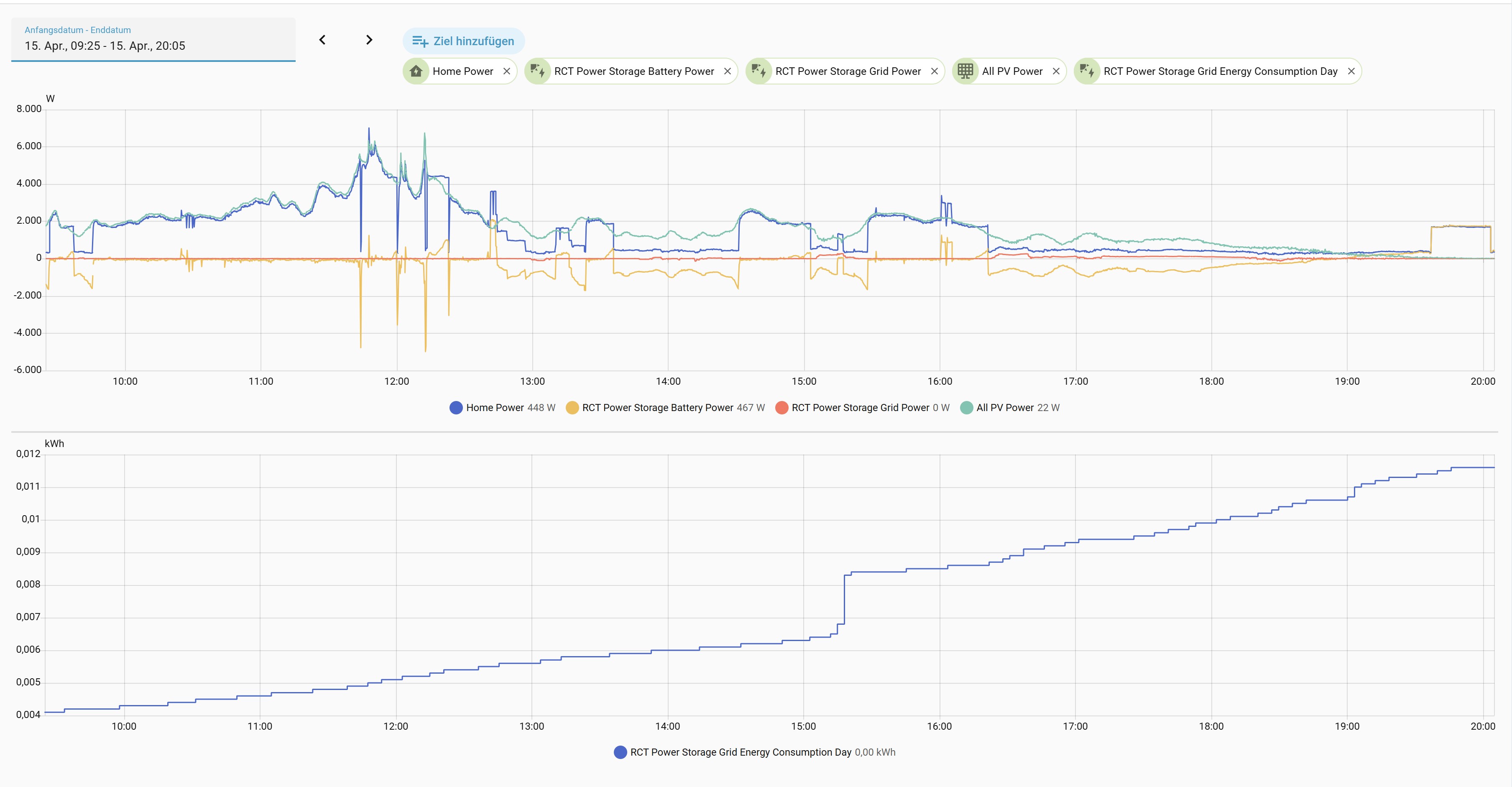

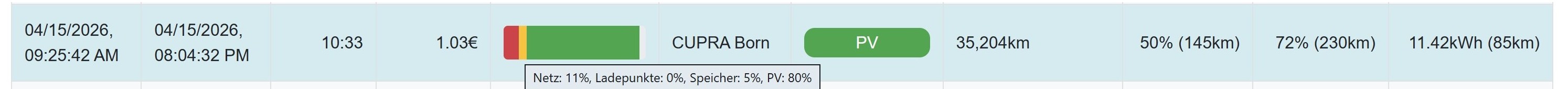

ich bin gerade auf 2.2.0-RC.3 unterwegs. Die Bilder vom 15.04. sind von der Version davor.
Und zwar wird im Ladeprotokoll die Energieaufteilung nicht korrekt angezeigt.
Wie man erkennen kann, ist der Netzanteil (Speicher habe ich nicht betrachtet) viel zu hoch.
Bsp. 1:
Bild 1.1: 11 % wären fast 1,3 kWh
Bild 1.2 und 1.3 zeigen, dass ein Netzbezug in dieser Höhe definitiv nicht stattgefunden hat.
Bsp. 2:
Analoges Problem
Bsp. 1:
Bsp. 2:
Analoges Problem

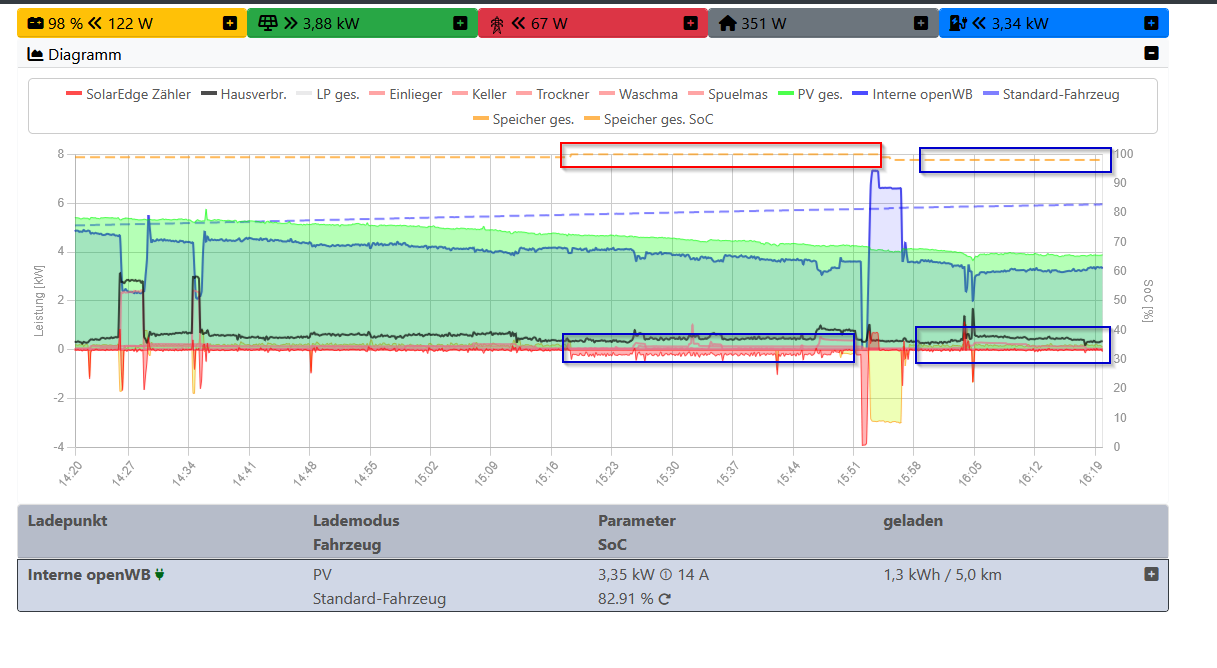

Folgendes ist mir beim Überschussladen aufgefallen (mit Speichereinstellung auf Mindest SOC des Speichers und mit Regelmodus Einspeisung ):
bis zum Mindest Soc wird der Speicher geladen.
ist der Mindest SOC erreicht wird das Auto geladen und es fließt weiterhin eine geringe Leistung ( 300W ) in den Speicher.
Hat der Speicher 100% erreicht, wird diese Leistung in das EVU Netz eingespeist.
Ich hätte jetzt eigentlich erwartet, dass stattdessen der Ladestrom erhöht wird.
Wie kann man das ändern?
Die MIN und Max Werte für die Einspeisung kann man nicht verändern...
https://paste.openwb.de/MC4WqQ6uEpWFueK
