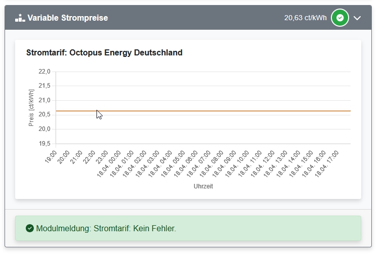

ich habe zu Octopus Energy gewechselt und würde mir gern meinen dynamischen Tarif anzeigen lassen.
Dort wird aber nur konstant der Netzanteil angezeigt. Eine Nachfrage bei OE brachte mich nicht weiter.
Kann jemand helfen?
Kann jemand helfen?
Logfile:
https://paste.openwb.de/nVUREHi7X1kW9J9

Re: Strompreismodul Octopus Energy (Deutschland)
Ist das ein wirklich dynamischer Tarif oder der Go Tarif mit einem HT (5-24 Uhr) und einem NT (0 uhr - 5 Uhr) Anteil? In diesem Fall könntest du das Zweitarif-Modul nutzen.

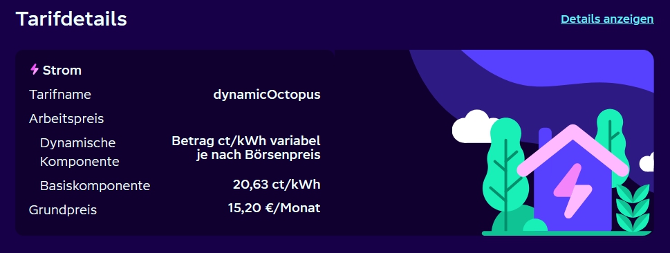

Laut Tarifanzeige dynamisch.
im openWB wird das so angezeigt:
In der Vergangenheit war es öfter so, dass OE die dynamischen Preise nicht über die API ausgegeben hat. Eventuell ist das auch bei Dir der Fall. Mal bei OE anrufen und das Problem schildern. Die haben das dann schnell korrigiert.
