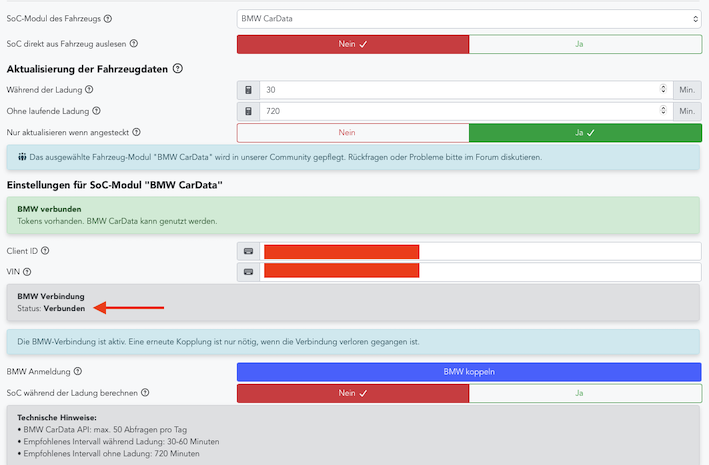

Da das neue "BMW Cardata"-Modul seit heute früh mit der offiziellen 2.2.0 direkt produktiv geschaltet wurde (Großes Danke @DerDennis! :D ) gehe ich davon aus dass die weiteren Diskussionen zum neuen Modul hier stattfinden und stelle meine Frage hier:
Ich würde das Modul gerne so konfigurieren dass eine SoC-Abfrage über die BMW-API _nur_ einmalig beim Anstecken (oder manuell über den Aktualisierungsbutton) erfolgt. Ich habe momentan so eingestellt:
- Nur aktualisieren wenn angesteckt: Ja
- SoC während der Ladung berechnen: Ja
Aktualisierung der Fahrzeugdaten:
- Während der Ladung: 5min.
- Ohne laufende Ladung: 720min (sollte egal sein da eh nur aktualisiert wird wenn angesteckt)
Aktualisierung während der Ladung auf 5min. deshalb, weil auch wenn "Während der Ladung berechnen" eingestellt ist der SoC bei meinem ersten Test erst nach der hier eingestellten Zeit neu berechnet wurde und somit erst viel später abgeschaltet wird wenn der Ziel-SoC erreicht wird.
Ist das so korrekt eingestellt?

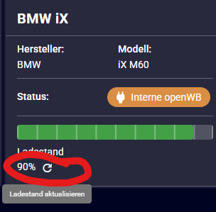

Kannst du bitte nach dem Ende der Ladung nochmal den Ladestand aktualisieren openWB und mir den SOC-Log schicken? Dann sehen wir ob BMW den aktuellen SoC im Stream nachliefert.
Screenshot 2026-04-23 170142.png (15.37 KiB) 245 mal betrachtet
Beiträge: 9006
Has thanked: 249 times
Been thanked: 265 times
Re: SOC BMW
Scheint nicht der schnellste BMW-Server ;).
Nach etwas Wartezeit ging's jetzt von den 70% auf 81%. Also dein Modul läuft stabil. Der Stream selbst scheint etwas zäh.
