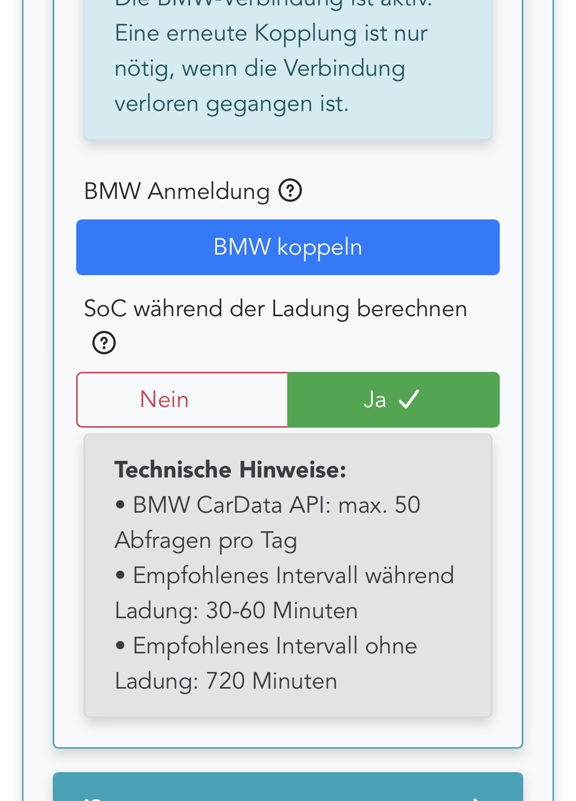

Re: SOC BMW
Im Interface steht empfohlenes Intervall währen Ladung 30-60min. Könnt ihr die mögliche Einstellung darauf anpassen? Mir ist klar dass jeder anders tickt und anders lebt und lädt. Kann jeder machen wie es für seinen Use Case am besten ist.
Meine Bitte: die 60 min ermöglichen die mir helfen würden weil sich hier viele Leute ein Auto teilen. Wenn jemand ein Auto nur für sich hat ist das sicher was anderes, da hat man immer den Überblick und macht immer das was man selbst möchte. Ist bei Shareware leider anders
Viele Grüße!
Viele Grüße!

Re: SOC BMW
@Dennis
Ich denke auch, dass wir einfach auf 60min erweitern sollten, wenn wir's schon in den Hinweisen drin haben und ein use case vorliegt. Wir wollen ja nicht, dass der SOC-Sicherstellende
Ärger bekommt.
Kannst du das für's nächste Patch mit vorsehen?

Re: SOC BMW
Danke für die Rückmeldungen. Schön, dass das Modul zum größten Teil funktioniert.
Ich habe so etwas vorher noch nicht gemacht und auch keinerlei Berührungspunkte mit diesem Thema gehabt. Aktuell bin ich dabei das Thema mit 2 unterschiedlichen BMW Fahrzeugen in den Griff zu bekommen. Da ist @heidanei gerade eine große Hilfe, weil er genau dieses Szenario hat.
@aiole
Die 30 Min ist eine feste Einstellung in openwb, ich glaube die kann ich nicht beeinflussen.
@aiole
- Beiträge: 9006
- Has thanked: 249 times
- Been thanked: 265 times
Re: SOC BMW
Ah ok. Dann muss ich woanders anklopfen.DerDennis hat geschrieben: Fr Apr 24, 2026 8:54 am @aiole
