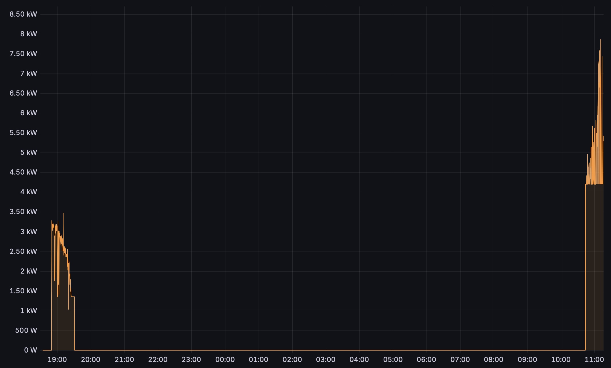

hoaloha
Beiträge: 69
Registriert: Di Feb 23, 2021 7:18 pm
Has thanked: 3 times
Re: openWBPro VW ID.7 lädt nicht
Beitrag von hoaloha »
Gestern einen weiteren Test: Zuhause angekommen und den ID.7 angesteckt - kurzfristig mit Überschuß geladen. Heute morgen erst einmal den Hausspeicher gefüllt, also Prio Speicher, danach hat automatisch der ID.7 an der Pro wieder gestartet. Vorher mit aktivierter Control Pilot Unterbrechung, war er da schon im Fehlermodus (rot) und man musste zum Fhzg.
luetter hat geschrieben: Mo Apr 27, 2026 10:22 am @hoaloha: Kannst du vielleicht mal deine Einstellungen posten, so dass ich sie abgleichen kann?
ich habe folgende Einstellungen gesetzt:
im Fahrzeug-Profil
- CP-Unterbrechung = Nein
Im Ladepunkt
- Control-Pilot-Unterbrechung vorhanden = Nein
Ich habe auch schon diverse Einstellungen getestet, es war leider nicht erfolgreich.
Ich habe jetzt eine Ersatz-Wallbox bekommen und werde wohl nochmal einen Elektriker für den Tausch kommen lassen...
In der Hoffnung, dass das Problem dann behoben ist.
Einstellungen:
Konfiguration - Ladepunkt:
Hardware - Optionen
  • automatische Phasenumschaltung vorhanden - Ja
  • Control-Pilot-Unterbrechung vorhanden - Nein
(vorsorglich ausgeschaltet - grundsätzlich müsste das in meinem Verständnis im Fhzg Profil reichen zu deaktivieren.
Konfiguration - Fahrzeuge:
Fahrzeug - SoC direkt aus Fahrzeug auslesen - Nein
Fahrzeug Profile -
  • CP-Unterbrechung - Nein
  • Phasenumschaltung blockieren - Nein
  • Ladung aktiv halten - Nein
OpenWB Pro auf PWM ohne Fhzg erkennung und ID.7 auf 5.4, openWB auf 2.2.0
(209.6 KiB) Noch nie heruntergeladen
