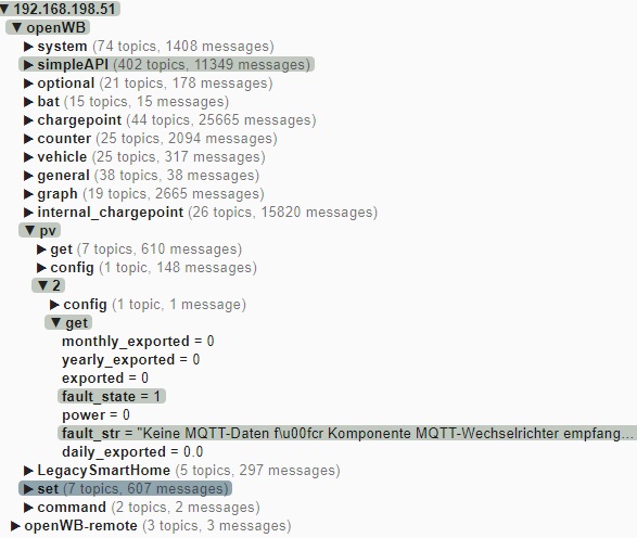

Im MQTT Explorer habe ich folgende Eintragungen:
![Bild]()
Hat jemand einen Tipp was falsch sein könnte?
Übrigens weiss ich nicht ob man in Homeassistant auch einen IP Adresse zum publishen eintragen muss.
In der Automation wird zum MQTT keine IP Adressen angeboten.

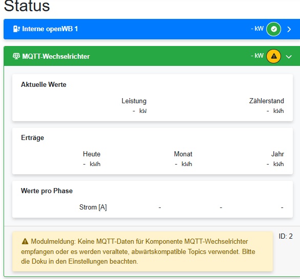

Hier noch der OpenWB Status:
![Bild]()
Dazu habe ich folgende eine Automation erstellt:
action: mqtt.publish
metadata: {}
data:
evaluate_payload: false
qos: "0"
retain: false
topic: openWB/set/pv/2/
payload: "{{states('wechselrichter_ac_leistung')}}"
- OpenWB_Status.jpg (68.51 KiB) 285 mal betrachtet
- MQTT Explorer.jpg (80.38 KiB) 288 mal betrachtet
