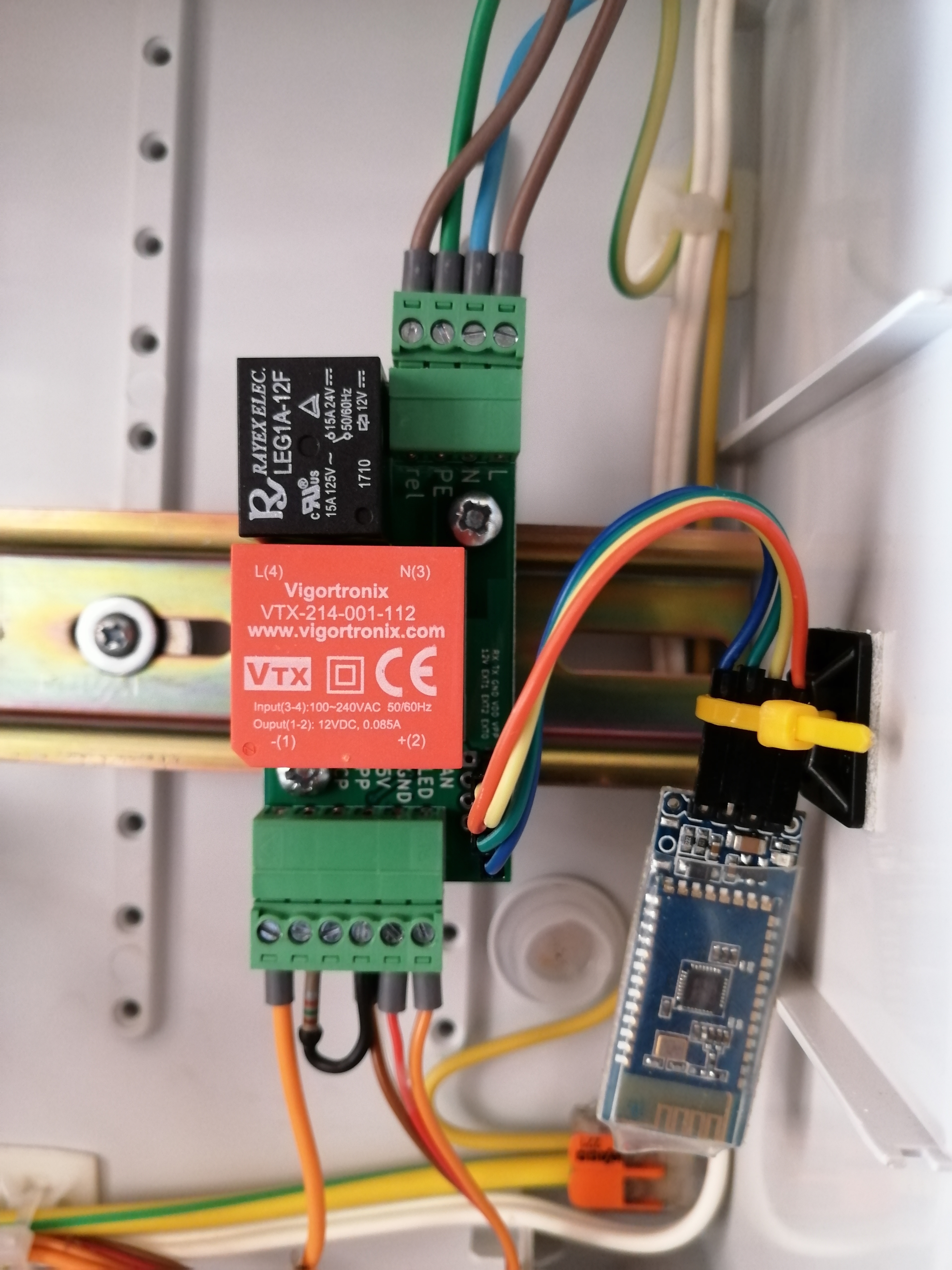

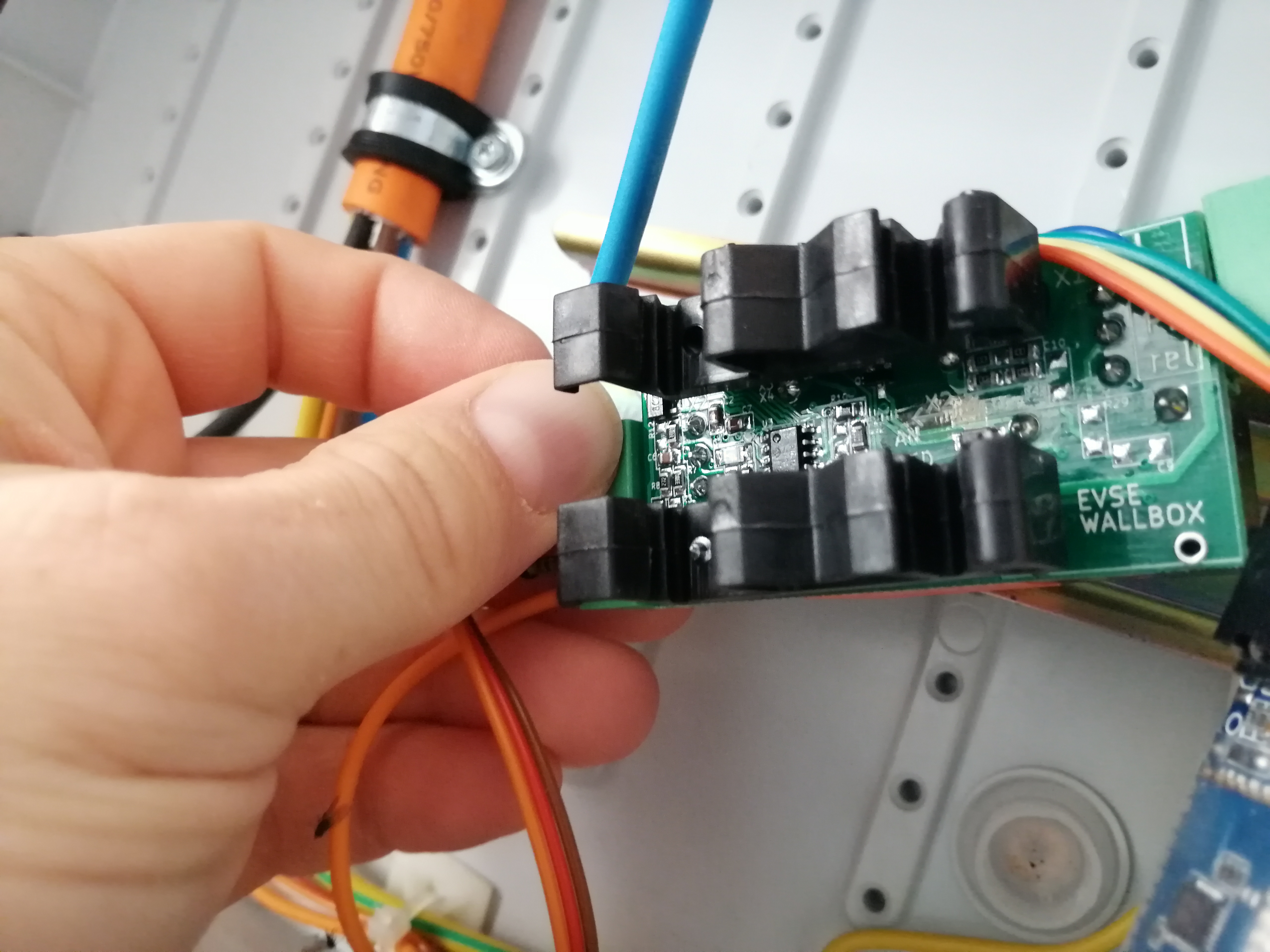

Kann ggf. jemand erkennen welche Ausführung der EVSE ich habe??
Ich habe 2018 das Modul als Simple-EVSE gekauft und mit der BlueTooth-Erweiterung installiert.
Das Modul war dann nach kurzer Zeit defekt und wurde umgetauscht. Das neue Modul sah dabei dann anders aus und ist hier auf den Fotos zu sehen.
Ist diese EVSE für die Wifi-Erweiterung geeignet?

EVSE WB
Das war der erste gescheite Ladecontroller mit +/-12V CP-Signal.
Damit kann man die "EVSE WB" RS485-fähig machen (rechtes Bild):
https://board.evse-wifi.de/viewtopic.php?p=116#p116
Das Modul nutzt den UART-Anschluss, wo aktuell das BT-Modul dranhängt. Mit RS485-Modul + EVSE-Wifi 2.0-Base kann dann eine WB geschaffen werden, die von openWB ferngesteuert wird.

Re: Hilfe - Was für eine EVSE habe ich??
Super - Danke für Deine Hilfe.aiole hat geschrieben: Mi Sep 09, 2020 12:12 pm EVSE WB
Also wurde beim Tausch schon die Neue geliefert.
Freut mich, somit kann ich jetzt loslegen.
Für mich stellt sich jetzt nur noch die Frage, ob ich die Einstellungen so lasse wie beim BT-Modul, also digital, oder auf Analog umstellen muss.
Da hab ich schon mal das Wifi und der RS485 Modul bestellt und alles richtig gemacht.
