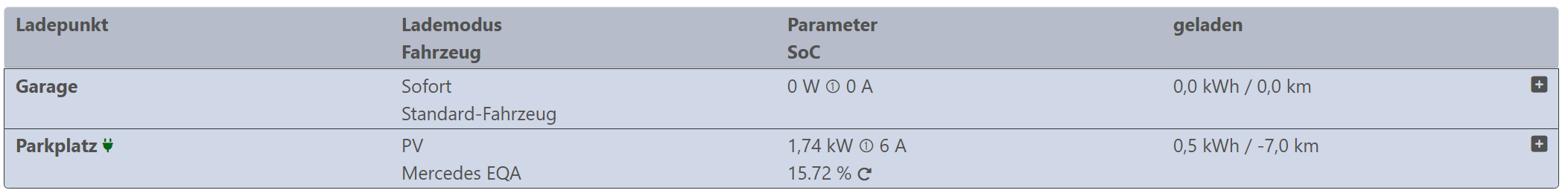

Bei mir sehe ich während des Ladens negative "geladen"-Werte:
(42.15 KiB) Noch nie heruntergeladen
Die Daten für den SoC und die Reichweite kommen über das Home Assistant SoC Modul aus meinem Home Assistant. Habe ich irgendwo noch was falsch eingestellt, oder ist das ein Bug?

shesse hat geschrieben: Do Mai 21, 2026 1:52 pm Bei mir sehe ich während des Ladens negative "geladen"-Werte:
Gruß,
Stefan
Die angezeigte negative Reichweite liegt vermutlich an der (optionalen) Berechnung, siehe: viewtopic.php?p=143453#p143453
