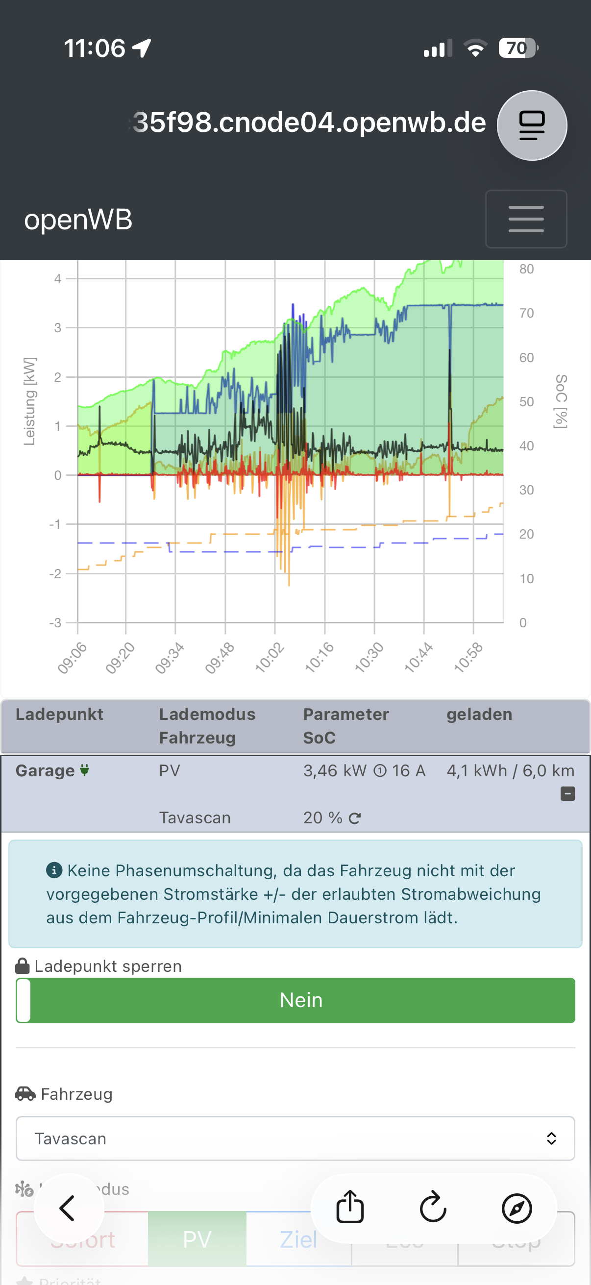

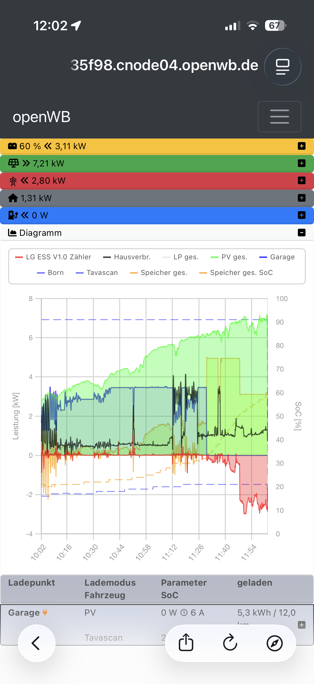

ich habe seit mehreren Wochen Probleme beim PV-Laden des Cupra Tavascan.
Entweder fängt er kurz mit dem Laden an, bricht dann nach ca. 6 - 7 Kw ab, oder er zeigt mir nur "Ladevorgang wird gestartet..." an und beginnt überhaupt nicht.
Wenn ich meinen Cupra Born mit PV-Lade, funktioniert alles einwandfrei.
Die Einstelllungen in der WB habe ich schon miteinander verglichen - beide gleich.
Seit heute kommt noch zusätzlich der Fehler - siehe Screenshot.
Auch da ist erkennbar, das er nur einphasig lädt und dann auch nach einer Zeit abbricht.

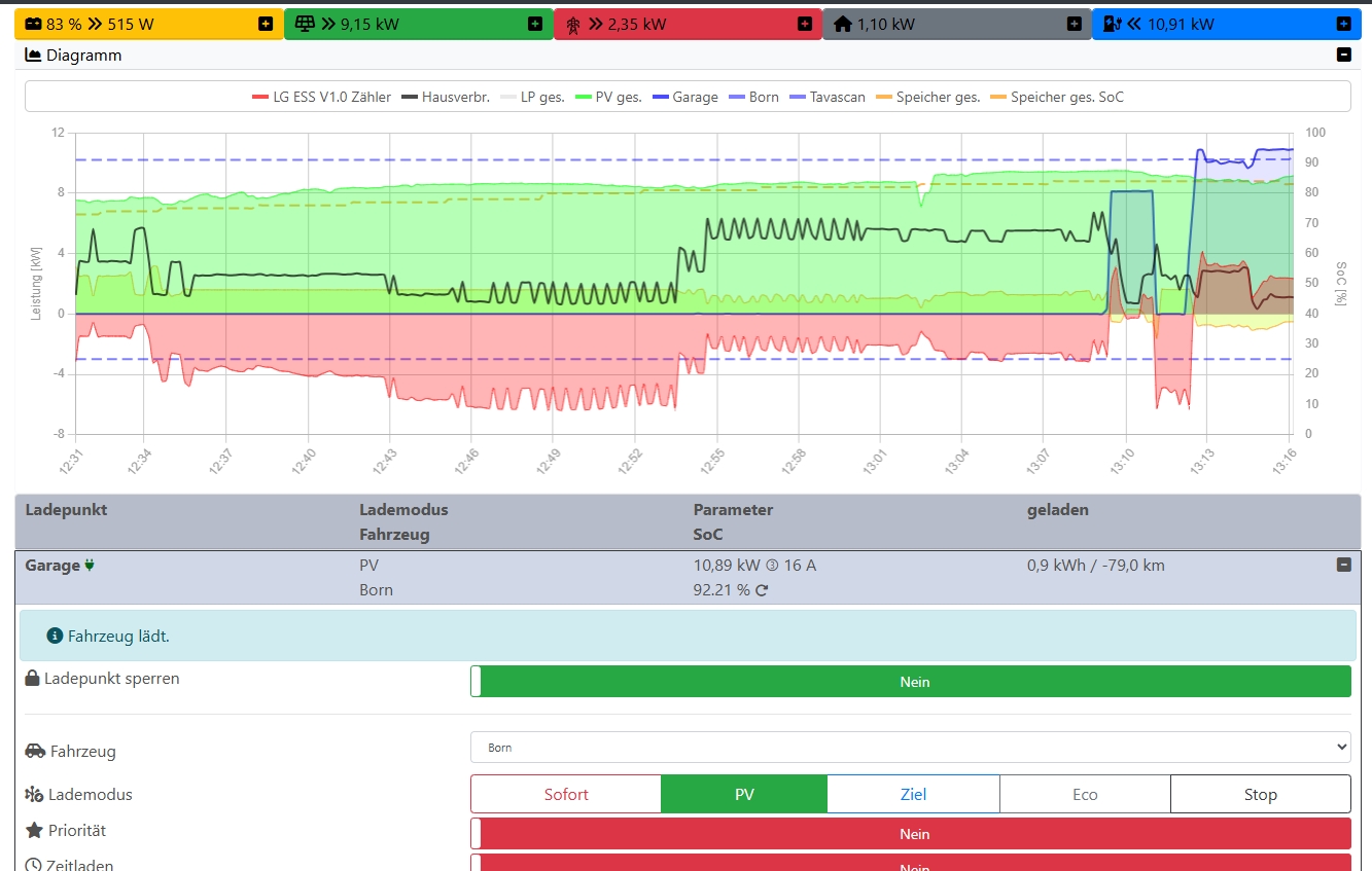

Gerade mal getestet:
Ladeprofil vom Cupra Born ausgewählt, PV-Laden. Cupra Tavascan angeschlossen.
Tavascan lädt bis jetzt, allerding mit mehr PV als vom Dach herunter kommt:
s. Screenshot

Mal die erlaubte Stromabweichung im betroffenen Fahrzeug-Profil erhöhen.
ps
und für jeden Fahrzeugtyp auch ein passendes Fahrzeug-Profil und Fahrzeug anlegen.
Beiträge: 5283
Has thanked: 81 times
Been thanked: 399 times
Re: PV-Ladeprobleme beim Cupra Tavascan
Wenn bei PV mehr geladen wird als überschuss vorhanden ist, liegt es vernutlich am Hybrid-Wechselrichter, dass der nicht genug liefern kann. Im Wechselrichter in der openWB kann man das einstellen.
