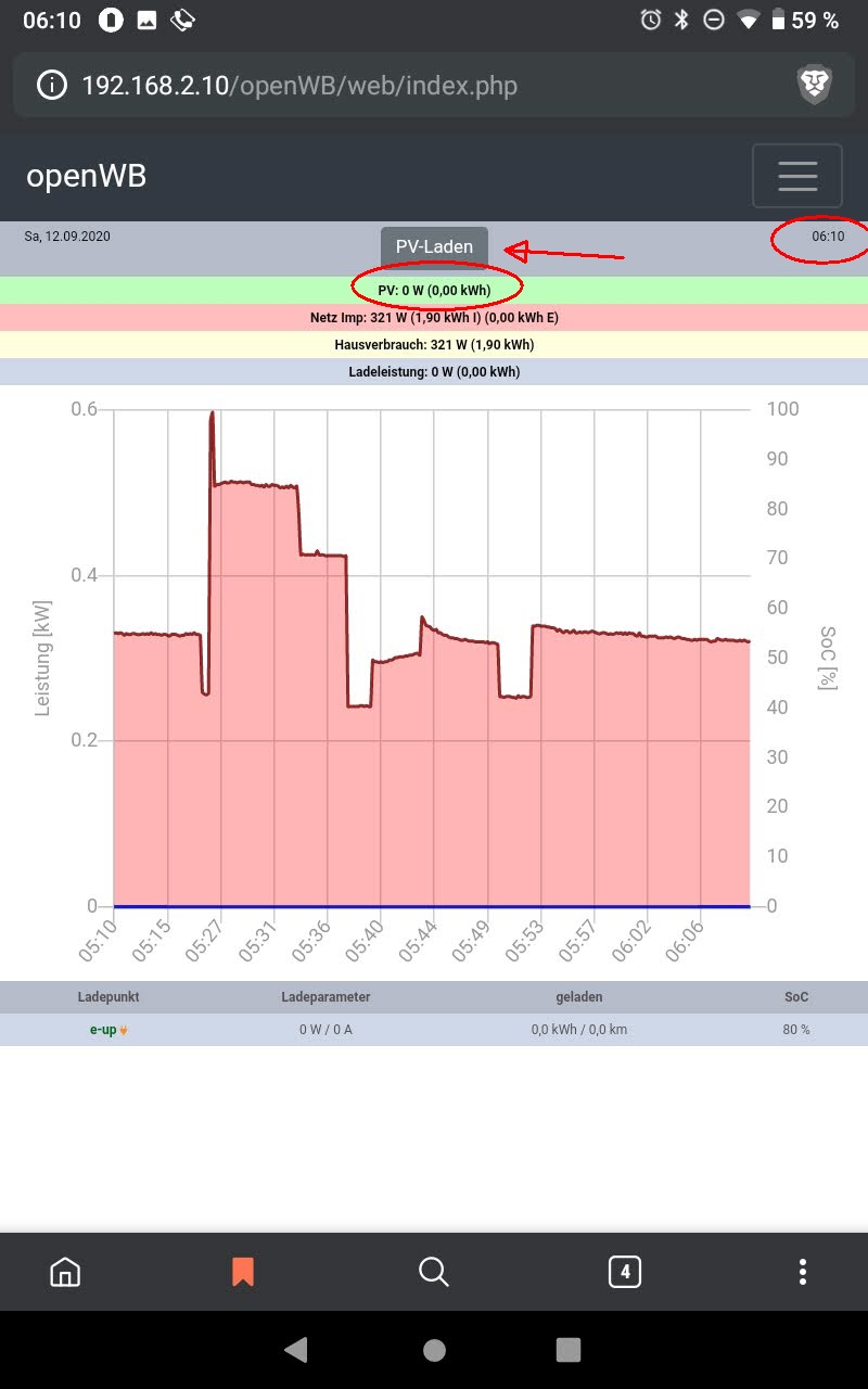

Ok, mache ich. Woher nimmt die openWB eigentlich den Lademodus nach dem Update? Dabei ist sie jetzt auch von STOP auf PV-Laden gewechselt.

Re: Wechselt autom. von PV auf SofortLaden
So, ist deterministisch. Und ich habs mit meinem Nachttischtablet fast live erlebt. Was auffällt, die Tageswerte PV vom Vortag sind wieder stehen geblieben. Das hatte ich schon mal beobachtet. 4 Minuten später waren der Wert dann bei 0 und der Lademodus hatte gewechselt. Die Seiten wurden jedesmal neu angefordert, also mit Seitenladebalken neu aufgebaut.
4 Minuten Später Mttq Log unauffällig .
Ich habs dann mal ne Zeit so gelassen und dann wieder auf STOP gestellt. Dafür sehe ich dann die Einträge im Log:
Ich vermute jetzt, die openWB bleibt in STOP bis morgen früh.
to be continued
Im MQTT Explorer sehe ich jetzt auch das der ChargeMode unter set komplett gelöscht wird.Message: local client uid: trdop sent: openWB/set/ChargeMode
to be continued

Ist der Lademodus nach Start der openWB (in den Einstellungen unter Verschiedenes) auch auf PV gesetzt? Was sagt Deine Uptime im Status? Gab es zu der Zeit diese Nacht vielleicht eine Trennung der Internetleitung?
1.) Ja. Einstellung nach boot ist PV-Laden.
2.) Uptime siehst Du im dritten Bild. Jetzt: Uptime: 10:20:48 up 114 days, 23:18, 2 users, load average: 0.50, 0.75, 0.96
3.) und ja, die neue IP habe ich um 06:07 Uhr erhalten!
