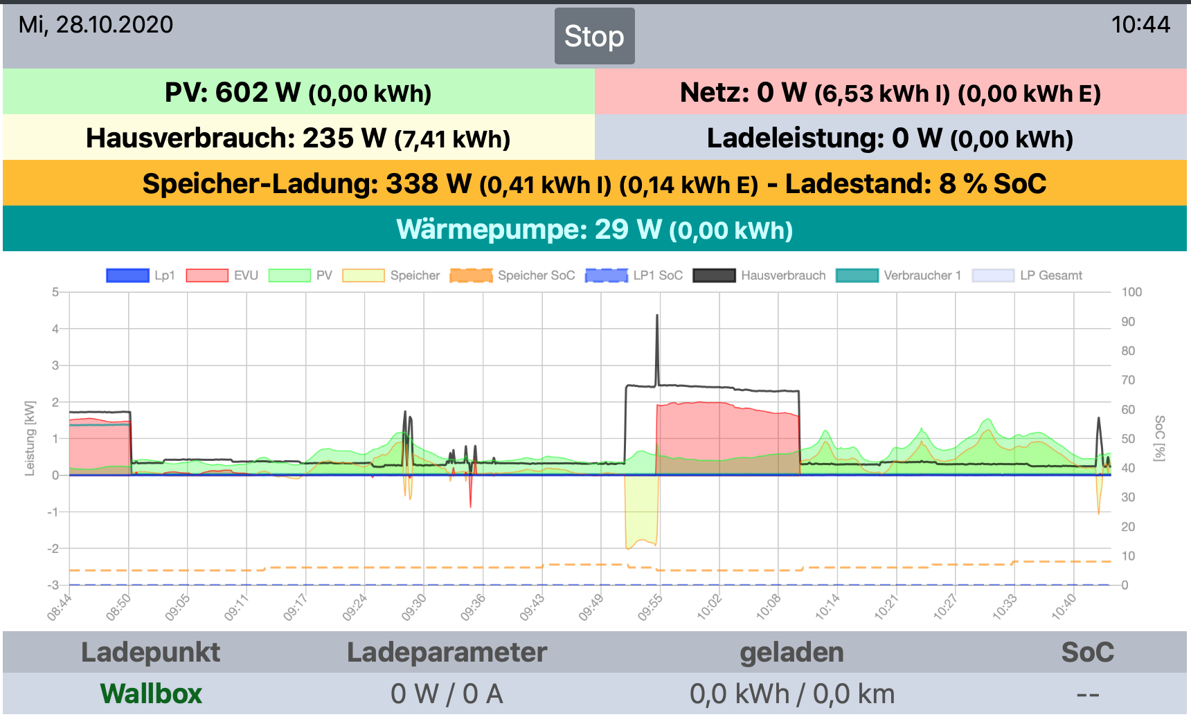

Hallo Zusammen,
gibt es eine Möglichkeit einen weiteren Verbraucher ( hier bei uns ein Modbuszähler 630 für die WP ) auf der graphischen Oberfläche der Hauptseite anzeigen zu lassen?
Wobei hier der aktuelle Leistung und die Summe des Tages meines Erachtens sinnvoll sein könnten.
Bisher habe ich die aktuelle Leistung des Verbrauchers 1 über den Status auslesen können.
Gibt es hierzu eine Einstellung o.ä.?
Danke euch und VG

Mach mal ein Update auf die aktuelle Nightly Version. Vor ein paar Tagen hatte ich die Hauptseite um diese Info erweitert.

Danke! Geht!

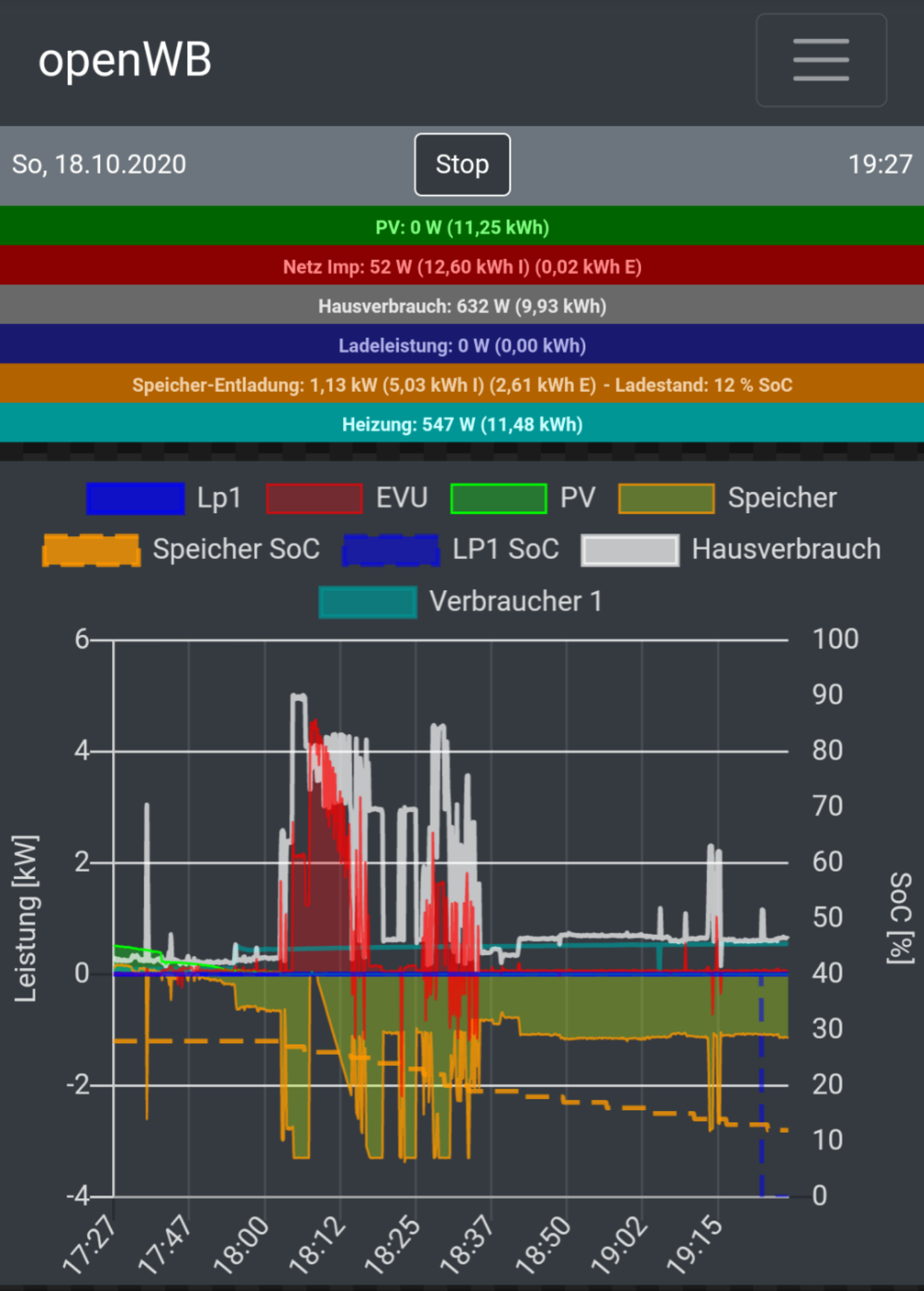

Super, funktioniert klasse.
Bei der Verwendung des Shelly 1PM soll dieser in Zukunft über das smart home 2.0 angesprochen werden. Die Anzeige und auch das PV passierte schalten funktioniert perfekt.
Wie kann diese Leistung auch in der Grafik angezeigt werden, oder wird dies erst im smart home 2.0 umgesetzt. Im "normalen" smart home Bereich klappt die Einstellung "shelly" und die Darstellung ja wunderbar.
Hinweis seitens der Wallbox:
Die Einstellungen für Tasmota und Shelly Geräte werden an dieser Stelle demnächst entfernt. Bitte benutzen Sie die Einstellungen unter "SmartHome 2.0", um solch ein Gerät einzubinden.
