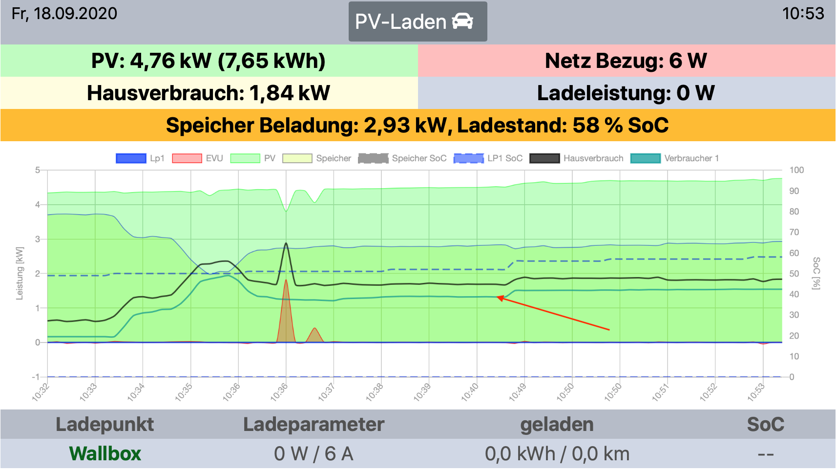

gibt es eine Möglichkeit einen weiteren Verbraucher ( hier bei uns ein Modbuszähler 630 für die WP ) auf der graphischen Oberfläche der Hauptseite anzeigen zu lassen?
Wobei hier der aktuelle Leistung und die Summe des Tages meines Erachtens sinnvoll sein könnten.
Bisher habe ich die aktuelle Leistung des Verbrauchers 1 über den Status auslesen können.
Gibt es hierzu eine Einstellung o.ä.?
Danke euch und VG

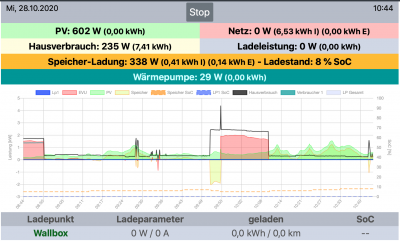

Danke! Geht!
