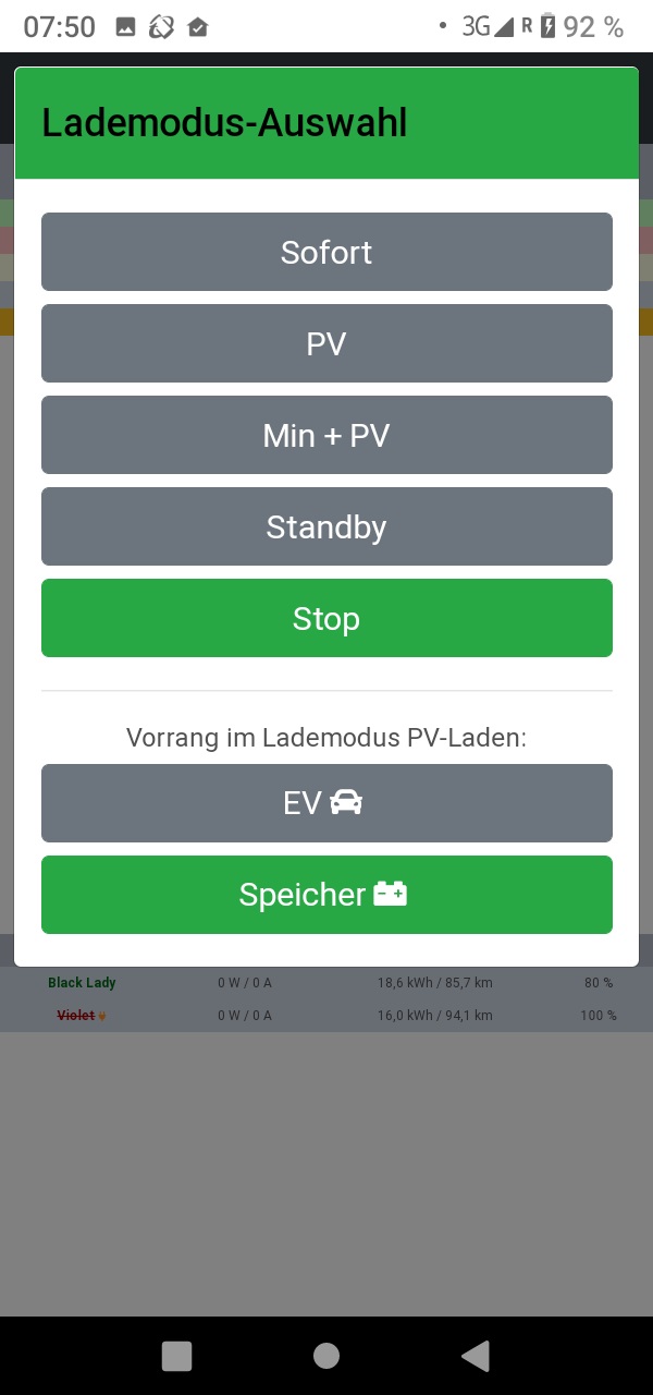

Re: OpenWB + E3/DC S10 Mini Speicher sperren
Bei der Auswahl des Lademodus kann festgelegt werden, was bevorzugt wird.
Ich habe dafür die Option "Vorrang im Lademodus PV-Laden" auf "Speicher" gesetzt.
