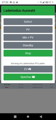

Bei der Auswahl des Lademodus kann festgelegt werden, was bevorzugt wird.
Ich habe dafür die Option "Vorrang im Lademodus PV-Laden" auf "Speicher" gesetzt.

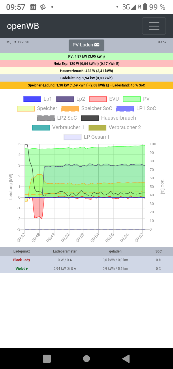

Die OpenWb wird nicht als Wallbox im E3DC-Gui angezeigt, lediglich der "Mehrverbrauch" wird im Hausverbrauch dazuaddiert.
Den Gui von E3DC verwende ich, seit ich die OpenWb installiert habe nicht mehr, weil ich alle erforderlichen Werte (auch die von E3DC) viel übersichtlicher im Gui von OpenWb einsehen kann. Ich verstehe, was Du erreichen willst und mir geht es ähnlich:

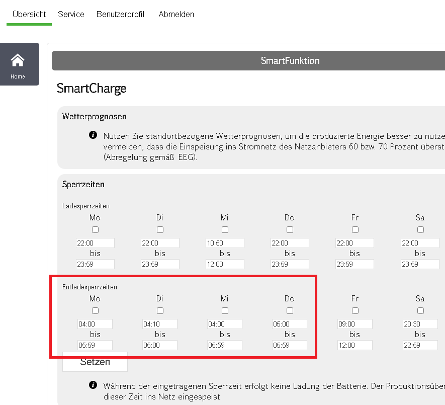

Ich habe einen niedrigeren Nacht/Wochenendtarif. Der günstige Tarif beginnt um 22:00 Uhr und endet um 6:00 Uhr.
Im Winter z.B., wenn ich am frühen Morgen (ca. 4:00 Uhr) mein Auto laden will, sperre ich einfach für die Zeit den Akku der E3DC für 1-2 Stunden. Meist beende ich das Laden zwischen 4:45 und 5:00 Uhr und die Sperre wird zur festgelegten Zeit wieder freigegeben.
Somit ist der Akku von E3DC für den Hausverbrauch wieder frei.
