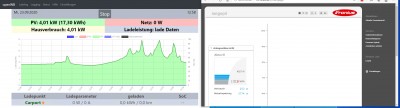

Leider funktioniert das Fronius Modul nicht richtig.

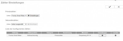

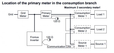

Das Energy Meter ist im Verbrauchszweig montiert und wie folgt im WR angeschlossen, bzw. konfiguriert:
Mache ich einen Fehler, oder ist da im Modul was flasch?

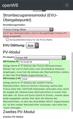

Was ist in der openWB ausgewählt als EVu Modul?

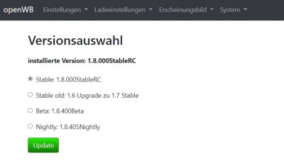

Ich hab jetzt mal die Beta installiert.
Da gibt es in den Einstellungen nen neuen Hacken, ... der hat es gerichtet. Funktioniert jetzt!
