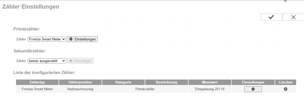

Das Energy Meter ist im Verbrauchszweig montiert und wie folgt im WR angeschlossen, bzw. konfiguriert:
Mache ich einen Fehler, oder ist da im Modul was flasch?
Danke schon mal für eure Hilfe

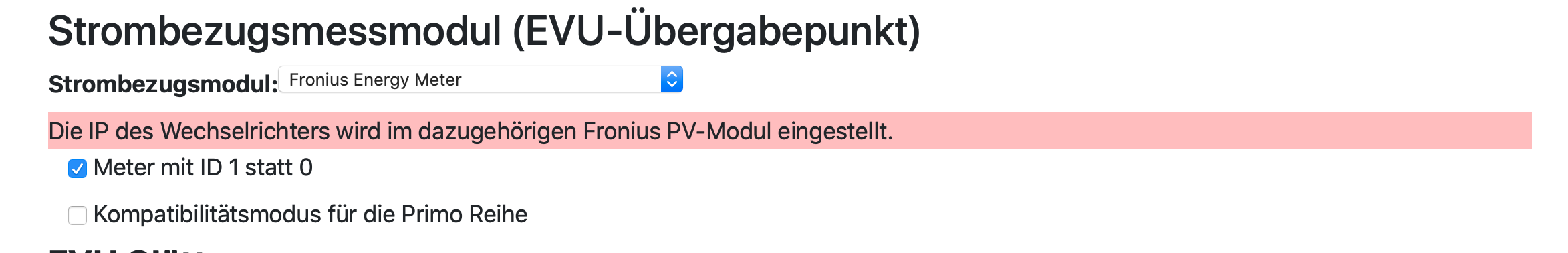

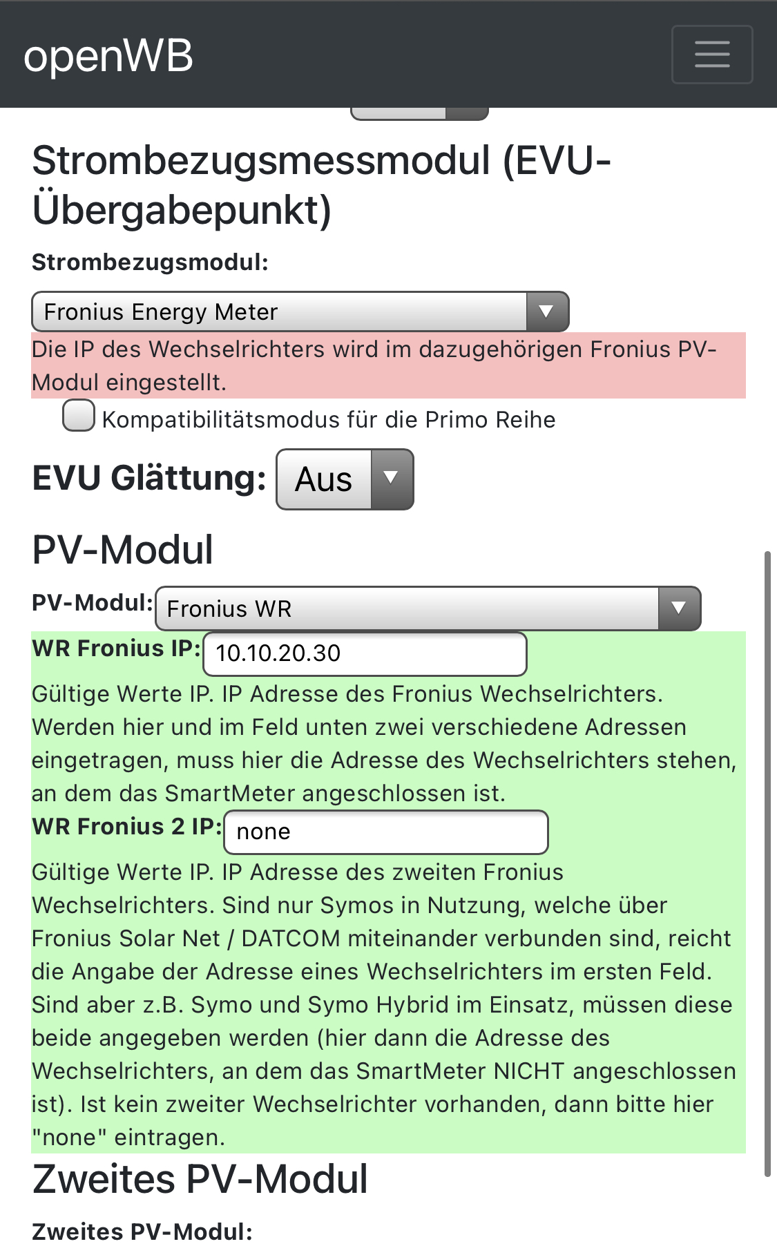

Was ist in der openWB ausgewählt als EVu Modul?
langepil
Beiträge: 41
Registriert: Mi Sep 23, 2020 11:00 am
Re: Fehler: Fronius mit Energy Meter im Verbrauchszweig
Beitrag von langepil »
Da kann man ja quasi nichts falsch machen ;)

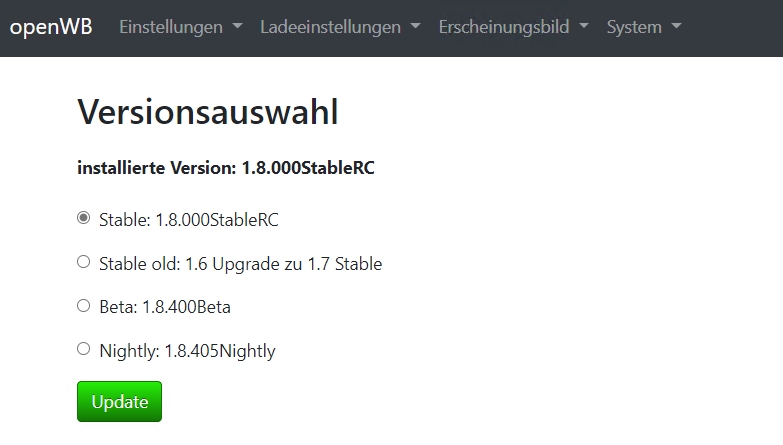

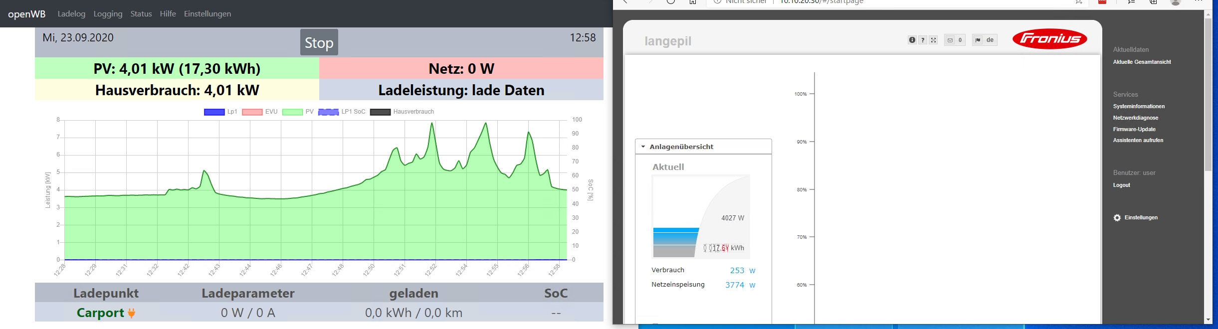

Ich hab jetzt mal die Beta installiert.
Da gibt es in den Einstellungen nen neuen Hacken, ... der hat es gerichtet. Funktioniert jetzt!
Danke trotzdem
