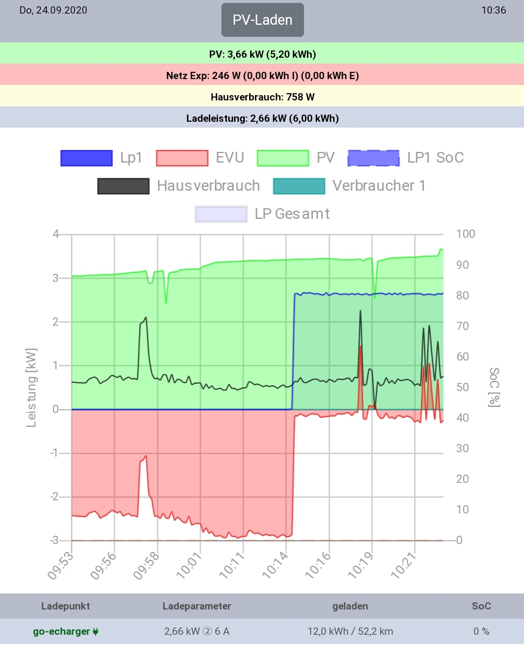

Zur Phase Umschaltung kann ich nichts sagen. Der go-echarger kann so wie du schreibst nicht umschalten. Die Leitung wurde fachmännisch verlegt. Heute den Tesla wieder geladen, 3 Phasen 6a ohne Probleme (durchgehend)

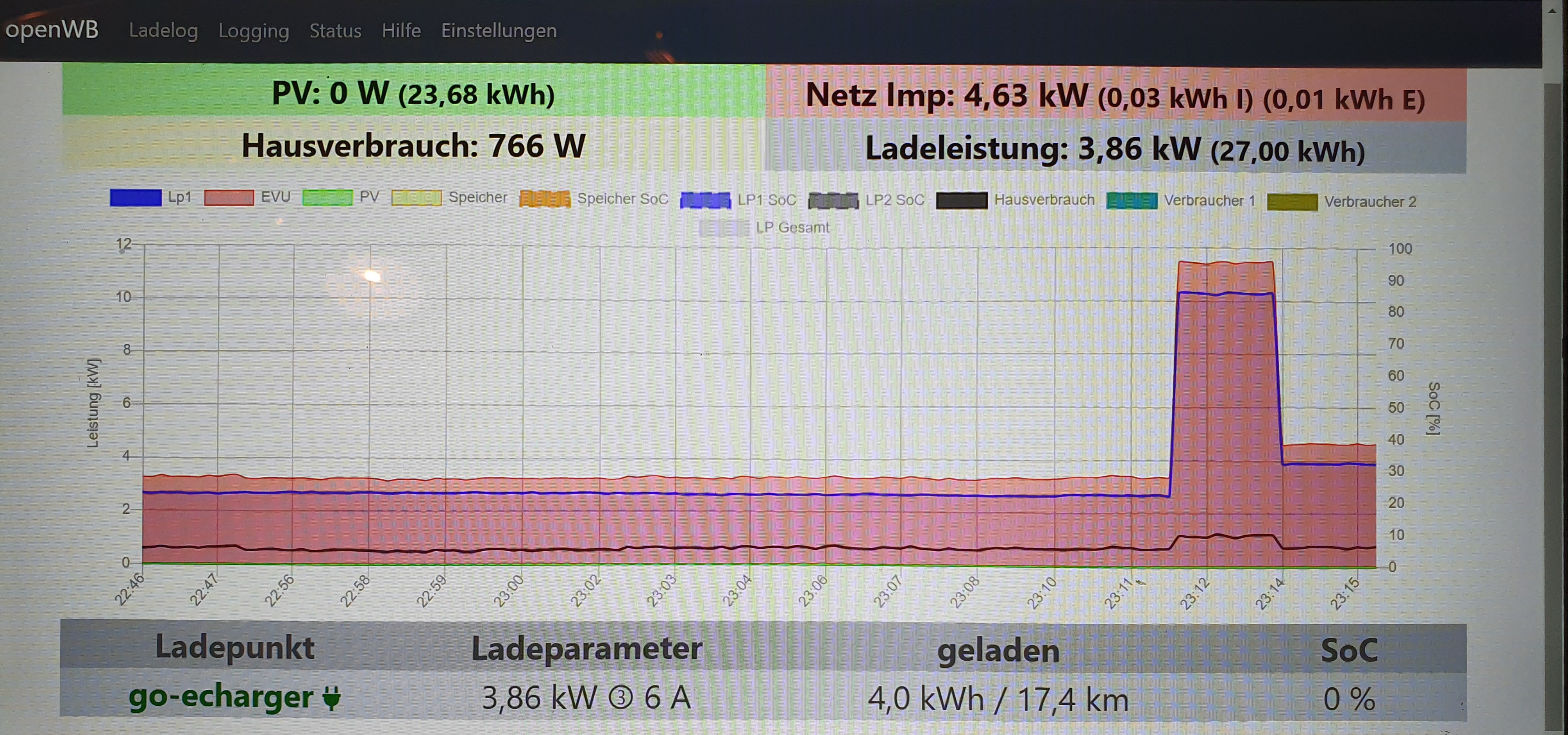

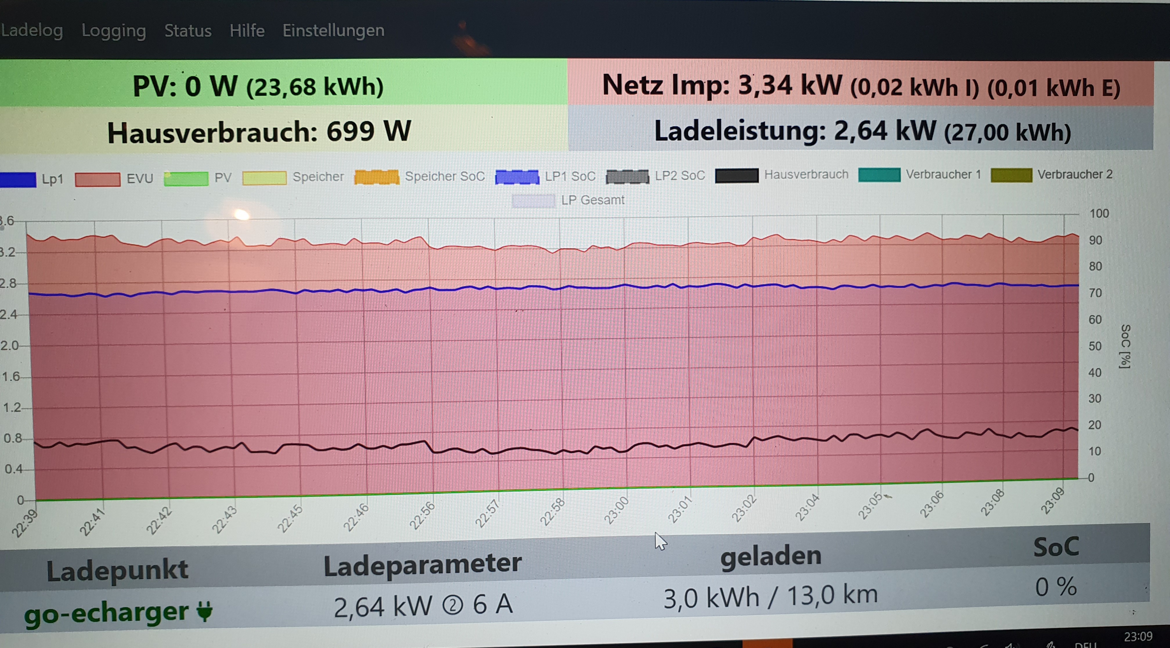

Vorhin meinen etron angesteckt. Gleiches Phänomen! Zuerst 3Phasen 6a 3,87kw... irgendwann dann 2Phasen 2.64kw??
Dann zum testen von MIN+PV auf sofortladen umgeschaltet. Ging dann sofort wieder auf 3Phasen 10,9kw. Jetzt wieder auf MIN+PV und 3Phasen 6a 3,87kw.
Bitte um Erläuterung.

War der etron nahezu voll?
Das Problem ist definitiv unabhängig von der openWB.
Wir geben der go-e "nur" eine Stromstärke vor.

Nein, bei etwa 60%.
Soeben den Charger wieder eingeschaltet, PV Laden ist aktiv. Wieder "nur" 2 Phasen 2,66kw.
Etron bei momentan 70% SoC.

Was ist das eigentliche Problem?
Ev. bezieht das Fahrzeug einfach nur auf einer oder zwei Phasen, obschon auf allen drei Phasen Strom zur Verfügung steht. Dies ist zwar ungewöhnlich. Solange keine Schieflastproblematik entsteht, scheint es aber kein besonderes akutes Problem zu sein.

Könnte es sein, dass die openWB bei 3 angeschlossenen Phasen (rechnerisch für gewisse Regelungen) davon ausgeht, dass über alle 3 Phasen gleich viel Strom fliesst und die Ampere durch Anzahl Phasen teilt?
Wenn trotz angeschlossenen 3 Phasen ein EV nur 1 oder 2 Phasen nutzt, passt die gedrittelte A-Einstellung dann eben nicht mehr zu den tatsächlich genutzten 1 oder 2 Phasen.
Beiträge: 10047
Has thanked: 143 times
Been thanked: 345 times
Re: go-e + Standalone + 2 EVs
Die openWB prüft jede Phase individuell ob sie genutzt wird.
Wird sie mit mehr als einigen A genutzt wird dann aber von ausgegangen das das symmetrisch erfolgt. Mir ist aber auch kein EV bekannt das z.n. 30/25/20A von den Phasen bezieht.
