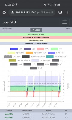

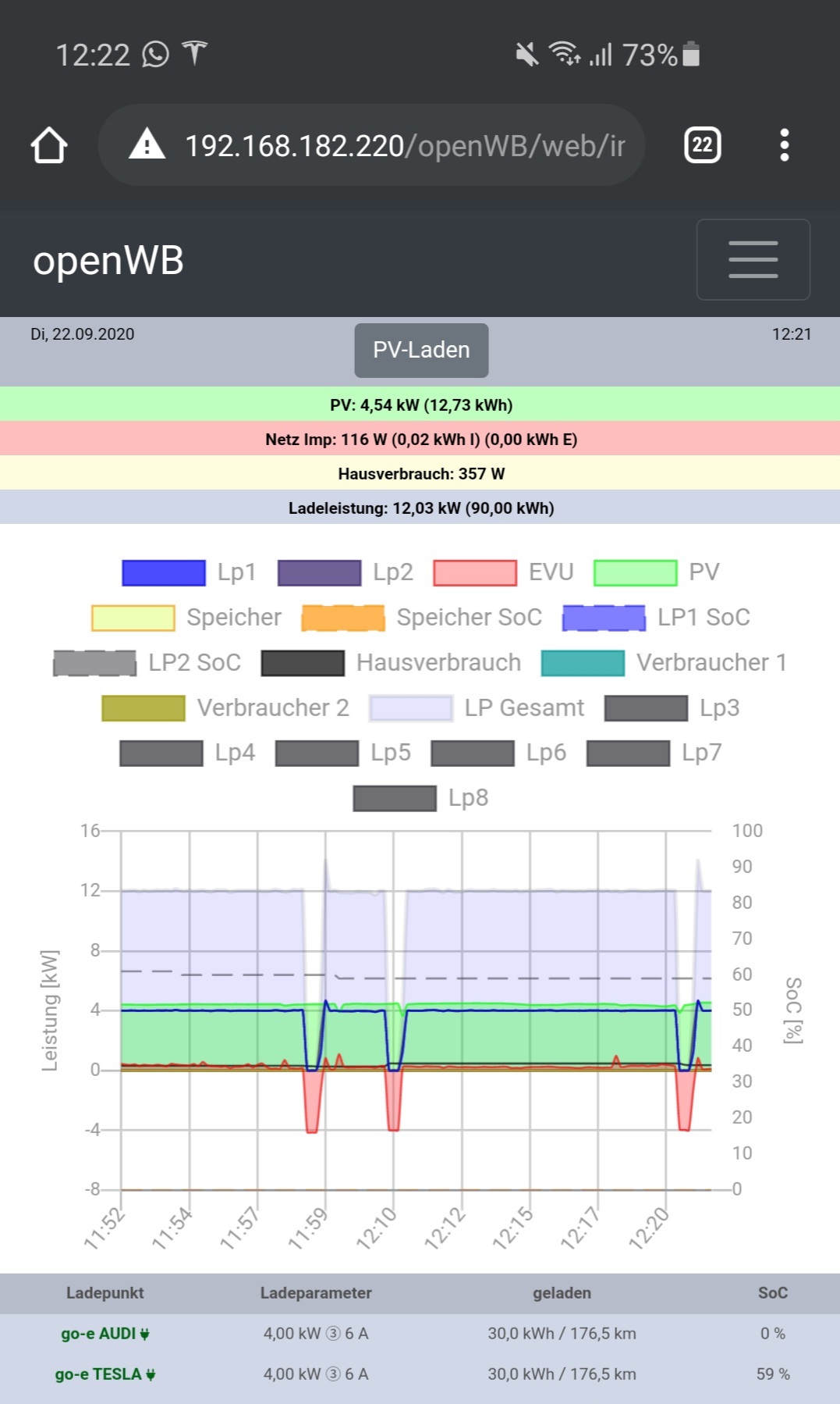

Neuer Punkt 5 - ich lade gerade meinen Tesla und musste feststellen, dass das Laden in unregelmäßigen Abständen kurz unterbrochen wird. Was mache ich oder die Box falsch? (Screenshot anbei)

Zu 5 -> bitte Debug Daten senden wenn das Problem aktuell besteht.
Allerdings ist ein Ladepunkt (physisch) als 2 konfigurieren nicht vorgesehen.

Das Problem zu Punkt 5 besteht aktuell noch immer. Sporadisch wird kurz abgeschaltet, dann gleich wieder an. Den screenshot spare ich mir, ähnlich dem ersten.
Wie schicke ich die Debug Daten?

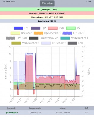

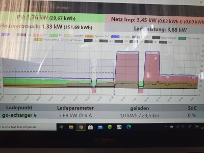

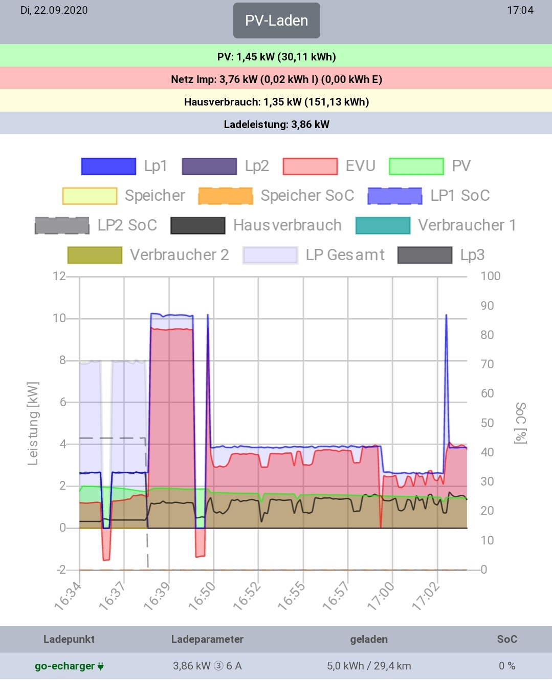

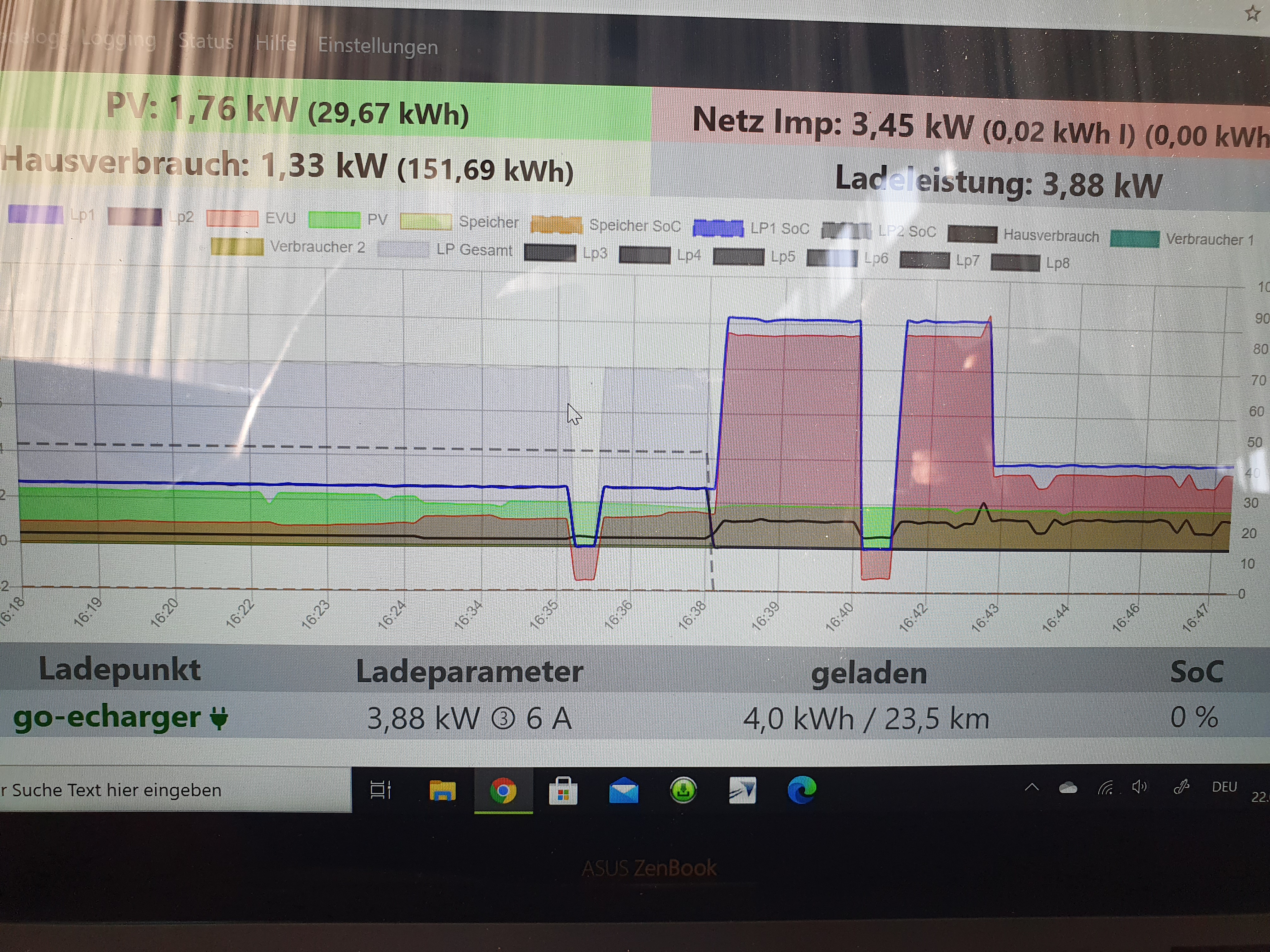

Allerdings ist ein neues Phänomen aufgetreten. Wie man an der Grafik erkennen kann, hat er den etron zuerst brav mit seiner Mindeststromstärke von 2,7kw geladen (da waren noch alle Ladepunkte aktiv). Dann habe ich die beiden anderen Ladepunkte entfernt, plötzlich ging er trotz PV Laden auf die vollen knapp 11kw. Ich habe kurz gestoppt, dann wieder. War dann in den Einstellungen und jetzt passt es. Allerdings nicht mehr mit den 2,7kw, sondern mit 3,8kw?! Jetzt ist der Netzbezug natürlich höher. Was mach ich falsch?

Kurzzeitig ist er wieder selbstständig auf 2,64kw gesprungen. Jetzt wieder 3,8??

3,8 kW ist dreiphasig das Minimum was geht.
Weniger geht nur mit Umschaltung auf einphasig.
Re: go-e + Standalone + 2 EVs
Klar. Aber warum schaltet er da selbstständig um, oder anders gefragt, wieso schaltet er zwischen 1 und 3 Phasig um?
Edit: ich konnte mir in den Einstellungen gerade selbst die Antwort geben. Steht auch gut beschrieben da!
