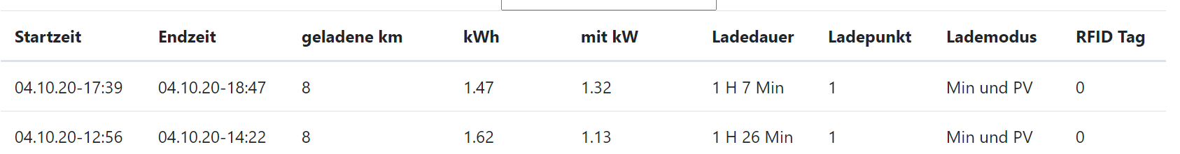

Ich bin mir ziemlich sicher, dass es so ist. Siehe beispielhaftes Ladelog von einem Tag mit Sonne/Wolken/Sonne/Wolken ...
Zweimal "0" und dann "1kWh" in 11Min, mit einer Leistung von 5.14kW. In Wirklichkeit wurde 13+17+11 = 41 Minuten mit ca. 1.5kW geladen.
Lustig ist, dass die API des go-eCharger die Möglichkeit bietet, auf 1/10 kWh genau anzuzeigen, der entsprechende Wert springt aber trotzdem immer um 1kWh nach oben ...

Update - man kann das mit dem go-eCharger doch genauer hinbekommen.
Ich habe das ganze heute bei mir so umgebaut, dass die Energiemenge der aktuell laufenden Ladung aus dem Parameter "dws" des go-eCharger bestimmt wird.
Änderungen habe ich dafür in "ladelog.sh" und "modules/goelp1/main.sh" gemacht.
Der "dws" Parameter zählt die Lademenge auf 10Ws genau. Im Gegensatz zu "eto" zählt er aber jedes Mal, wenn man das Fahrzeug ansteckt, wieder von 0 los, macht aber nichts für die Messung der Lademenge eines Ladevorganges. Nur den absoluten Zählerstand muss man weiter aus "eto" nehmen.
Damit erhalte ich jetzt auch mit dem go-eCharger die geladene Energiemenge mit Nachkommastellen.
VG,
Ralf
