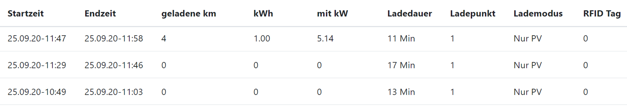

Ich bin mir ziemlich sicher, dass es so ist. Siehe beispielhaftes Ladelog von einem Tag mit Sonne/Wolken/Sonne/Wolken ...
Zweimal "0" und dann "1kWh" in 11Min, mit einer Leistung von 5.14kW. In Wirklichkeit wurde 13+17+11 = 41 Minuten mit ca. 1.5kW geladen.
Lustig ist, dass die API des go-eCharger die Möglichkeit bietet, auf 1/10 kWh genau anzuzeigen, der entsprechende Wert springt aber trotzdem immer um 1kWh nach oben ...
Schöne Grüße,
R.
