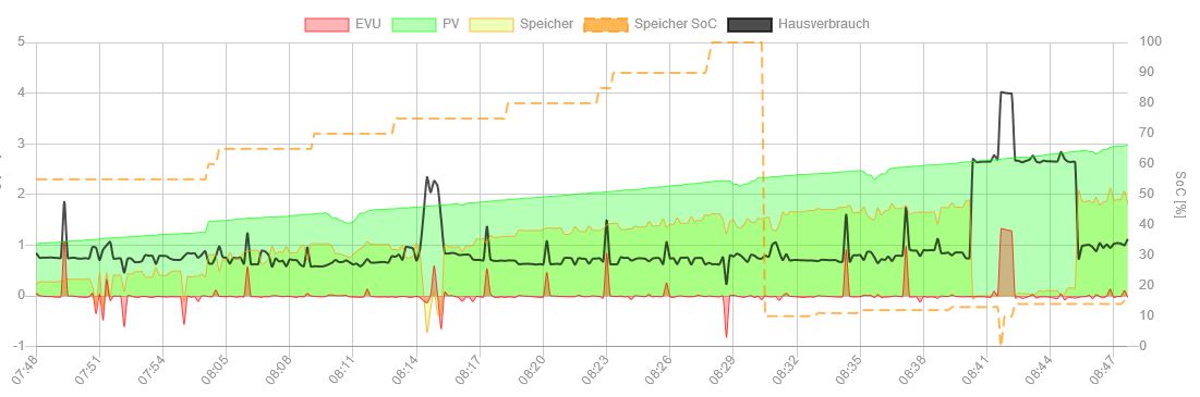

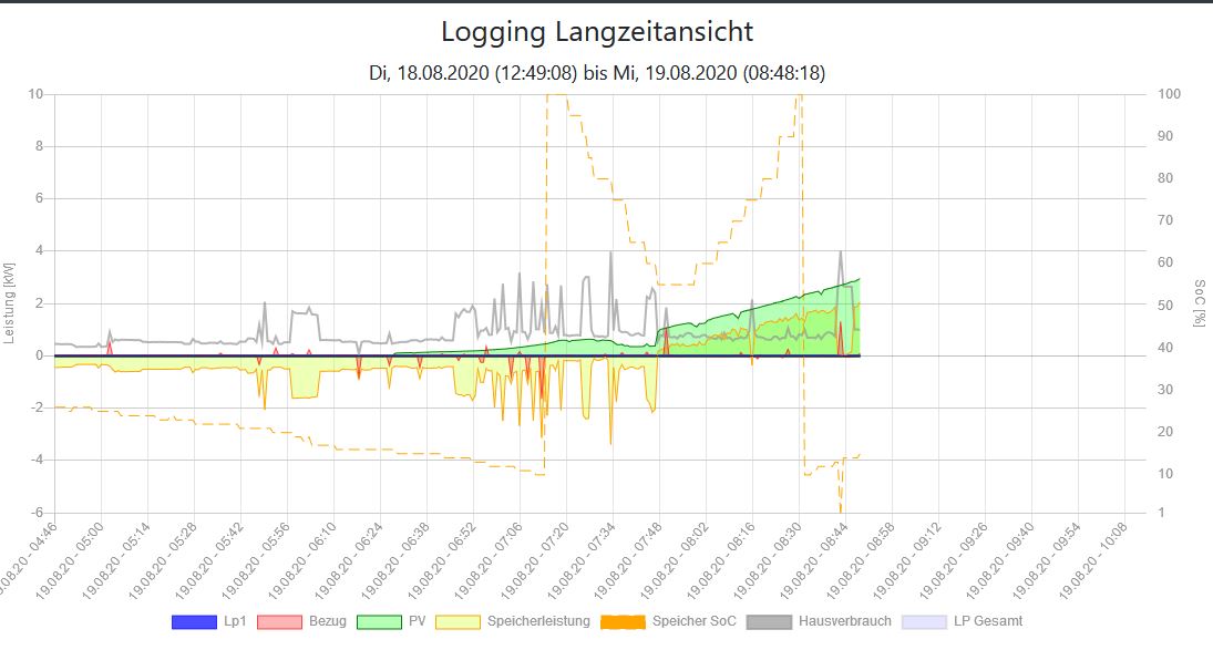

Guten Morgen,
das merkwürdige Verhalte geht weiter :shock:
Siehe Bilder.
Oberhalb von 10 % Soc stimmt es nicht immer (sporatisch)
Jonny

seit dem Update auf die 1.8.400 (bzw. auch bei der 1.8.402) wird ein falscher SOC-Wetr meines Varta-Elements Speichers angezeigt. Anzeige nur 10% SOC obwohl der Speicher zu 100% gefüllt ist.
Wurde hier etwas geändert?
Hinweis: Varta-Weboberfläche und auch Portal zeigen korrekt die 100%an.
Jochen
Jobo504
Beiträge: 47
Registriert: Do Jul 02, 2020 5:18 am
Re: Varta Elements Kommunikation
Beitrag von Jobo504 »
Nachtrag:
Die SOC-Anzeige des Varta-Elements-Spechers ist um Faktor 10 zu niedrig
