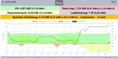

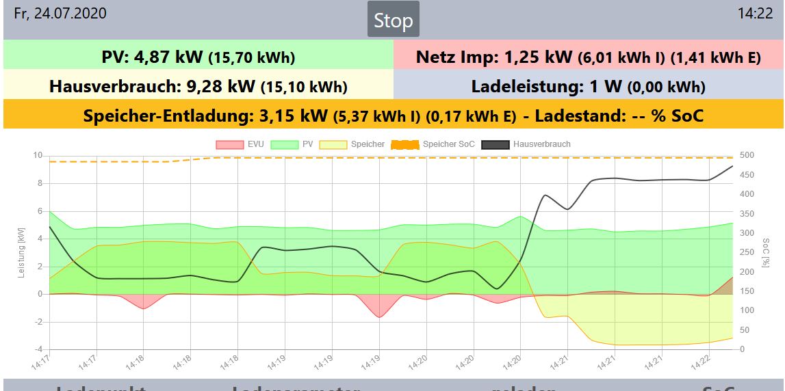

Ok, der wird wohl ausgelesen aber irgendwie falsch angezeigt, auch hat die scala rechts 500 % ????..siehe Bild
installierte Version: 1.8.200Beta (2020-07-20 08:17:32 +0200 [22427ef] )
[attachment=0]Unbenannt.JPG[/attachment]

Bitte mal ein Nightly Update machen, wird es nun korrekt angezeigt?
Re: Varta Elements Kommunikation
Würde ich gerne machen,
lässt sich aber nicht installieren.
Springt immer wieder zur Beta zurück.
Jonny
Jonny
Jetzt hat das Update funktioniert.
Und die Anzeige stimmt mit der Nightly auch.
Vielen Dank und schönes Wchenende.

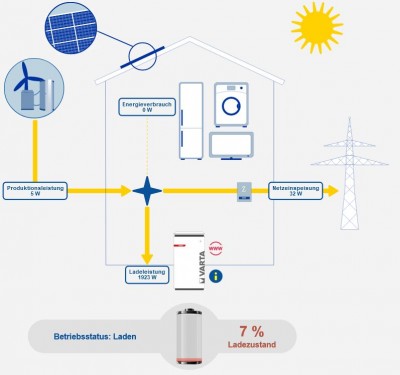

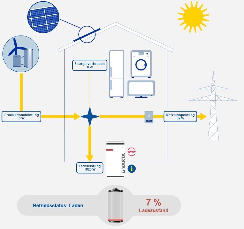

Hallo, am Wochenende war anscheinend alles gut.
Warum bekomme ich jetzt solche Angaben ?
<root Timestamp="1595693341" id="126001851" ChargerCount="1" Description="VARTA">
<inverter id="M478391">
<var name="P" value="1748"/>
<var name="SOC" value="65"/>
<var name="Capacity" value="11737"/>
<var name="State" value="2"/>
<var name="OG" value="4000"/>
<var name="UG" value="-4000"/>
</inverter>
</root>
Irgendwas stimmt doch da nicht, nur stehe ich vor dem Rätsel was.
installierte Version: 1.8.201ightly (2020-07-24 14:33:16 +0200 [467f20e] )
Könnte da bitte nochmal jemand einen Blick drauf werfen.
Vielen Dank
</inverter>
</root>
Vielen Dank
Jonny
Jonny
- Beiträge: 10356
- Has thanked: 191 times
- Been thanked: 449 times
Das Portal sagt 7% und die API 65%?
Das wäre eher eine Frage an Varta...
