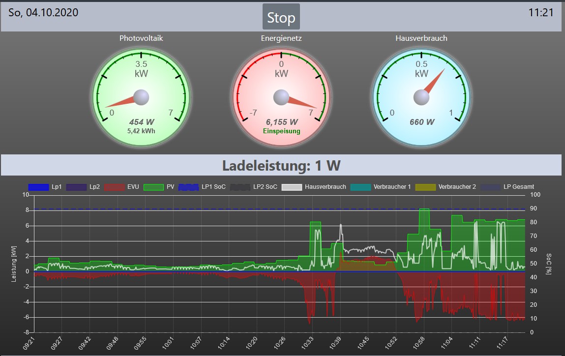

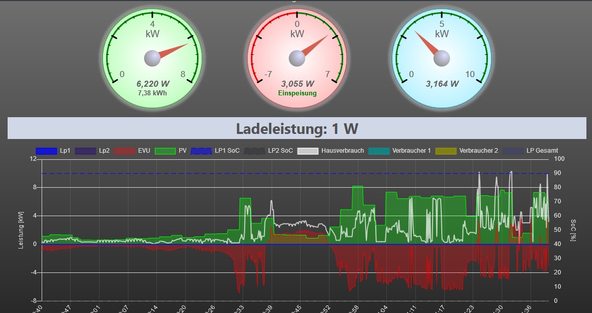

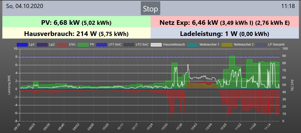

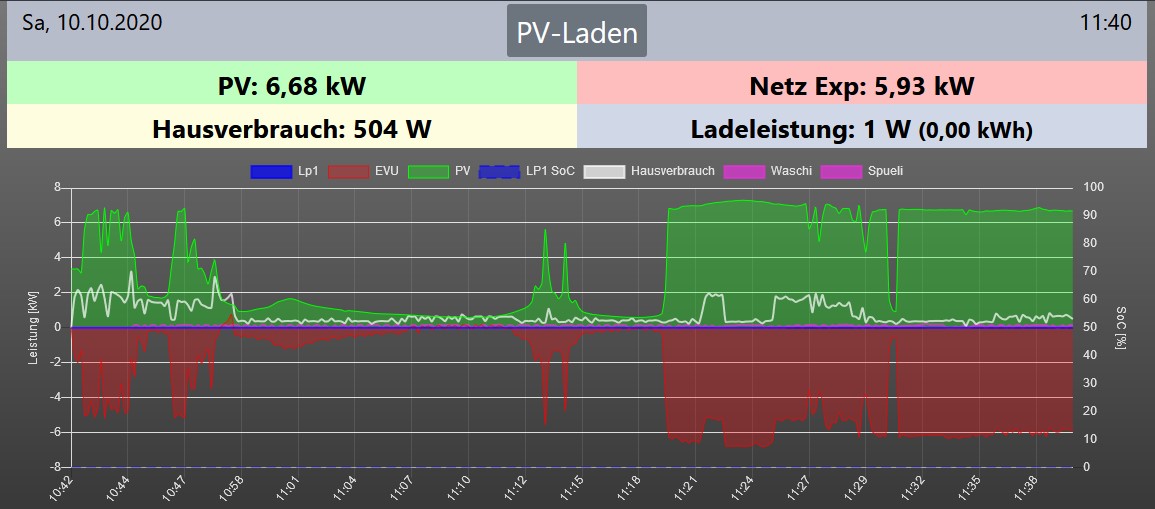

Anbei zwei Screenshots beide relativ zeitnah hintereinander erstellt.
Ich nutze sonst dark und da tritt der Anzeigefehler nicht auf.
Man sieht ja dass meine Einspeisung weiter erfasst wurde... muss ja zu dem Zeitpunkt auch aus der PV kommen
Auch sieht man in den Screenshots den Abfrageintervall, welcher dann einen wechselhaften Hausverbrauch zeichnet, was aber daras resultiert, dass die PV wechselhaft einspeist. Mein Hausverbrauch war zu dem Zeitpunkt eher relativ konstant.

Re: Abfrageintervall SMA Sunny Webbox
Nachtrag:
Scheint irgendwie zusammenzuhängen. Soeben wurde die PV-Leistung aktualisiert (sieht man im Graph ganz rechts, soeben die "2-Minuten" um) wird auch die Zeigeranzeige korrekt dargestellt.

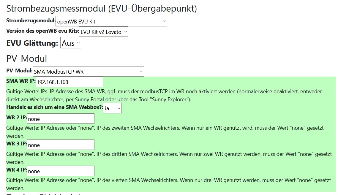

Hier meine Einstellung... viel kann man da ja nicht machen.

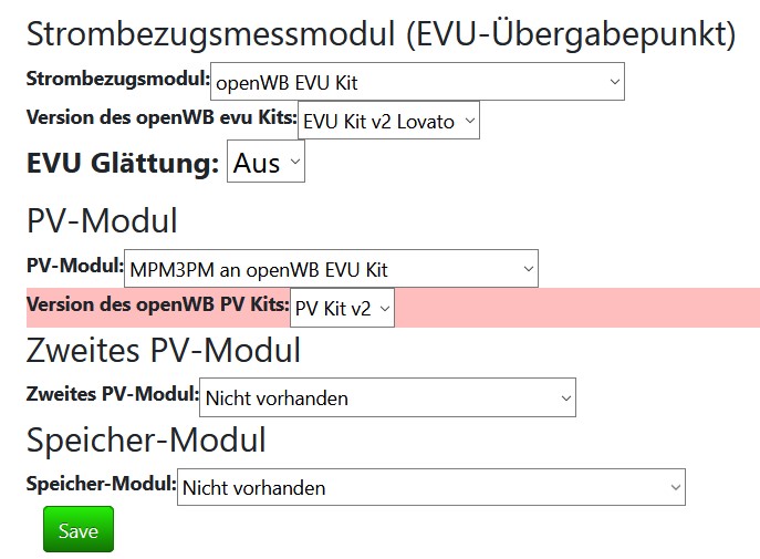

Danke für die schnelle Zusendung des zusätzlichen PV-Zählers.
Habe ich alles eingebaut, aber leider das PV-KIT mit Lovato-Zähler nicht in der Auswahlliste gefunden.
Ich habe einfach probiert und diese Einstellung funktioniert augenscheinlich:
Passt das so?
Die Werte werden jetzt zeitgleich mit dem EVU-Zähler aktualisiert und so sieht die Grafik auch gleich viel besser und schlüssiger aus.
Das Problem mit dem "Gauge-Theme" ist damit auch nicht mehr vorhanden.
