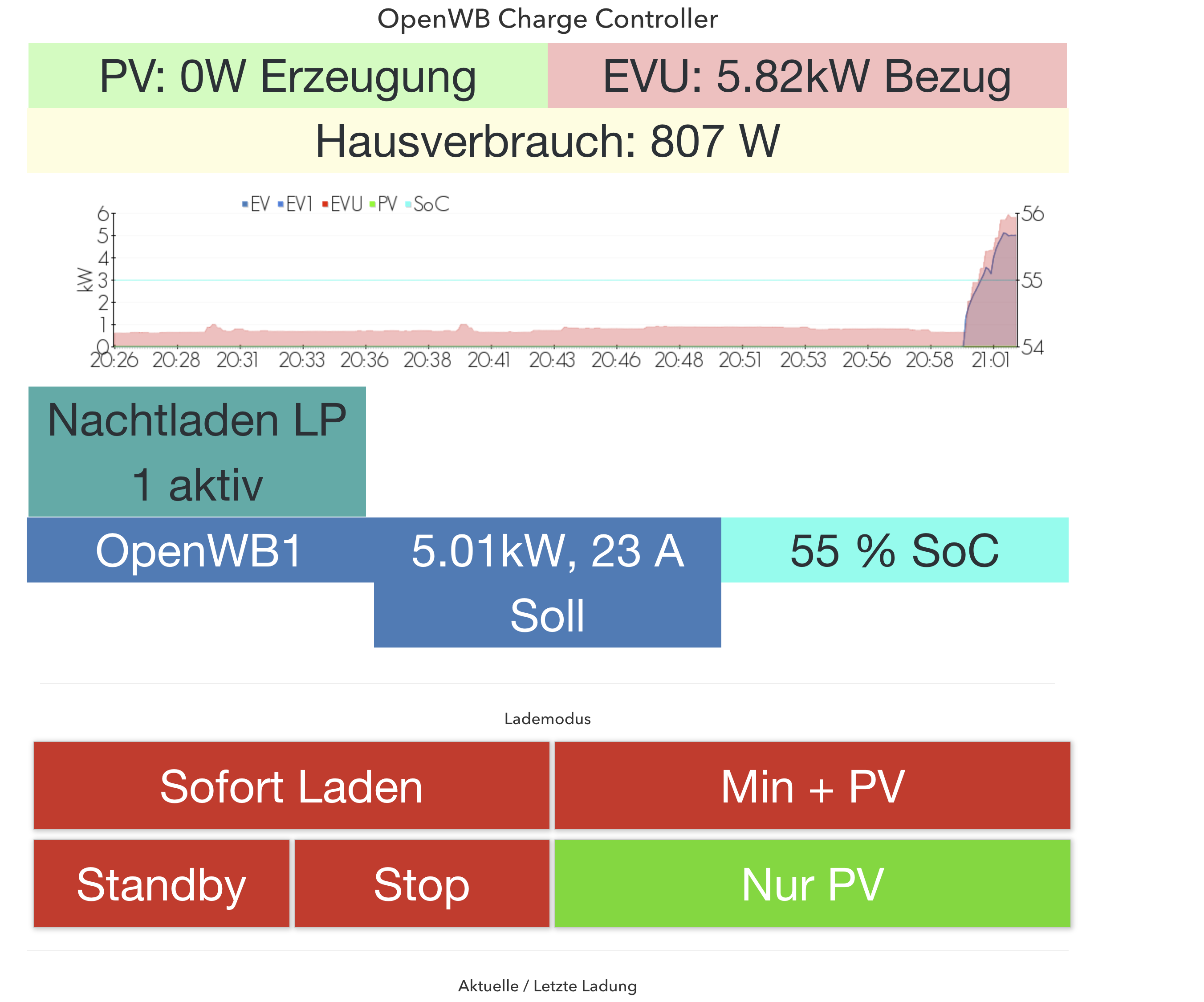

Der "Sonntags Bug" scheint jetzt mal behoben zu sein :)
(471.13 KiB) 1373-mal heruntergeladen

Ja, Sonntagsbug ist behoben, kann ich bestätigen. Wie eingestellt hat die Ladung für Montag bei 40% gestoppt :-). Vielen Dank.
Dienstag muss ich dann jetzt dran denken, wegen dem Feiertag umzustellen ;-).
