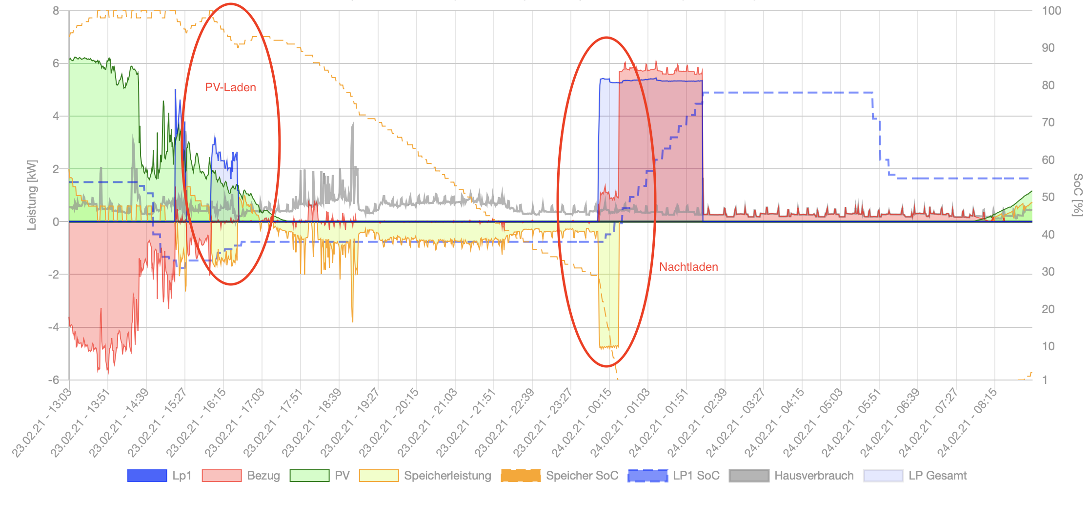

Kurze frage: Müsste nicht irgendwann mal auf 3-phasig umgeschaltet werden?
Ich habe parallel mal die Debug-Daten mit Link zu diesem Beitrag gesendet.
Hier noch ein Bild, min. SoC vom Model 3 ist erreicht und das Model 3 hat den Ladevorgang beendet:
