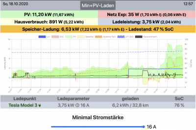

Kurze frage: Müsste nicht irgendwann mal auf 3-phasig umgeschaltet werden?
Ich habe parallel mal die Debug-Daten mit Link zu diesem Beitrag gesendet.

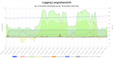

Hier noch ein Bild, min. SoC vom Model 3 ist erreicht und das Model 3 hat den Ladevorgang beendet:

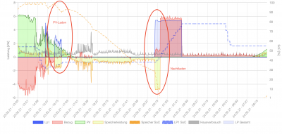

Hallo ich habe auch mal eine Frage zum Nachtladen .....
Ich habe bei der Speicher-Beachtung eingestellt das der Hausakku bis 90% und mit 1500W zum Laden für das EV benutzt werden darf. Am Tage habe ich nur PV-Lage eingestellt und da klagte es auch. Aber in der Nacht nimmt er alles aus dem Hausakku und dann auch mit voller Ladeleistung.
An welche Einstellungen muss ich noch mal ran?
SoulEV 27kWh, EV6 77kWh, PV 9,7kWp, WR-Sungrow SH10.0RT, Speicher: LG Chem Resu 10H, openWB: 2024-02-29 14:50:09 +0100 [109d36183]
Beiträge: 8064
Re: In der Nacht Laden bis Min-SoC Hausakku
Die openWB kann nicht verhindern das der Akku sich nicht entlädt, außer halt durch EV nicht laden. Aber genau dafür ist der Speicher ja auch da.
