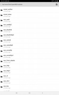

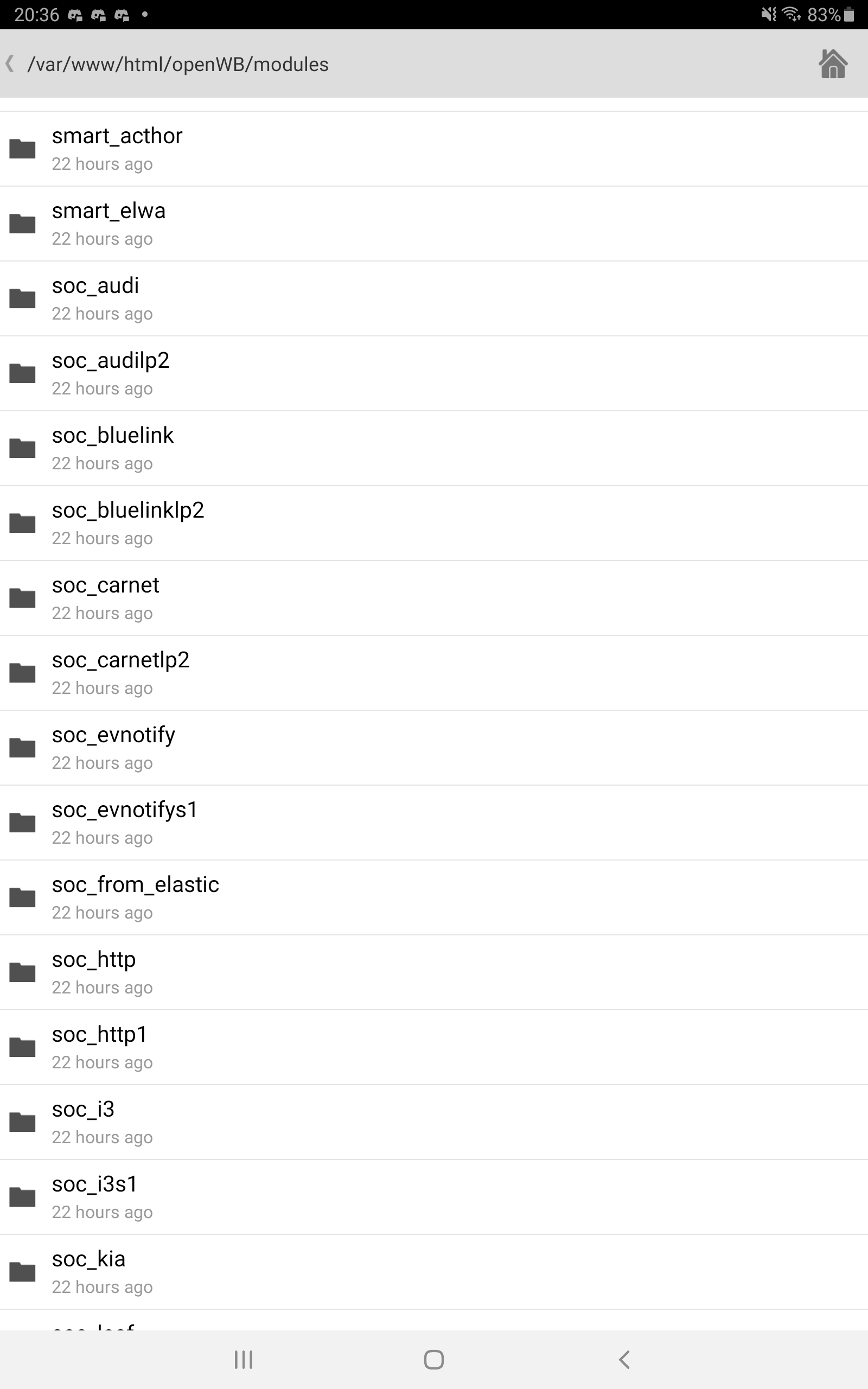

hallo Meth,
Wenn du einen AcThor hast, musst du den Namen acthor nehmen, der returncode vom acthor ist unterschiedlich zum elwa. Der Name macht eine direkte Verknüpfung zu dem jeweiligen python module.
Momentan gibt es zwei Python module (ganz oben mit prefix smart_)

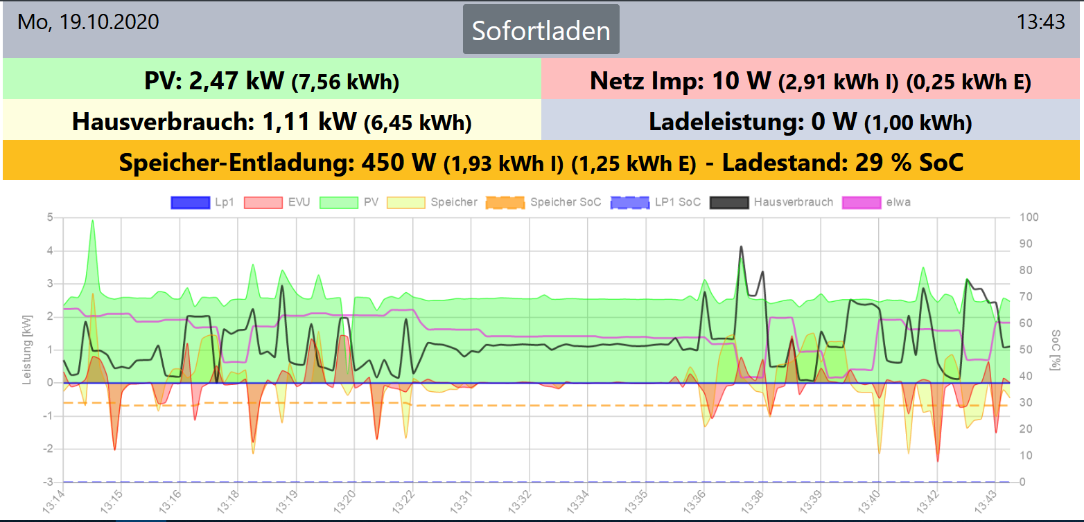

Hallo Oliver,
stimme deinen Erläuterungen zur Leistungsskalierung zu.
Sollte die Skalierung fehlen, müsste der Überschuss im Screenshot bei >3000W gelegen haben, damit der 13A ELWA auf 2500W kommt, dann würde man keinen Unterschied merken.
Den müsste man aber unterhalb der 3000W merken (wie evtl in dem Log Eintrag zu sehen), indem der ELWA immer um den Faktor 13/16 (=1/1.231) zu wenig Leistungsvorgabe bekommmt, weswegen die Leistungsvorgabe künstlich skaliert werden müsste. Würde erklären warum der Speicher laut Tagesübersicht geladen hat, obwohl der ELWA lief.
Stimmt unsere Annahme, passt es mit der Skalierung.
Stimmt die Annahme nicht und er braucht die echte Leistungsvorgabe, nimmt er mit der Skalierung immer um 23% zu viel Leistung auf und entlädt immer leicht den Speicher bzw hat Bezug.
An die Einstellung 13A oder 16A kommen wir über die Modbus Register.
Bin mir allerdings nicht ganz sicher ob wir uns verrennen, im Echtzeit-Screenshot sieht es schon so aus als würde er den Überschuss (Speicherladung) auf 0W regeln.
Denke da hilft nur mit 13A Einstellung testen und den Echtzeit und Tages-Graph bei relativ wenig Überschuss (sodass ELWA Leistungsgrenze nicht erreicht wird) genau anschauen.
Ich bitte die anderen ELWA Besitzer um Hilfe, weil ich leider momentan nicht testen kann!
Edit: leichtes Verständnisproblem meinerseits, bin mir nicht mal sicher ob man falsche Leistungsvorgaben in den Graphen sehen würde, da ja z.B. Speicherentladung den Überschuss reduziert und die Leistungsvorgabe somit sinkt, heißt das System stabilisiert sich selbst, aber schwingt evtl stärker als nötig?
In den Logs müsste man es aber sehen, vll würden häufigeres samplen helfen da man den Leistungsverlauf besser verfolgen kann

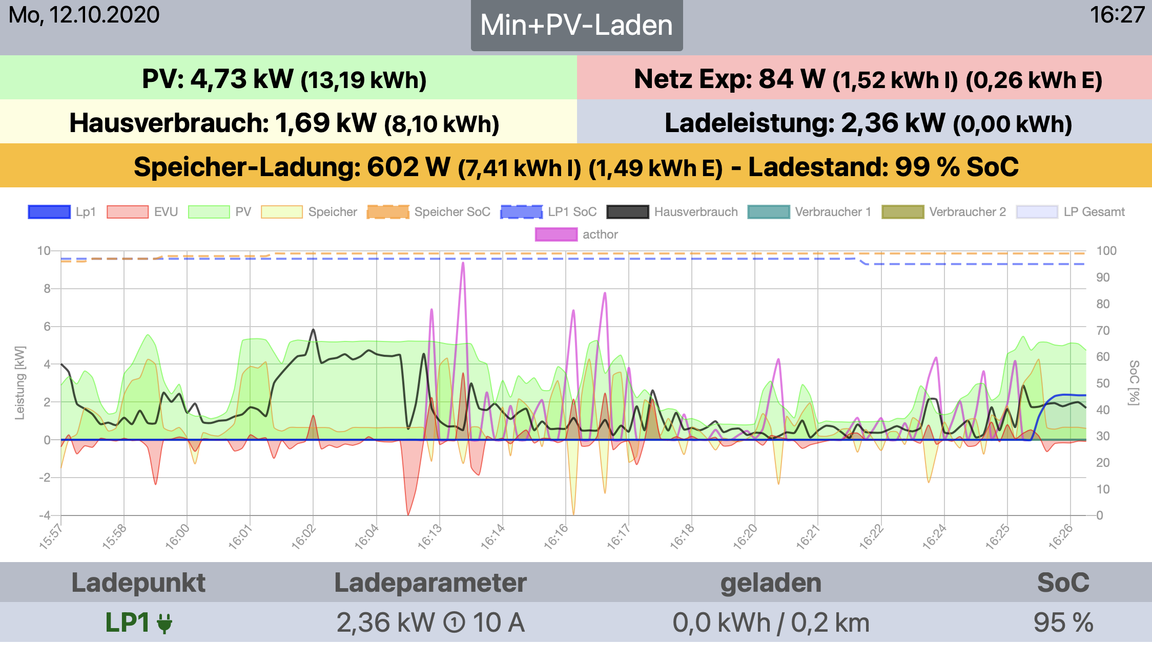

Guten Abend,
ich konnte heute wieder mal kurz den acthor einschalten. Allerdings habe ich das Gefühl, dass etwas mit der Skalierung nicht stimmt. Ich hatte teilweise 9kW peaks vom Acthor bei etwa 5kW von der PV. Das ist vermutlich auch der Grund warum die Anlage recht wild hin und her geschaltet hat.
Das log aus der Zeit schicke ich per eMail. Update der openWB hatte ich heute früh gemacht.
Wäre es möglich den ACthor einfach nach dem Überschuss regeln zu lassen? Also PV-Leistung - (Hausverbrauch + Speicherladeleistung)
Ein Steuerung über den SOC das Speicher ist bei mir schwierig, da Überschuss entstehen kann bevor der Speicher voll ist. PV Leistung 6,5kW Speicherladung maximal 4,2kW.
Bei der Einstellung der Smart-Home Verbraucher hatte ich mich gefragt ob bei der Einschaltverzögerung und Ausschaltverzögerung wirklich Minuten gemeint sind?

Hm was tatsächlich passiert ist das kurzfristig 4000 Watt Überschuss vorliegt, dann acthor angeht und er dann plötzlich -3000 bezug hat. Dann wird Acthor wieder ausgestellt.
Das kann zwei ursachen haben:
Über modbus wird über die Adresse (1000) die aktuelle Leistung ausgelesen.
Ebenso wird hier auf der gleichen Adresse die neue zu erreichende Leistung geschrieben.. Das passiert alle 20 Sekunden.
1) Wenn acrhor nun zu träge in der Ansteuerung ist, bleibt vielleicht die neue Leistungvorgabe 20 Sekundem stehen und wird durch acthor nicht durch die aktuelle Leistung ersetzt.. dann liest openwb nicht die aktuelle Leistung aus, sondern die neu Leistungsvorgabe die vor 20 Sekunden von Openwb geschickt wurde.
2) oder acthor startet bei 4000 Watt überschuss mit einem grandiosen Einschaltstrom der die Regelung durcheinander bringt.
Ich mach mal folgendes :
a) Acthor wird nicht mehr alle 20 sekunden mit dem Überschuss geupdatet / gelesen, sonder nur noch alle Minute.
b) wenn mehr wie 1000 Watt überschuss vorliegt, erhöht openwb die Leistung von acthor trotzdem nur um 1000 Watt. Damit würde dann acthor bei 4000 Watt überschuss erst nach 4 Minuten den gesamten überschuss verbraten.
Mal schauen wie es dann aussieht.
Ich melde mich wenn die beiden Sachen geändert sind.

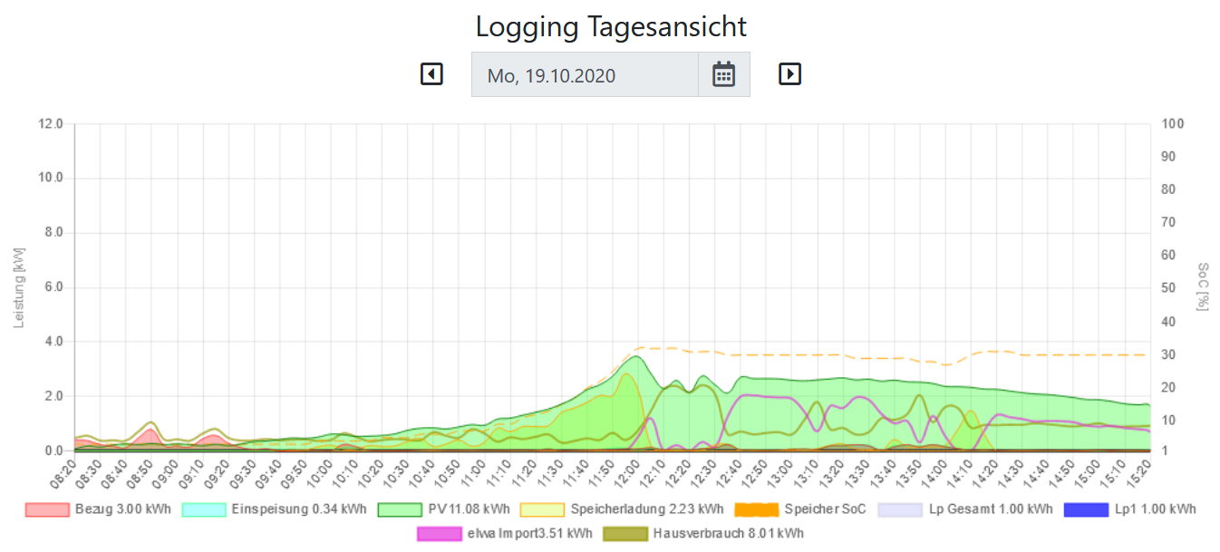

nach einer Woche einfrigen Testens konnten Oliver und ich denke ich deutliche Fortschritte erzielen.
Nach aktuellem Stand konnten wir das Problem auf ein zu häufiges Schreiben des Überschusses auf die ELWA per Modbus TCP eingrenzen. Jetzt wird der neue Wert im 30s statt 5s Intervall geschrieben. Genaueres weiß Oliver.
In den Graphen sieht man schön, wie die Regelung auf Nulleinspeisung funktioniert und auch der Hausakku nicht mehr geladen wird.
Der Faktor zum Skalieren der Leistungvorgabe bei 13A Absicherung scheint nötig zu sein und zu klappen.
Der Einschalt-SOC lag in dem Beispiel bei 30% und hat auch schön funktioniert.
Was jetzt noch fehlt sind weitere Tester für ELWA und Acthor in anderen Umgebungen, sobald die Änderungen in die aktuelle Nightly übernommen sind.
Wenn weiterhin alles funktioniert ist der nächste Schritt denke ich die Umsetzung des Fahrzeug Vorrangs, und dann sind ELWA/Acthor reif für die nächste Beta?
