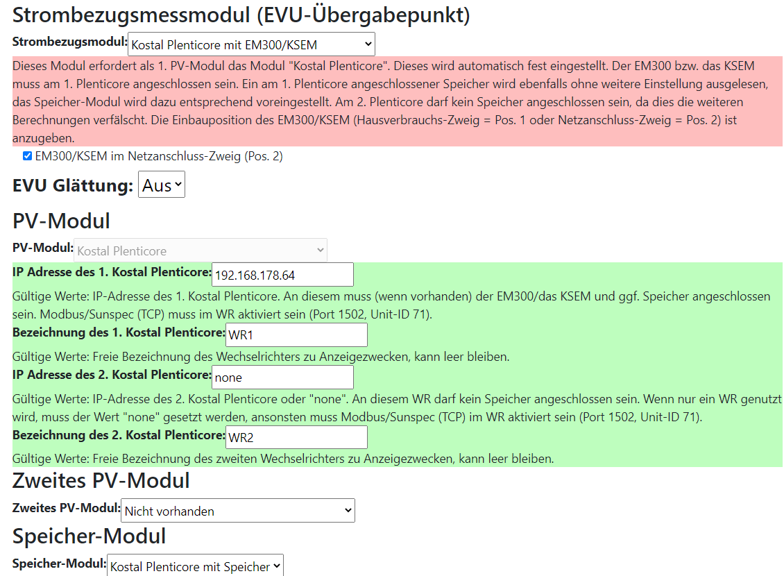

ich habe jetzt auch die Open WB Series neu und eine Frage zu den Moduleinstellungen. Welche Einstellung ist die richtige Einstellung Bild 1 oder Bild 2?
und wo genau liegen die Unterschiede??
