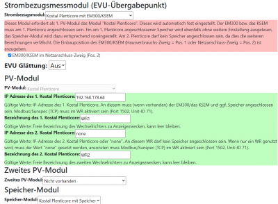

bei Auswahl "Kostal Plenticore mit KSEM" als Strombezugsmessmodul erscheint folgender Text:
"Dieses Modul erfordert als 1. PV-Modul das Modul "Kostal Plenticore". Dieses wird automatisch fest eingestellt. Der EM300 bzw. das KSEM muss am 1. Plenticore angeschlossen sein. Ein am 1. Plenticore angeschlossener Speicher wird ebenfalls ohne weitere Einstellung ausgelesen, das Speicher-Modul wird dazu entsprechend voreingestellt. Am 2. Plenticore darf kein Speicher angeschlossen sein, da dies die weiteren Berechnungen verfälscht. Die Einbauposition des EM300/KSEM (Hausverbrauchs-Zweig = Pos. 1 oder Netzanschluss-Zweig = Pos. 2) ist anzugeben."
Diese Bedingungen sind alle erfüllt. Das KSEM ist am Netzanschlusspunkt angeschlossen.
Als Speicher-Modul habe ich korrekt BYD HV eingestellt.

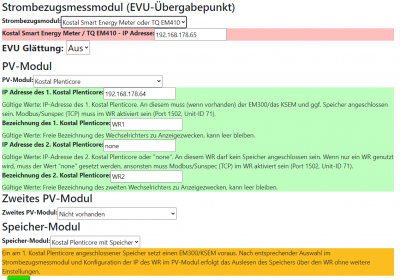

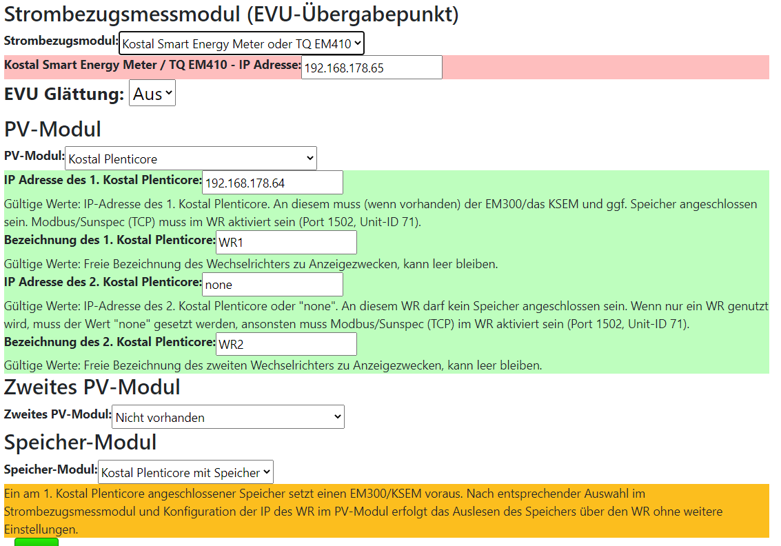

ich habe jetzt auch die Open WB Series neu und eine Frage zu den Moduleinstellungen. Welche Einstellung ist die richtige Einstellung Bild 1 oder Bild 2?
und wo genau liegen die Unterschiede??
