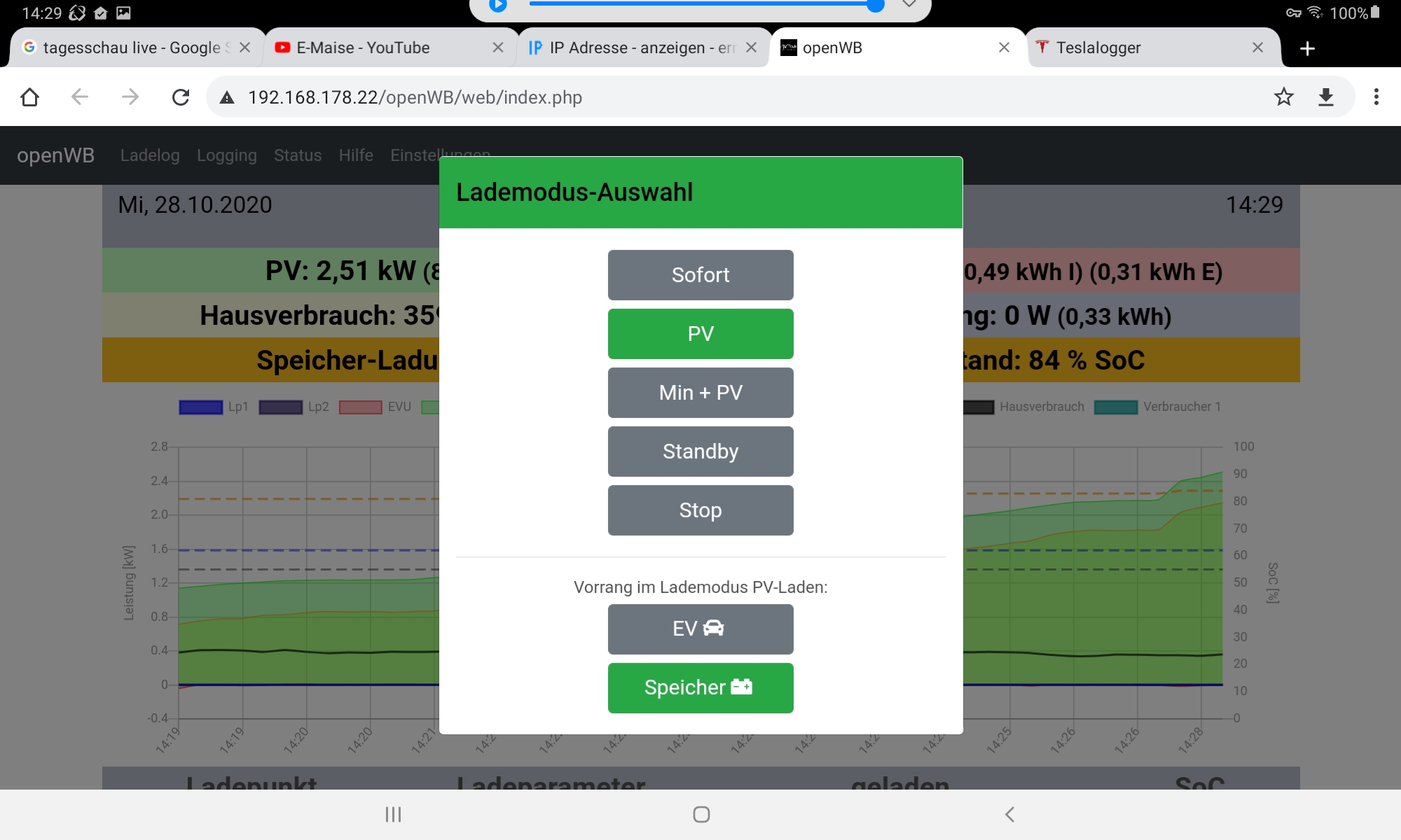

2. Ist einstellbar Vorrang entweder Speicher (e3DC) oder EV
3. Da kann ich Dir keine Auskunft geben ( openWBSupport fragen)
4. Auswahlmöglichkeit der Ladung:
- Sofortladen
- PV (in Kombination von Punkt 2)
- Min (3.2 Kw + PV)
- Zeitgesteuertes Laden
- SOC-gesteuertes Laden

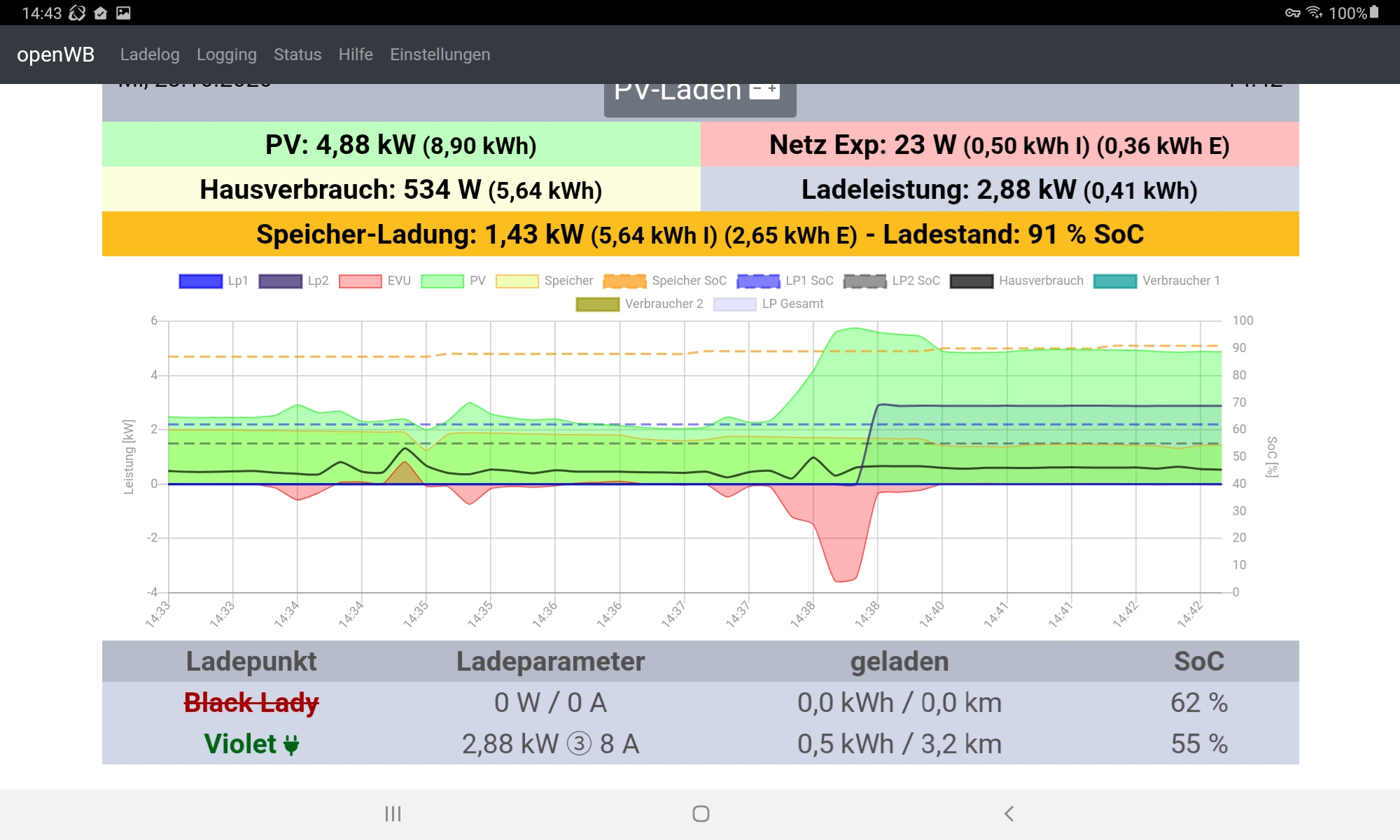

Ich verwende nur noch das Web-Guy von OpenWB, weil dort alle Werte viel genauer (schneller) und graphisch angezeigt werden. Im E3DC-Guy wird die Ladung als Hausverbrauch angezeigt.
