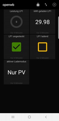

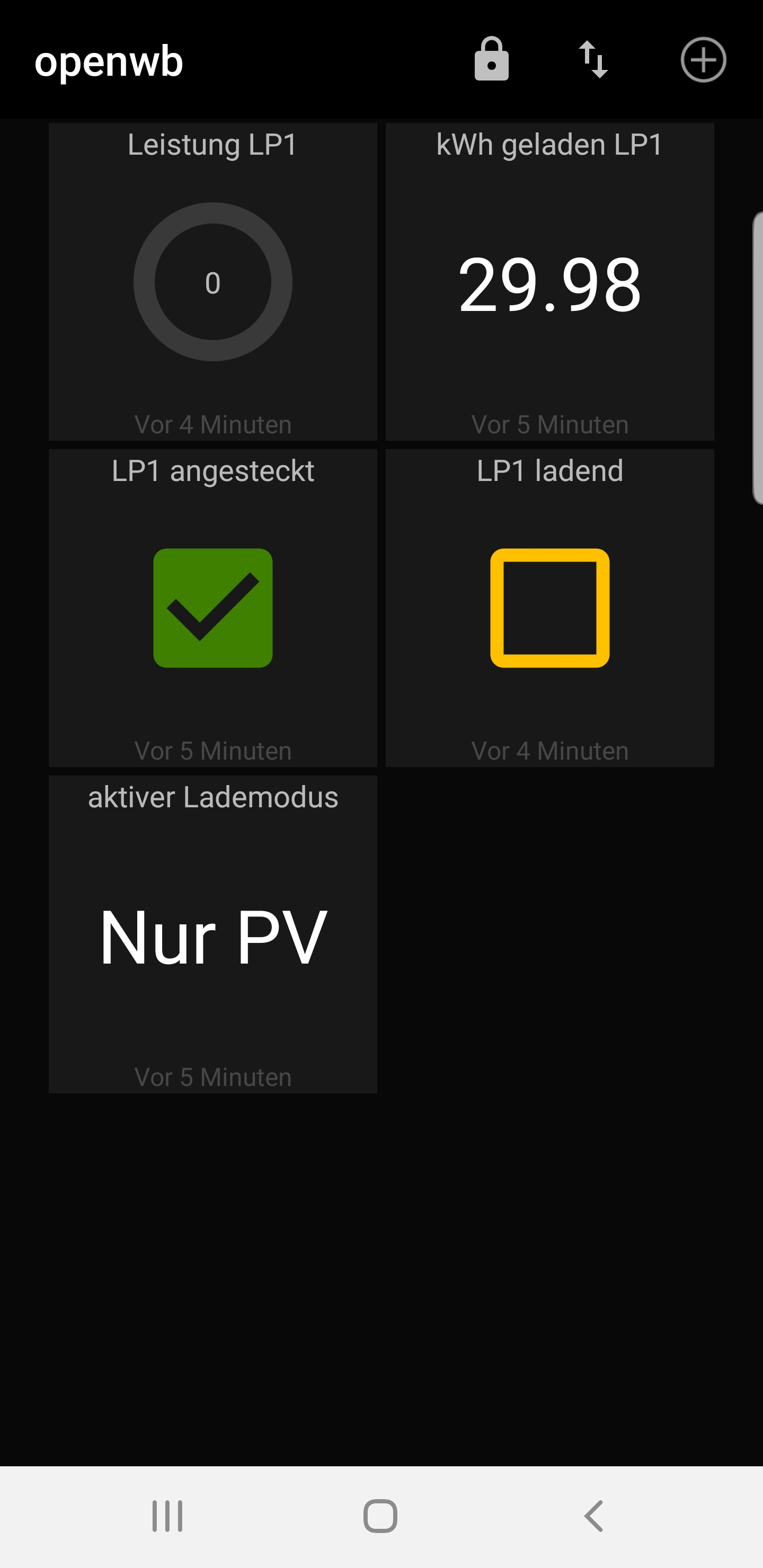

wohl auch wieder wahr. Das node-red auch noch gebraucht wird hatte ich überlesen, das ist für meinen Bedarf wohl schon wieder zuviel. Bin gerade dabei etwas mit MQTT Dash zusammen zu bauen, das macht erstmal einen ganz ordentlichen Eindruck und braucht auch keine weiteren Komponenten.
Gibt hier zwar keine Charts, aber um mal schnell die Ladung zu starten o.ä. tuts das allemal. Mein Wunsch ist ja eh' dass ich das gar nicht mehr brauche sondern die Rahmenparameter vorgeben kann und das System das dann selber regelt, sobald die Peugeot API den SOC liefert sollte das dann gehen.
