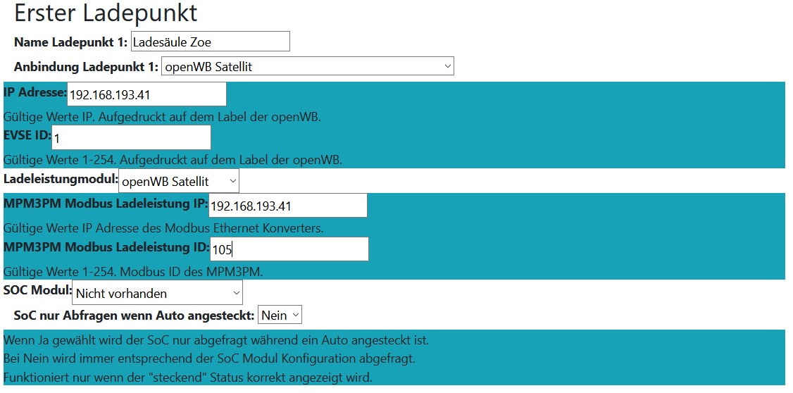

openWBSupport hat geschrieben: Do Nov 12, 2020 5:40 am Bei obiger Konfiguration wäre als Ladepunkt bei EVSE und Ladeleistungsmodul openWB Satellit zu wählen.

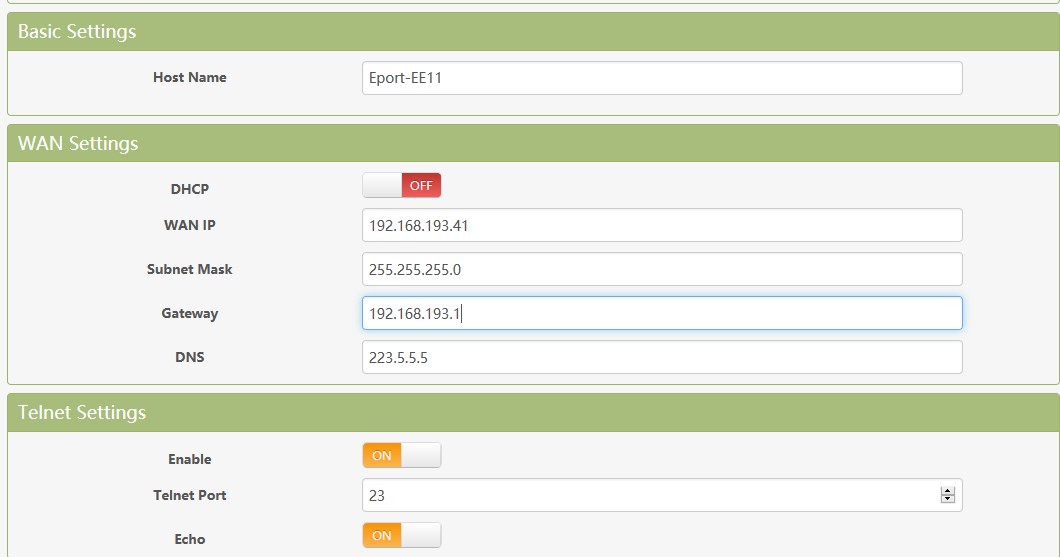

Also, vermute ich einmal, dass der "interne" Netzwerkbereich 192.168.193.x ist?
Dann stelle ich den Modbus-Adapter auf 192.168.193.41 ein (wie als Grundwert in der OpenWB "vorgeschlagen")?
Den Gateway auf 192.168.193.1 oder egal?
Ich weiß ja die anderen verwendeten Adressen nicht (IP der OpenWB und des EVU- und PV-Modbus-Adapters) und möchte keinen Adresskonflikt.
Da ja beide EVSE DIN und beide SDM630 auf dem einen Adapter hängen, überall dann die selbe IP und die Ids entsprechend angepasst, wie im Screenshot oben für den ersten Ladepunkt und für den zweiten Ladepunkt dann EVSE ID = 2
und MPM3PM Modbus Ladeleistung ID = 106
(Hier steht auch wieder MPM3PM und mein SDM630 ist nicht auswählbar.... funktioniert das dann trotzdem?)

Leider steht hier, dass ich als IP nach Wunsch einstellen kann. Ich wage zu behaupten das funktioniert nicht so, da ich doch sicher im gleichen Subnetz sein sollte. Welcher Netzbereich das jetzt ist und wurde mir mehrfach nicht wirklich genannt:
Für die Ladepunkte ist das schlicht dein lokales Subnetz. Das ist nicht vorkonfigurierbar. Du kannst durchaus die vom DHCP Server zugeteilte IP Adresse so lassen.
S.o.
Deine openWB hat ja auch eine vom DHCP zugewiesene IP, daher wird die Kommunikation funktionieren.
Bei EVU / PV Kit ist das alles vordefiniert und du brauchst dich da nicht drum kümmern.
Ja, sofern die ID größer 100 ist beim SDM.
