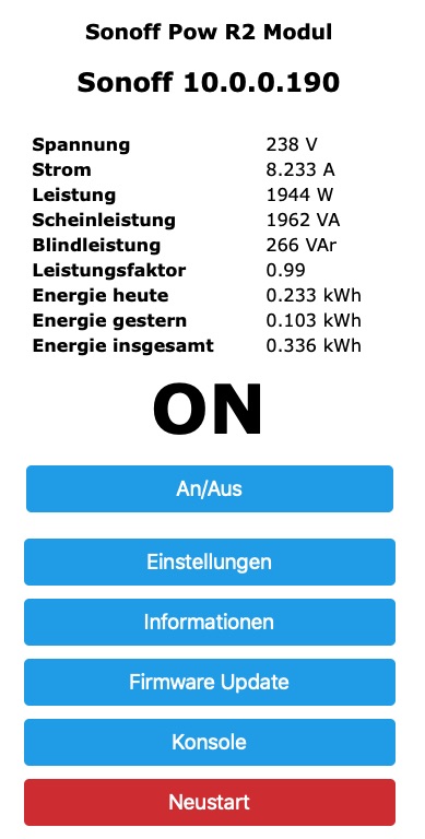

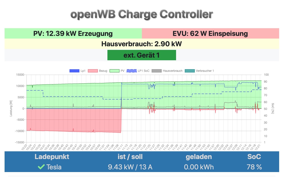

darf ich diesen alten Thread noch einmal aufwärmen: ich habe einen Sonoff POW R2 in openWB problemlos integriert. Er schaltet eine Teichpumpe mit UV Lampe bei PV Überschuss, alles perfekt!
Leide sehe ich im Live view den Sonoff als Verbraucher 1 in der Legende, der entsprechende Verbrauch wird aber nicht angezeigt (nur eine grüne Linie auf der X-Achse). Im Sonoff Menu werden die Verbrauchswerte aber angezeigt.
Warum übernimmt openWB die Verbrauchswerte nicht , obwohl der Sonoff einwandfrei bei PV Überschuss geschalten wird? Muss ich noch etwas einstellen dass die Werte auch eingepflegt werden?

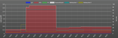

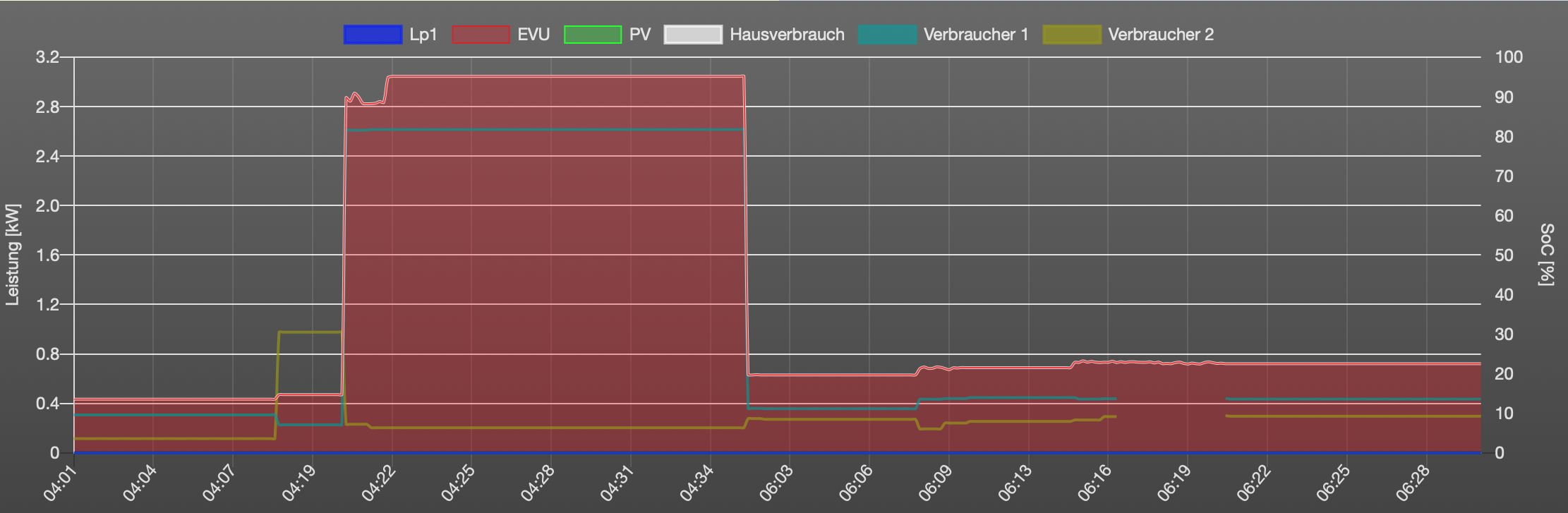

Zwei dinge sind mir in der Start Themen aufgefallen, siehe Anhang:
1. Ist des möglich den Verbrauchernamen dazustellen? Das meine Eltern leider mit Verbraucher 1 und Verbraucher 2 nichts anfangen können?
2. Wenn man die Dauer auf 120 min stelle, wird in der Zeitachse nicht alles angezeigt. (Nur 4 Uhr und 6 Uhr werden angezeigt.)
