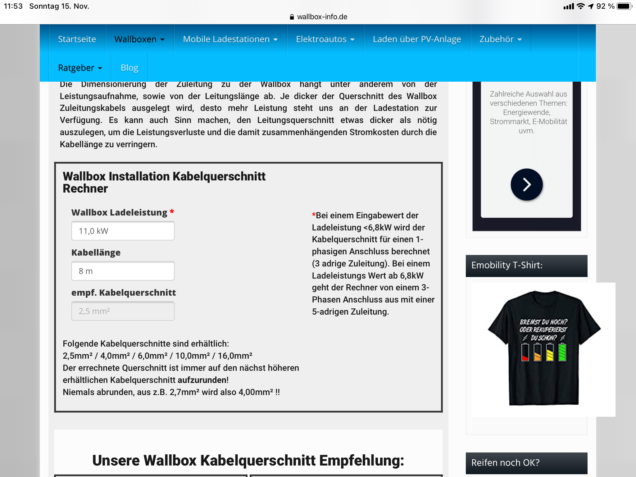

Die Zuleitung zur Garage kann zur Not natürlich schon gewechselt werden, da wir aber erst dieses Jahr das Treppenhaus und das Haus außen neu gestrichen haben liegt der weibliche akzeptanzfaktor die Wand aufzuklopfen bei 0,000%. Aber eigentlich müsste doch ein 5x2,5qm für 11kW ausreichend sein. Ein 2,5qm darf ich doch mit 16A belasten.
Wenn ich auf wallbox-Info.de schaue wird mir da für 11kW auch 2,5qm als ausreichend angezeigt. Das 4 oder 6qm besser wäre steht natürlich außer Frage.

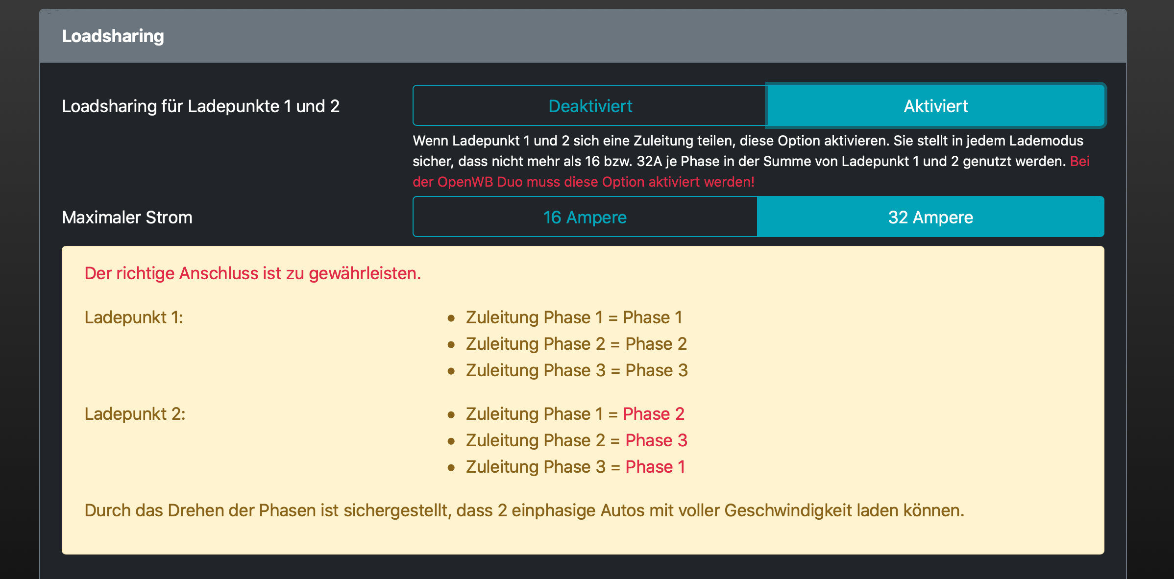

Losgelöst von der Hausanschlussüberwachung gibt es die Möglichkeit einzustellen das 2 Ladepunkte sich eine Zuleitung mit 11kW (oder 22kW) teilen.
Das ist dann genau das was du möchtest.

Ladepunkt 1 & 2 sind "verdreht" anzuschließen.Wie verhält es sich eigentlich mit 2 WB wenn beide gleichzeitig einphasig laden sollen ?
Sind dann beide zwingend auf L1 ? So wie ich den Typ2 Stecker verstehe geht es nicht anders oder ?
Dann wird sich die Leistung geteilt.Wie verhält es sich wenn man z.B. 2x eUp 2phasig laden möchte - sind hier auf zwigend bei beiden L1+L2 in Gebrauch so dass eine unzulässige Schieflast entsteht ?
Eine Schieflast kann dabei nicht entstehen.
Bei 11kW Begrenzung sowieso nicht. Schiefliest ist im Normalfall erst ab 20A (4,6kW) was bei 11kW Begrenzung garnicht geht.
