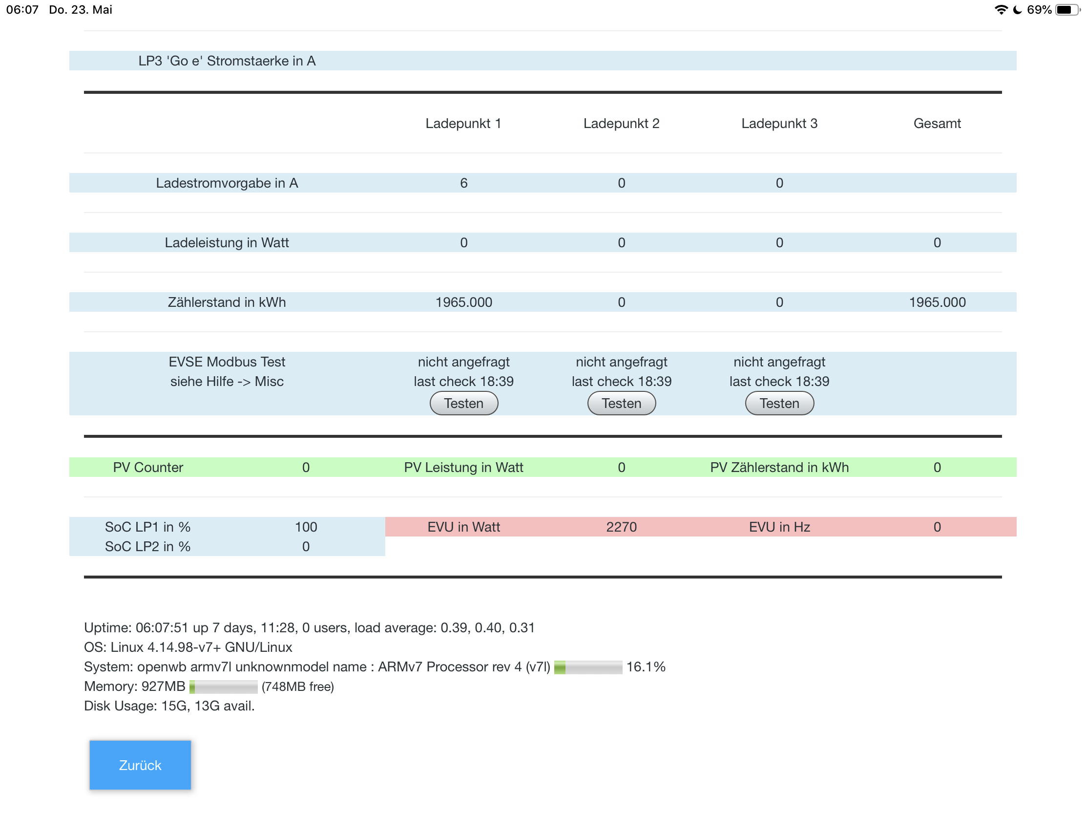

Re: Nachtladung 2. Teil Unterbricht im Minutentakt mit Go-e
Ist das die Info die du benötigst?
Wichtig ist vielleicht noch zu sagen! Dass open Wb auf einem Raspberry Pi läuft und nicht eine gekaufte Box ist. Falls das ein Problem sein könnte werde ich mir eine vorkonfigurierte OpenWB standalone bestellen.
Was ich jetzt garende bemerkt habe, die „Ladestromvorgabe in A“ ändert sich ca alle 5 Sekunden. Sie zählt von 6A - 16A und geht dann wieder auf 0. So ein Zyklus dauert ziemlich genau eine Minute. Ist das normal?Wichtig ist vielleicht noch zu sagen! Dass open Wb auf einem Raspberry Pi läuft und nicht eine gekaufte Box ist. Falls das ein Problem sein könnte werde ich mir eine vorkonfigurierte OpenWB standalone bestellen.

In einen der letzten openwb betas hat es eine logfunktion unten an der Seite. Bei mir sieht es so aus. Welche Version hast du ?
Kannst du mal einen printscreen von dein nachtladen parametern für die Ladestation zeigen ?
Hast du was auf der gleichen Seite unter Evu basierendes Lastmanagement etwas eingestellt ?
Auf der Statusseite ganz oben, wie entwickeln sich die Werte
EVU Stromstärke [A] (phase 1 bis 3).

- Dateianhänge
- (1.15 MiB) 1208-mal heruntergeladen
