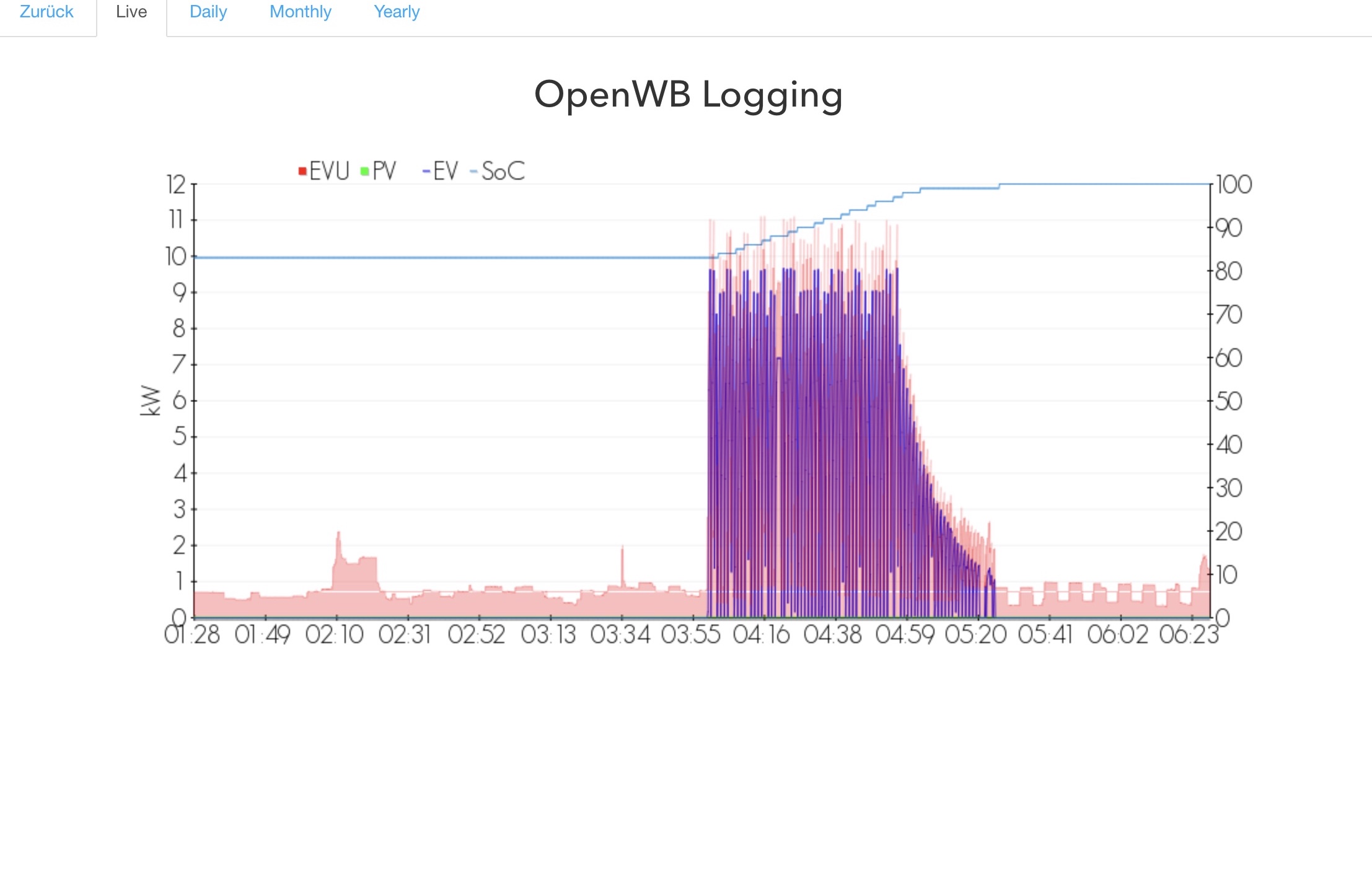

Ich habe eine OpenWP die mein Go-e steuert. Überschussladung funktioniert einwandfrei. Nun habe ich aber noch die Nachtladung aktiviert, damit mein Fahrzeug am Morgen 100% geladen ist. Ab 21:00 lät die Box bis 85% SOC. das funktioniert auch EInwandfrei. Den Rest lät die Box um 04:00. Da gibt OpenWB den Befehl zum laden aber im Minutentakt. Strohm startet bei 6A und fährt bis 16A dann kommt das Signal zum Abschalten und das Ganze startet wieder neu.
Um ca. 06:30 beginnt der i3 noch mit der Klimatisierung und fordert noch mal eine Ladung an. Auch da gibtopen WB immer wieder das Signal zum Starten und stoppen nach einer Minute wieder.

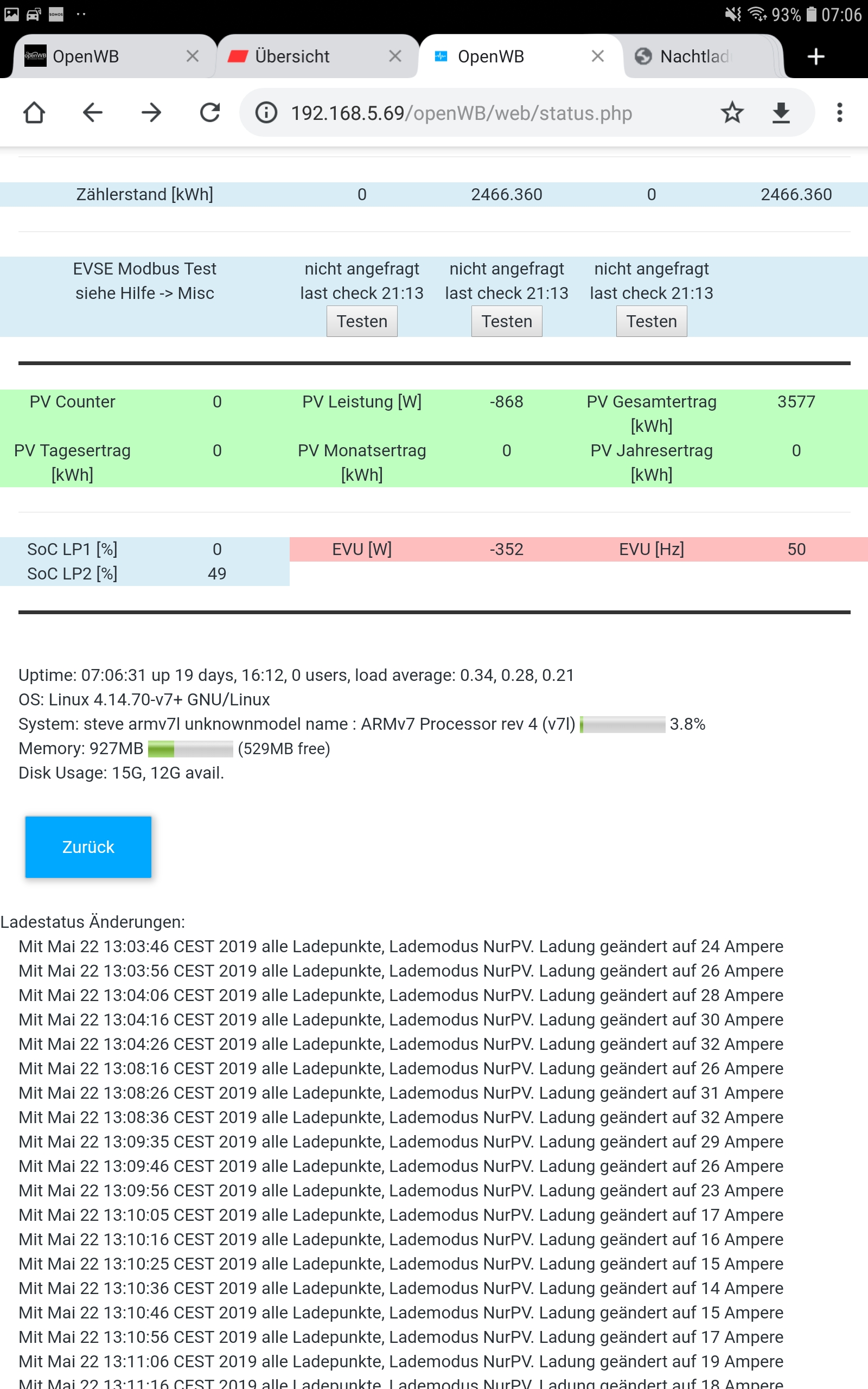

Kannst du mal unter status kucken und runtet scrollen. Steht da was um 4.00 ?
): viewtopic.php?f=14&t=5923

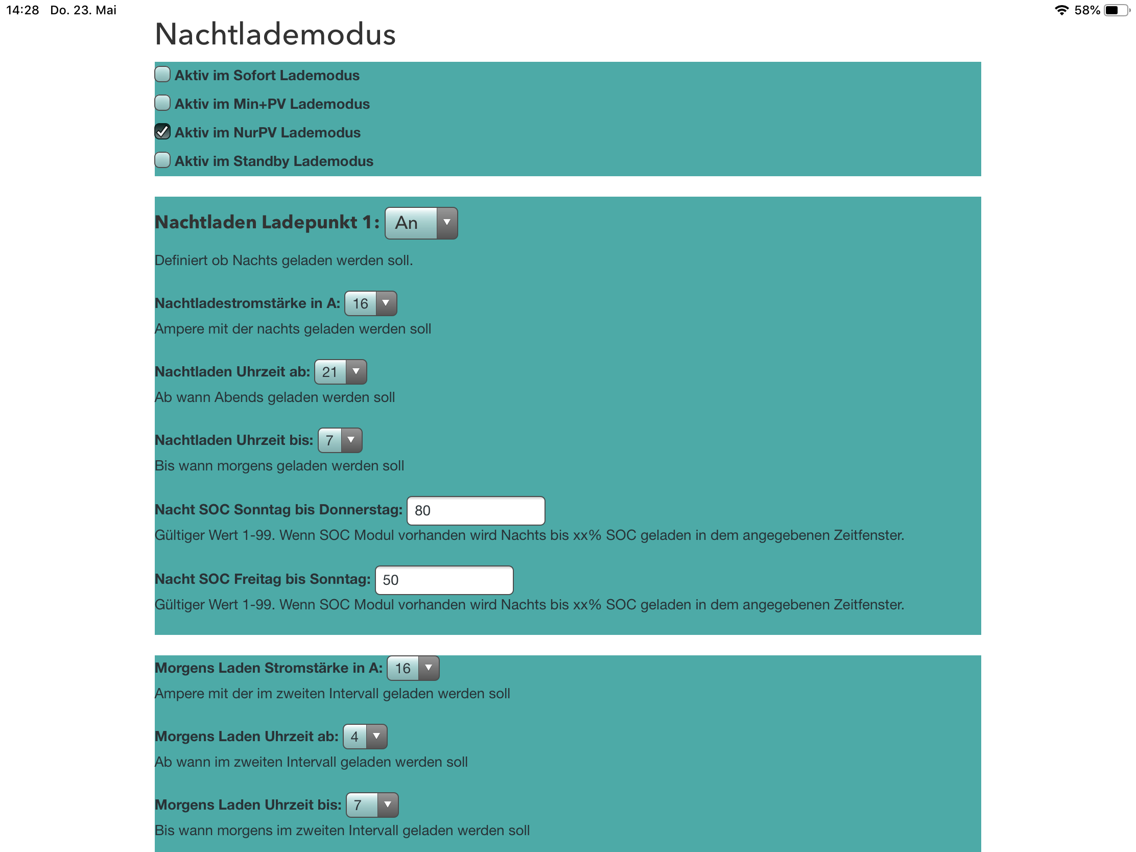

Kannst du mal einen printscreen von dein nachtladen parametern für die Ladestation zeigen ?

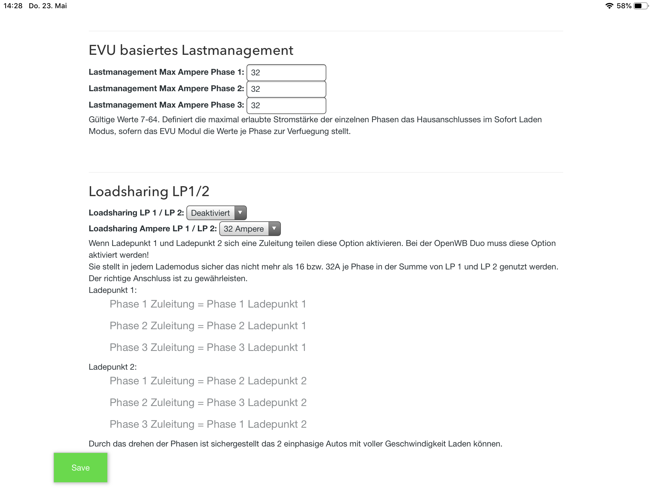

Hast du was auf der gleichen Seite unter Evu basierendes Lastmanagement etwas eingestellt ?
Auf der Statusseite ganz oben, wie entwickeln sich die Werte
EVU Stromstärke [A] (phase 1 bis 3).

Anbei mal meine Parameter.
Ich installiere mal die neuste Beta und beobachte es heute Abend mal.

Das Nachtladen überschneidet sich mit dem Morgens Laden. Vielleicht liegt es daran.
Nachtladen sagt dann "Stop, 80% erreicht" und Morgens Laden sagt "Weiterladen".
Ich denke, dass kann zu einem Konflikt führen...

Ok stimmt. Ich werde das heute Nacht prüfen und gebe wieder Bescheid. Besten Dank
Re: Nachtladung 2. Teil Unterbricht im Minutentakt mit Go-e
Hallo
Es war genau diese Einstellung. Jetzt funktioniert es einwandfrei. Vielen Dank für die Hilfe.
