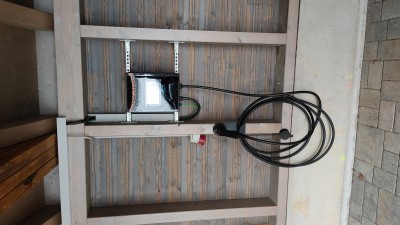

Falls es interessiert, hier Mal ein Bild wie ich das mit den Montageschienen an den Holzständern gelöst habe. Die Bretterschalung hintendran ist nämlich nur 22mm stark.
