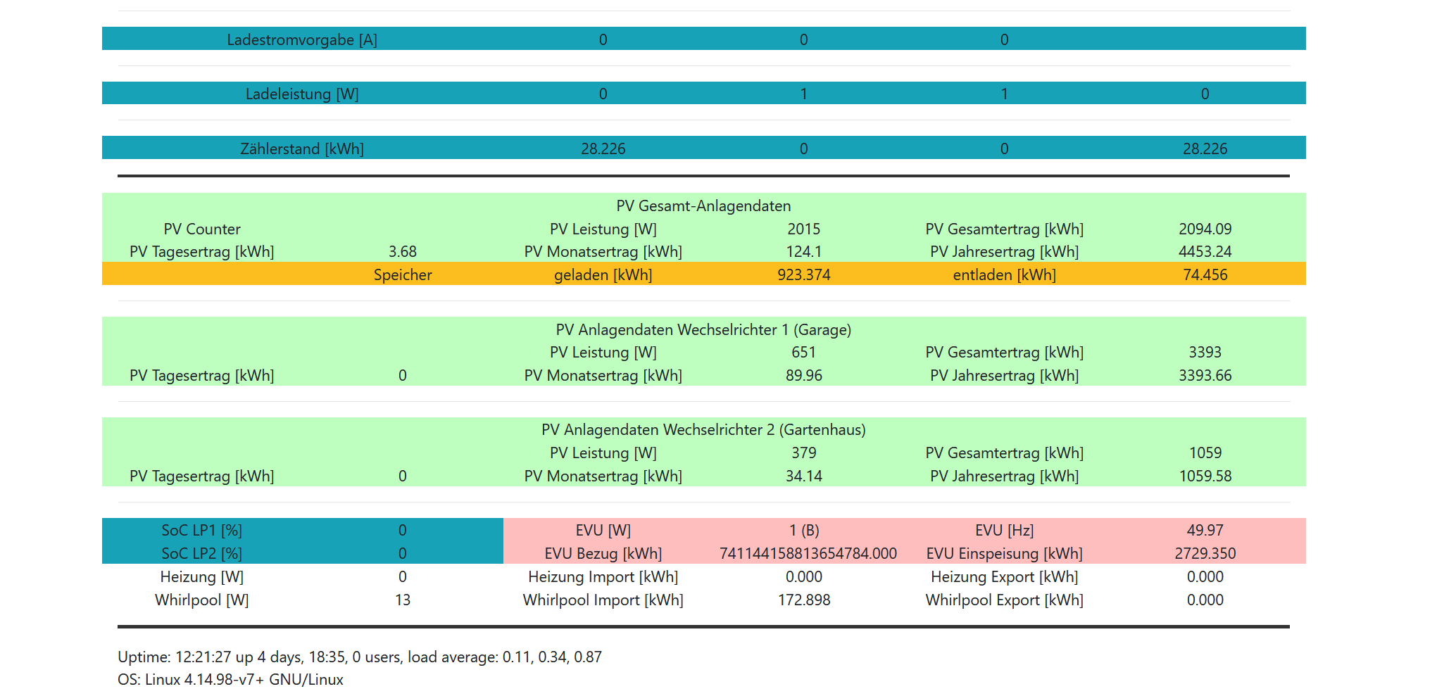

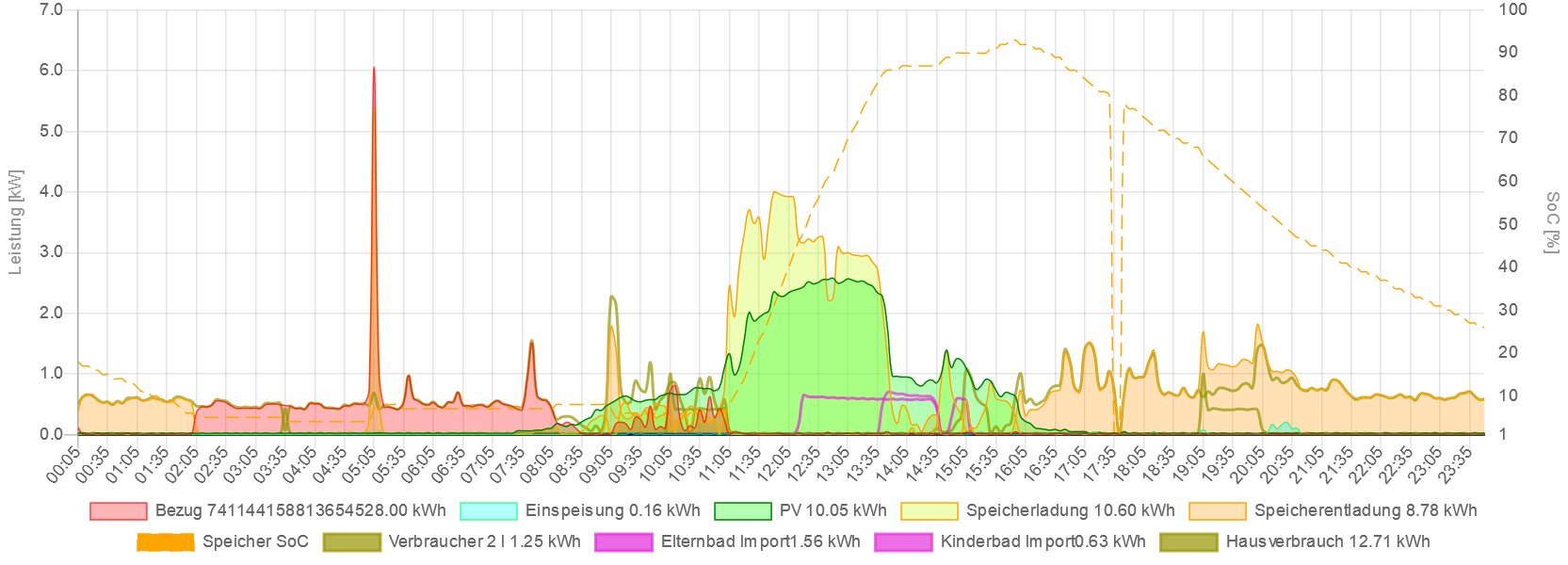

durch ein Update meine Plenticores i.v mit einem KSEM am Freitag den 6.11 ist anscheinen ein falscher Wert als Netzbezug übermittelt worden .
An dem Tag steht nun bei Netzbezug eine Zahl da die ich im Leben nie beziehen werde :-D siehe bild .
Ich hab dann neugestartet und dann ging es wieder normal .
Nur loggt er jetzt den Netzbezug nicht mehr .. und anzeigen tut er Ihn auch nicht mehr ....siehe bild
Was kann man hier machen ?

Das Steht bei Status
Ich habe dann neugestartet dann hat alles wieder gepasst in der Anzeige aber er loggt wie gesagt keinen Netzbezug mehr .
