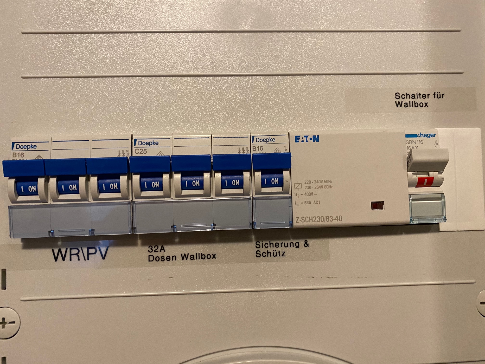

Die 5x10qmm Leitung liegt zunächst im Dachüberstand, durch die Erde im Leerrrohr und endet dann im Carport. Jeweils vor den zurzeit installierten CEE Dosen ist eine Abzweigdose vorhanden. Nach deinen Ausführungen müsste ich dann also erst in den Carport und von dort eine UV zur ersten und zweiten WB installieren?
Im Zählerschrank abgesichert ist die Zuleitung ja bereits. Ein extra Aus-Schalter ist auch vorhanden.
Anbei mal ein Bild der derzeitigen Absicherung
Also die zwei WB sollen auf jeweils 11kw begrenzt sein und auch im Falle, dass beide EV´s gleichzeitig laden, sollen insgesamt nicht mehr als 11kw fliessen (Lastmanagement der OpenWB?)
Ich bekomme auch keine 22kw genehmigt, ohne eine Erweiterung vom Hausanschluss.
Jarry
- Beiträge: 1602
- Wohnort: Leverkusen
- Has thanked: 18 times
- Been thanked: 29 times
Re: 2 OpenWB an einer LEitung
Na die UV kann natürlich auch weiter "vorne" bei der ersten CEE Dose gesetzt werden.
dann könnte man evtl. die vorhandenen Leitungen für die Wallboxen weiterverwenden.
Die restliche Ausführung gilt jedoch weiterhin.
Jede Wallbox benötigt ihre eigene Zuleitung mit Leitungsschutz (und FI, aber der wäre ja integriert)
Der "Selektivität" zu liebe, sollte man halt die Zuleitung zur UV entweder mit einem SLS (Selektiver Leitungsschutzschalter = Teuer) oder halt mit Schmelzsicherungen (Lasttrennschalter mit Neozed) der Länge, Verlegart und Querschnitt entsprechend absichern (Natürlich noch die Zählervorsicherungen beachten!).
Da du da ein 10qmm schon liegen hast, bist du in einer sehr bequemen Lage.
