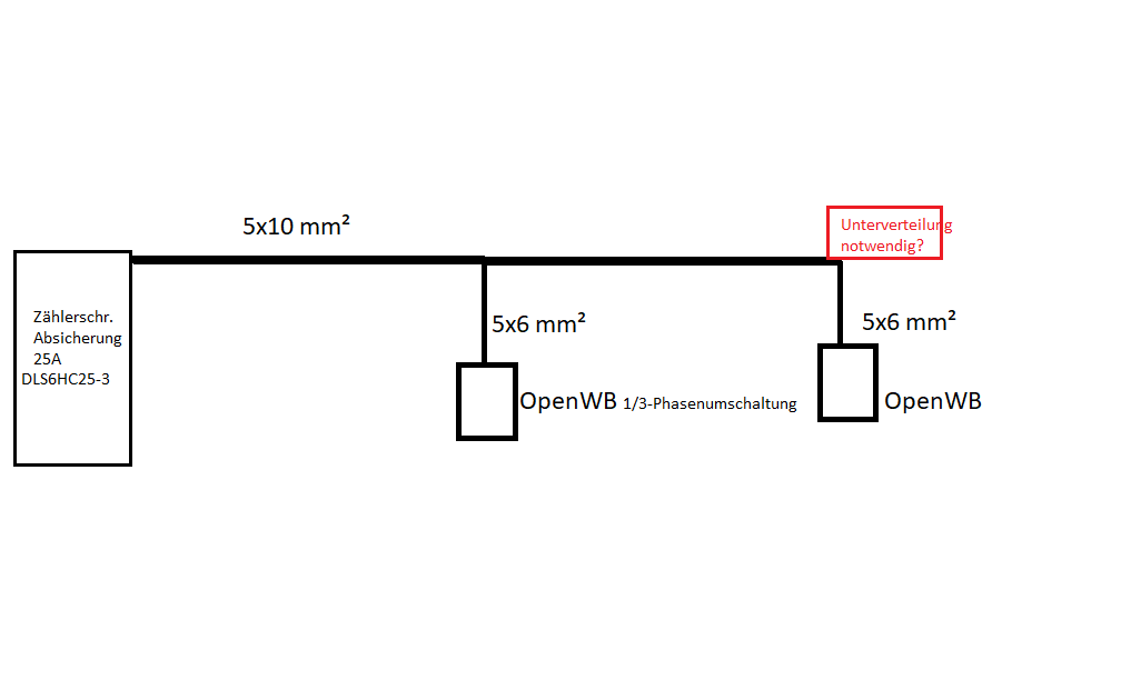

Ich möchte nicht den Thread von Martin_BY kapern und hoffe, dass deswegen nicht alles doppelt besprochen werden muss. Ich habe eine ähnliche Konstellation.
Ein 40 Meter Leitung geht von meinem Zählerschrank zum Carport und endet in einer 32A CEE Dose. Auf halber Strecke ist ein Abzweig zu einer weiteren 32A CEE Dose. An dieser hängt zurzeit ein Go-eCharger eingestellt auf max 16A. Geladen wird ein eGolf 300 und später ein ID 3 oder 4.
Ich möchte jetzt 2 OpenWB anschließen lassen. Eine soll zumindest die 1/3- Phasenumschaltung erhalten, da wir eine 10kwp-Photovoltaikanlage haben.
Die Leitung ist zurzeit mit einem Doepke Leitungsschutzschalter C 25A 3p abgesichert (kann auch gegen 16A getauscht werden). Ich bin mit jetzt nicht sicher, was ich alles benötige. Mein Elektriker wird es wissen, ich möchte aber sicher stellen, dass ich ihm von vornherein sagen kann, was er mitbringen soll.
Wenn ich das richtig verstanden habe, müssen beide WB einzeln abgesichert werden. Würde es also genügen, eine Unterverteilung (wie auf meinem Anhang eingezeichnet) mit einem zweiten Leitungsschutzschalter vor die zweite WB zu bauen?

Re: 2 OpenWB an einer LEitung
Beitrag von Jarry »
uahhh das ist mindestens mal unsauber :)
also du hast ein 5x10qmm liegen?
Das würde ich als Zuleitung für eine UV nutzen und entsprechend Länge (Spannungsfall) und Verlegeart mit einem Lasttrennschalter und Neozed (im Zählerschrank) absichern. Bei Verlegeart B2 (Leitung auf Putz im Rohr) sollte da 40A gehen.
in der UV dann die einzelnen Absicherungen und Typ B FIs für die beiden openWBs setzen. Zusätzlich in der UV dann noch Platz für einen weiteren FI und LSe (oder FI/LS) vorsehen für weitere Dinge in der Ecke falls nötig.
Alles andere ist mindestens gefrickel, aber meiner Ansicht auch nicht wirklich zulässig. Und im Ungünstigen Fall (beide Laden mit 16A) haut's dir die Absicherung im Zählerschrank raus. Da ist der WaF ganz ganz schlecht auf Dauer :)

Erst einmal vielen Danke für eure Antworten.
Also die zwei WB sollen auf jeweils 11kw begrenzt sein und auch im Falle, dass beide EV´s gleichzeitig laden, sollen insgesamt nicht mehr als 11kw fliessen (Lastmanagement der OpenWB?)
Ich bekomme auch keine 22kw genehmigt, ohne eine Erweiterung vom Hausanschluss.
Die 5x10qmm Leitung liegt zunächst im Dachüberstand, durch die Erde im Leerrrohr und endet dann im Carport. Jeweils vor den zurzeit installierten CEE Dosen ist eine Abzweigdose vorhanden. Nach deinen Ausführungen müsste ich dann also erst in den Carport und von dort eine UV zur ersten und zweiten WB installieren?

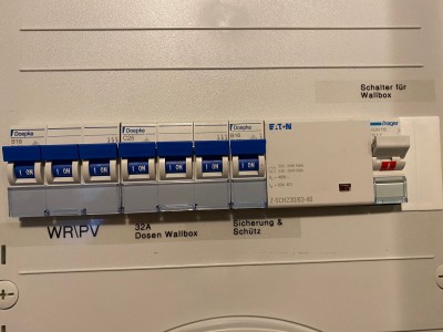

Im Zählerschrank abgesichert ist die Zuleitung ja bereits. Ein extra Aus-Schalter ist auch vorhanden.
Anbei mal ein Bild der derzeitigen Absicherung
Jarry
Beiträge: 1603
Wohnort: Leverkusen
Has thanked: 20 times
Been thanked: 29 times
Beitrag von Jarry »
Na die UV kann natürlich auch weiter "vorne" bei der ersten CEE Dose gesetzt werden.
dann könnte man evtl. die vorhandenen Leitungen für die Wallboxen weiterverwenden.
Die restliche Ausführung gilt jedoch weiterhin.
Jede Wallbox benötigt ihre eigene Zuleitung mit Leitungsschutz (und FI, aber der wäre ja integriert)
Der "Selektivität" zu liebe, sollte man halt die Zuleitung zur UV entweder mit einem SLS (Selektiver Leitungsschutzschalter = Teuer) oder halt mit Schmelzsicherungen (Lasttrennschalter mit Neozed) der Länge, Verlegart und Querschnitt entsprechend absichern (Natürlich noch die Zählervorsicherungen beachten!).
Da du da ein 10qmm schon liegen hast, bist du in einer sehr bequemen Lage.
