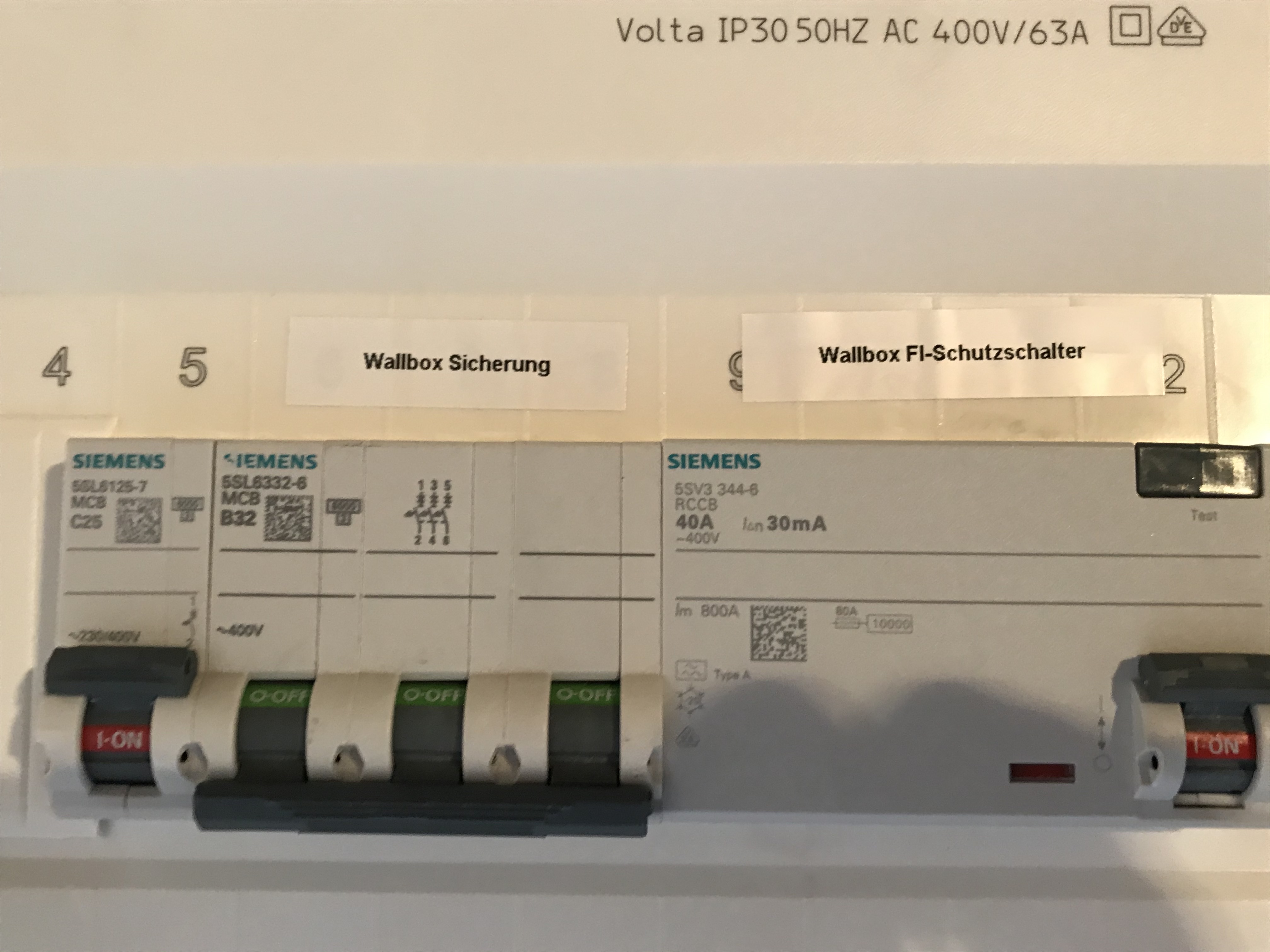

zur Vorbereitung auf den Termin mit dem Elektriker würde ich gern eure Meinung zur Ausführung der E-Installation hören.
Im Zuge der Installation der PV-Anlage wurde als WB-Vorbereitung eine UV (ca. 2m neben der künftigen WB) gesetzt und mit Siemens FI Typ A und drei LSS bestückt. Den linken LSS hab ich mit der Klima belegt, verbunden sind die Elemente mit einer 3ph-Sammelschiene.
Ich hab nun in ähnlichen Beiträgen gelesen, dass man FI Typ A der UV und FI Typ B der WB nicht kombinieren darf.
Was haltet ihr in diesem Zusammenhang für die geeignete Lösung?
Var. 1: Austausch Typ A der UV durch Typ B (muss der von Siemens kommen oder passt der Doepke zur Sammelschiene?)
Var. 2: Verbleib von Typ A in der UV und Einsatz eines Typ A EV in der WB
Danke für die Unterstützung.

Ob der mitgelieferte (KEIN Doepke) auf die Siemens Schiene passt würde ich nicht von ausgehen.
Aber bei den paar TEs kann man das auch manuell verdrahten.
Und Ja Typ B hinter Typ A darf nicht.
aber da sinnvollste wäre wirklich den A gegen den B zu tauschen

Fi in der UV raus und nur LS belassen. Typ B ist in der openWB

die UV ist von der HV etwa 30m entfernt und die Zuleitung geht teils unterm Dach und Aufputz übers Carportdach. Mein Bauchgefühl als nicht-Elektriker wünscht sich einen FI in der UV, kann mich natürlich auch täuschen.
Bin gespannt, was der Elektriker meint.
Welches Fabrikat Typ B wird denn mit ausgeliefert?

Das Ding ist PERSONENSCHUTZ (mit wenigen! Ausnahmen) nicht Leitungsschutz
Aber wenn du dich besser fühlst, pack den Typ B halt in die Verteilung vor der Zuleitung...
Mitgeliefert wird ein Typ B von Chint. 63A Bemessungsstrom, also spart man sich sogar in vielen Fällen eine Vorsicherung

Verstehe ich das richtig, dass ich den mitgelieferten TypB ohne Probleme aus der openWB raus bekomme und statt dessen in die Verteilung setzen kann? Ich hätte tendenziell auch gerne einen FI vor der Leitung, u.a. weil man dann im Zweifel mitbekommt, wenn das Kabel ein Problem hat (beim Pflastern wurde nicht wirklich behutsam mit dem verlegten Kabel umgegangen

Am Besten gibst Du das bei der Bestellung mit an. Der Fi liegt dann separat im Karton und die WB hat Reihenklemmen, an die das Kabel direkt angeschlossen werden kann.

Der FI ist einen Personenschutz. Wenn das Kabel ein Problem hat kümmert sich der LS darum, nicht der FI.
