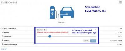

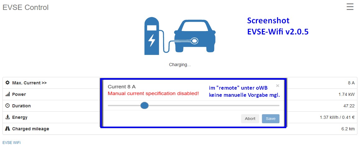

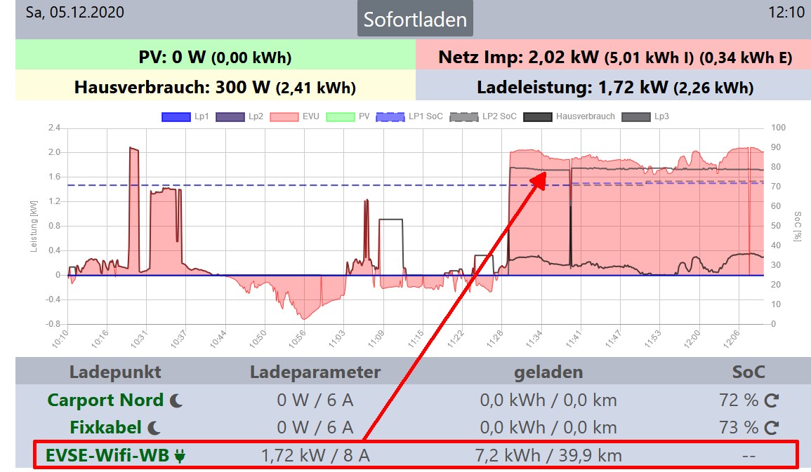

Aktuell (und die letzten 5 Monate) lädt eine "smartWB - 11kW" höchst zufriedenstellend unter openWB-Regie ensprechend dieser Einbindung:
https://board.evse-wifi.de/viewtopic.php?f=9&t=64
Das sieht aktuell gerade so aus: Im "smartWB/EVSE-Wifi"-Menü sieht man folgende Informationen:
