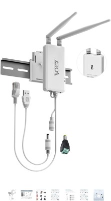

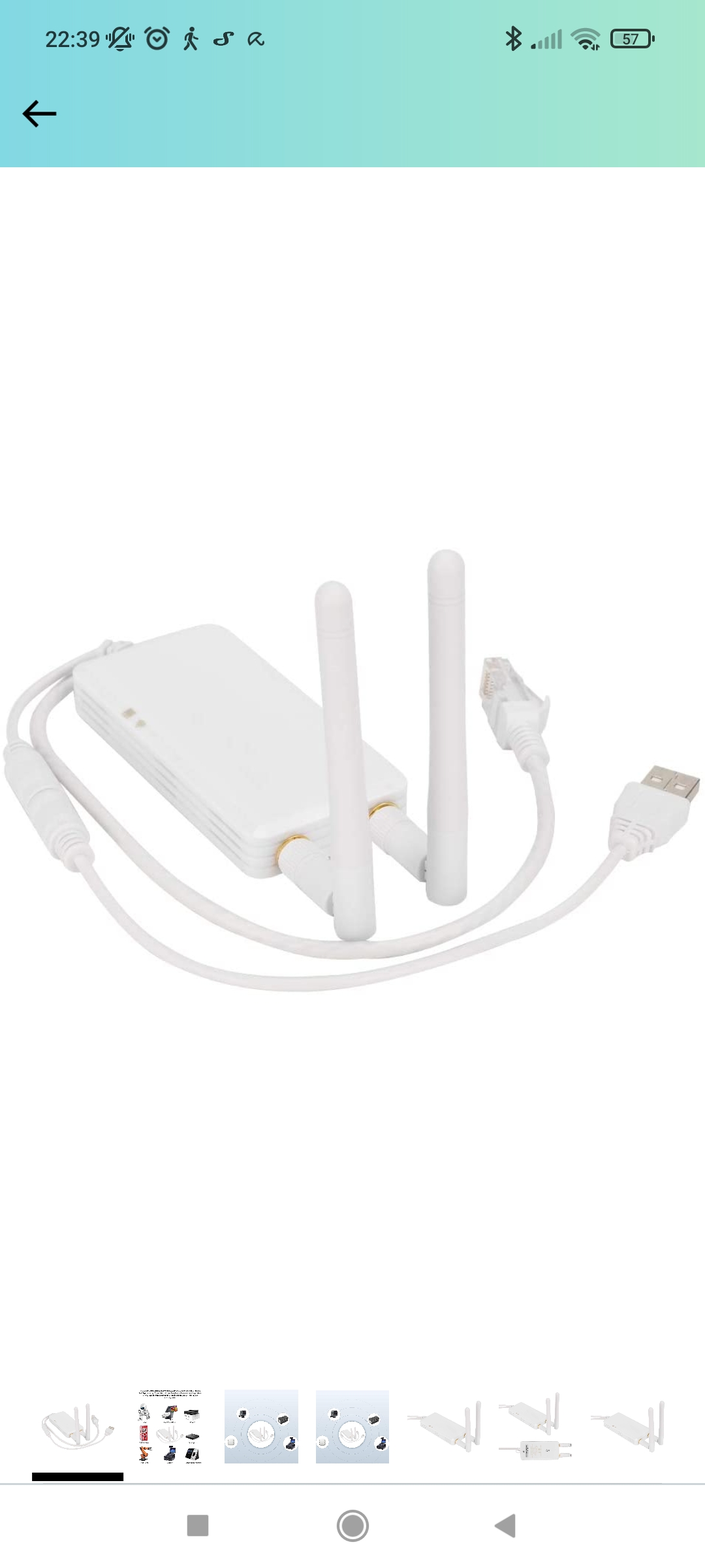

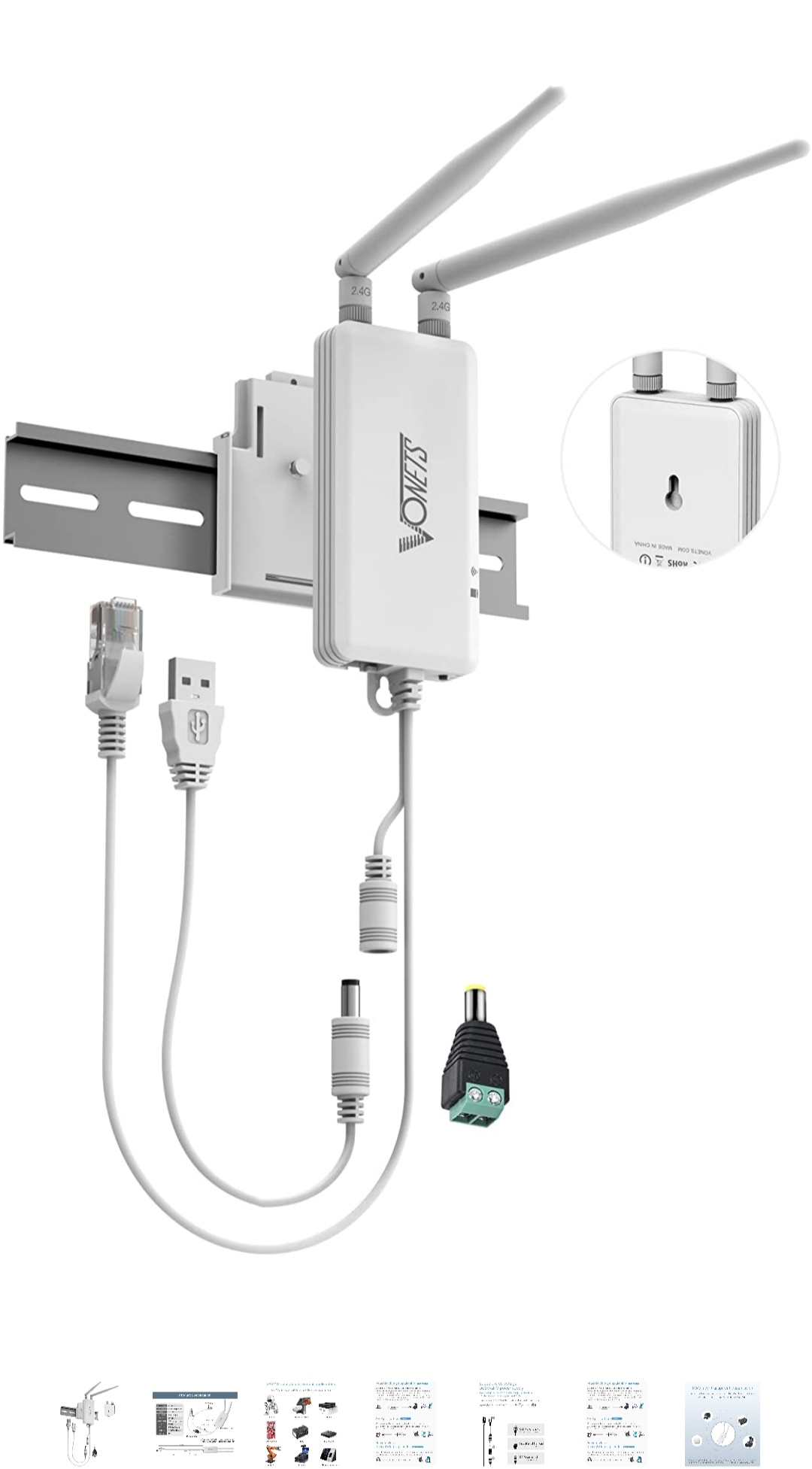

bei mir reichte das interne WLAN auch nicht. Darum habe ich eine WLAN Bridge mit Hutschinenadapter gekauft. Ich konnte das Ganze mit USB am Raspberry Pi mit Strom versorgen. Da ich kein Display habe reicht dafür noch der Strom. Das Ganze passt gut auf die Hutschiene und funktioniert tadellos! Die OpenWB "glaubt" sie hängt im WLAN und hat keine Probleme mehr mit dem Empfang. Ich bin nicht gerade ein Technik Profi, aber mit der OpenWB und dieser WLAN Lösung sehr zufrieden!

die Lösung arbeitet fast schon ein Jahr ohne Probleme. Der Hutschinenadapter war bei dieser WLAN Bridge schon passend dabei. Der Hersteller lautet Vonets. Google einfach mal danach!

vielen Dank. Den habe ich bei Amazon gefunden und probiere das mal aus.
