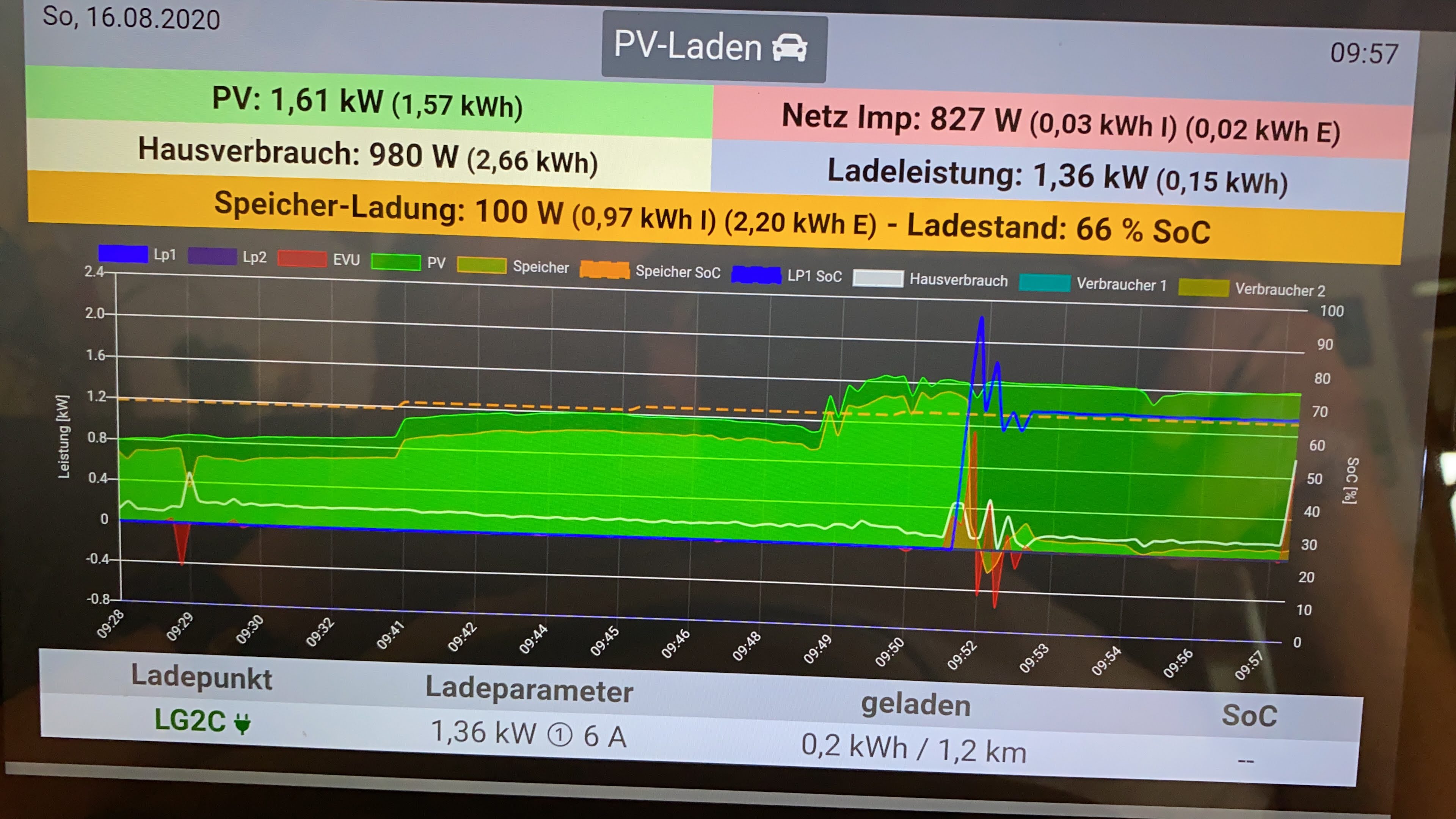

Also ich muss sagen, dass ich von der Funktionalität der openWB absolut begeistert bin.
Das PV laden unter Berücksichtigung des Hausspeichers funktioniert perfekt.
Es gibt scheinbar wirklich nur eine Schwachstelle: das WLan.
Beste Grüße
Edmund
