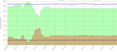

Der Solar-LOG hängt sich täglich mehrmals auf und übermittelt keine aktuellen Daten über die JSON-Schnittstelle an das Netzwerk. Nach einer bestimmten Zeit (Stunden), aktualisiert er sich wieder und läuft / übermittelt für ca. 15 Minuten aktuelle Daten und hängt sich anschließen wieder auf. Im Hintergrund werden die Daten weiterhin vom Solar-LOG erfasst.
Im Anhang ein Bild des Szenarios: PV (grün), Hausverbrauch fix auf 400W (schwarz), Sofortladen einphasig 15A(blau), Bezug (rot) An alles Solar-LOG Nutzer, kennt ihr das Problem?

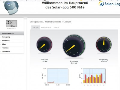

6KW PV Anlage am Dach mit Eigenverbrauch und SolarLog-500. In dieser wird die aktuelle Erzeugung und der Momentane Verbrauch angezeigt Firmwareversion 3.6.0 Build 99 - 15.10.2019

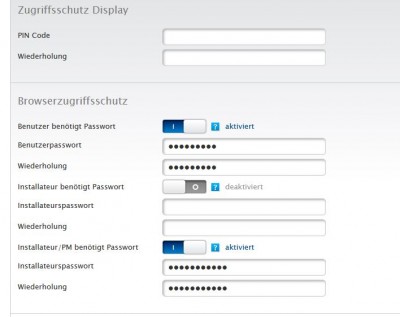

Ich habe in der OPENWB schon einiges probiert, bekomme aber den SolarLog nicht eingebunden. Liegt es evtl. am Zugriffsschutz?

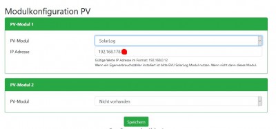

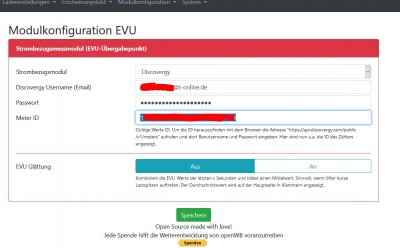

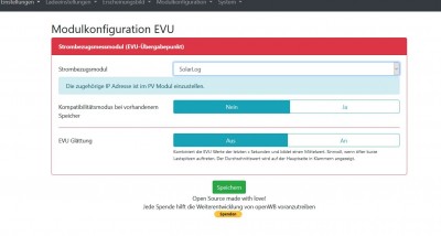

Mit dem Discovergy Zähler hab ich auch Probleme. Der will auch nicht.
Was macht eigenltich Sinn einzubinden? Beides können eigentlich alles oder? Der Zähler wird wahrscheinlich genauer sein, da die PV-Erzeugungsdaten direkt vom Wechselrichter kommen und nicht von einen Zähler. Da gibt es kleine Abweichungen.
Anbei ein paar Bilder. Wäre super, wenn Ihr mir helfen könnt.

Das stimmt schon mit Discovergy. Bekomme es jetzt in der OPENWB angezeigt, allerdings stimmen die Werte überhaupt nicht, wenn ich diese mit dem Solar-Log vergleich. Es werd nicht mal der Eigenverbrauch in der Grafik angezeigt..
