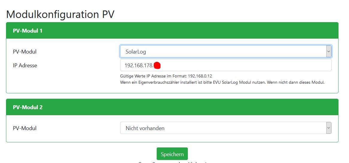

Du wählst in der openWB in der PV-Modulkonfiguration das PV-Modul "SolarLog" aus der Liste aus, trägst die IP-Adresse Deines SolarLog im Heimnetz ein, und das war es auch schon. Also eindeutig: Möglichkeit 1

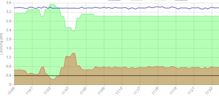

Hab eine neu Firmware (3.6.0 Build 99 – 15.10.2019) auf den Solar-LOG 500 gespielt, um auf die JSON-Schnitstelle zugreifen zu können. OpenWB verarbeitet die Daten wunderbar, danke! Allerdings auch nur so gut, wie sie des Solar-LOG liefert und an dieser Stelle habe ich ein Problem.
Der Solar-LOG hängt sich täglich mehrmals auf und übermittelt keine aktuellen Daten über die JSON-Schnittstelle an das Netzwerk. Nach einer bestimmten Zeit (Stunden), aktualisiert er sich wieder und läuft / übermittelt für ca. 15 Minuten aktuelle Daten und hängt sich anschließen wieder auf. Im Hintergrund werden die Daten weiterhin vom Solar-LOG erfasst.
Im Anhang ein Bild des Szenarios: PV (grün), Hausverbrauch fix auf 400W (schwarz), Sofortladen einphasig 15A(blau), Bezug (rot) An alles Solar-LOG Nutzer, kennt ihr das Problem?

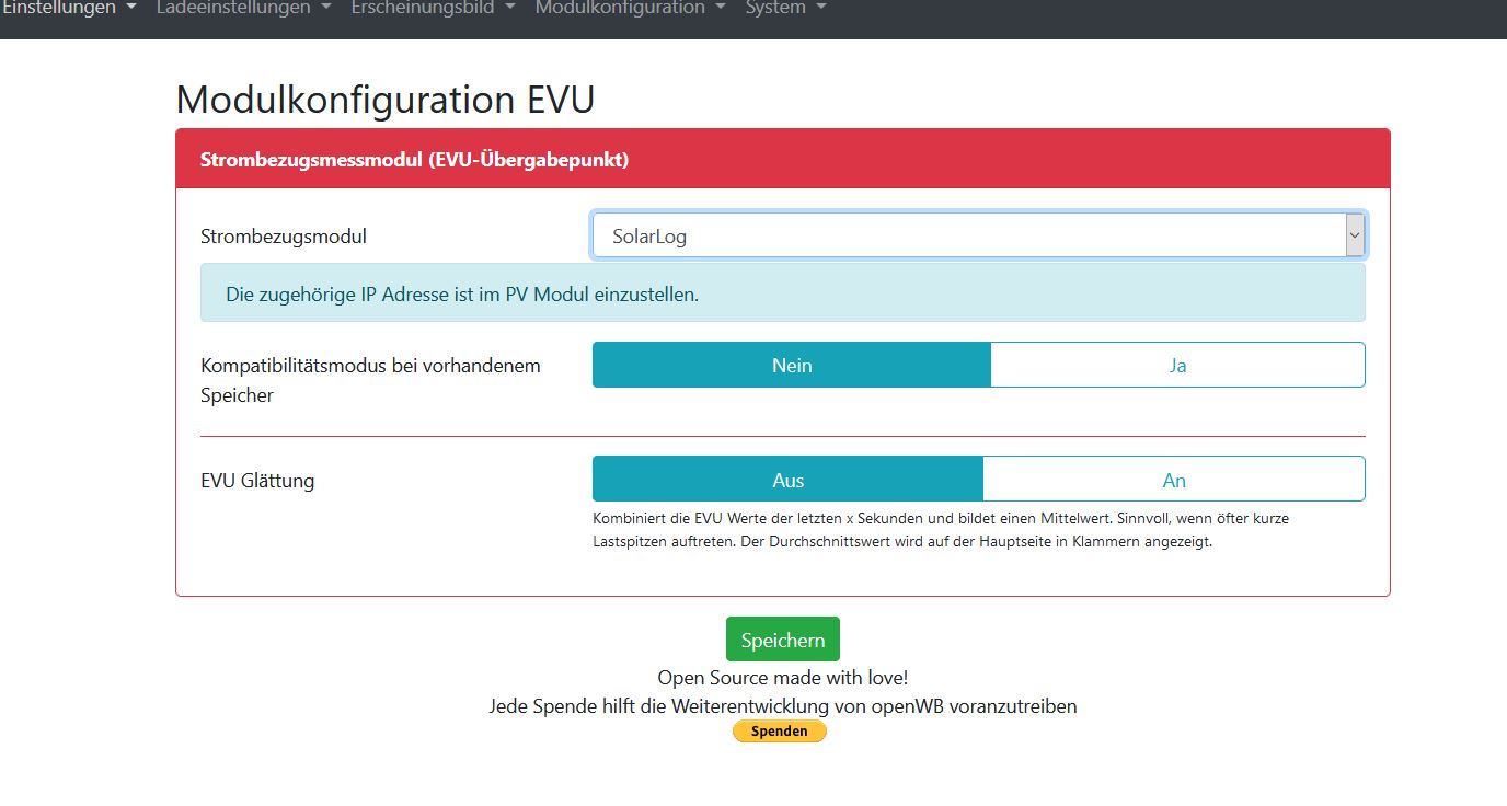

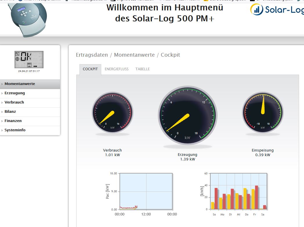

ich bin seit gestern auch stolzer Besitzer einer OPENWB und SmartWB. Das Laden meines e-Golf funktioniert nur will ich diese inteligent nnutzen, sonst hätte ich mir ja eine 0815 Wallbox auch kaufen können. Allerdings stoße ich auf Probleme.
Ausgangssituation:
6KW PV Anlage am Dach mit Eigenverbrauch und SolarLog-500. In dieser wird die aktuelle Erzeugung und der Momentane Verbrauch angezeigt Firmwareversion 3.6.0 Build 99 - 15.10.2019
Stromanbieter awatar mit dem Discovergy Zähler
Ich habe in der OPENWB schon einiges probiert, bekomme aber den SolarLog nicht eingebunden. Liegt es evtl. am Zugriffsschutz?
Mit dem Discovergy Zähler hab ich auch Probleme. Der will auch nicht.
Was macht eigenltich Sinn einzubinden? Beides können eigentlich alles oder? Der Zähler wird wahrscheinlich genauer sein, da die PV-Erzeugungsdaten direkt vom Wechselrichter kommen und nicht von einen Zähler. Da gibt es kleine Abweichungen.
Anbei ein paar Bilder. Wäre super, wenn Ihr mir helfen könnt.
Mit den Lademodi komme ich auch noch bisschen durcheinander. Aber erst mal eins nach dem anderen.
Ausgangssituation:

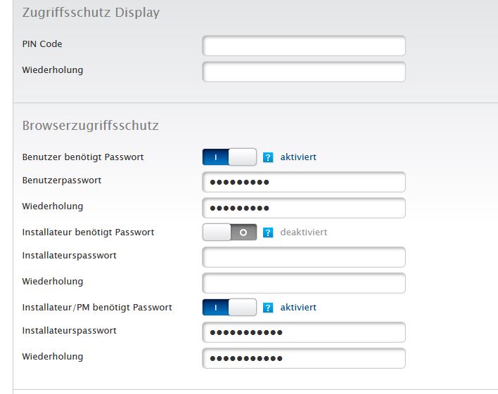

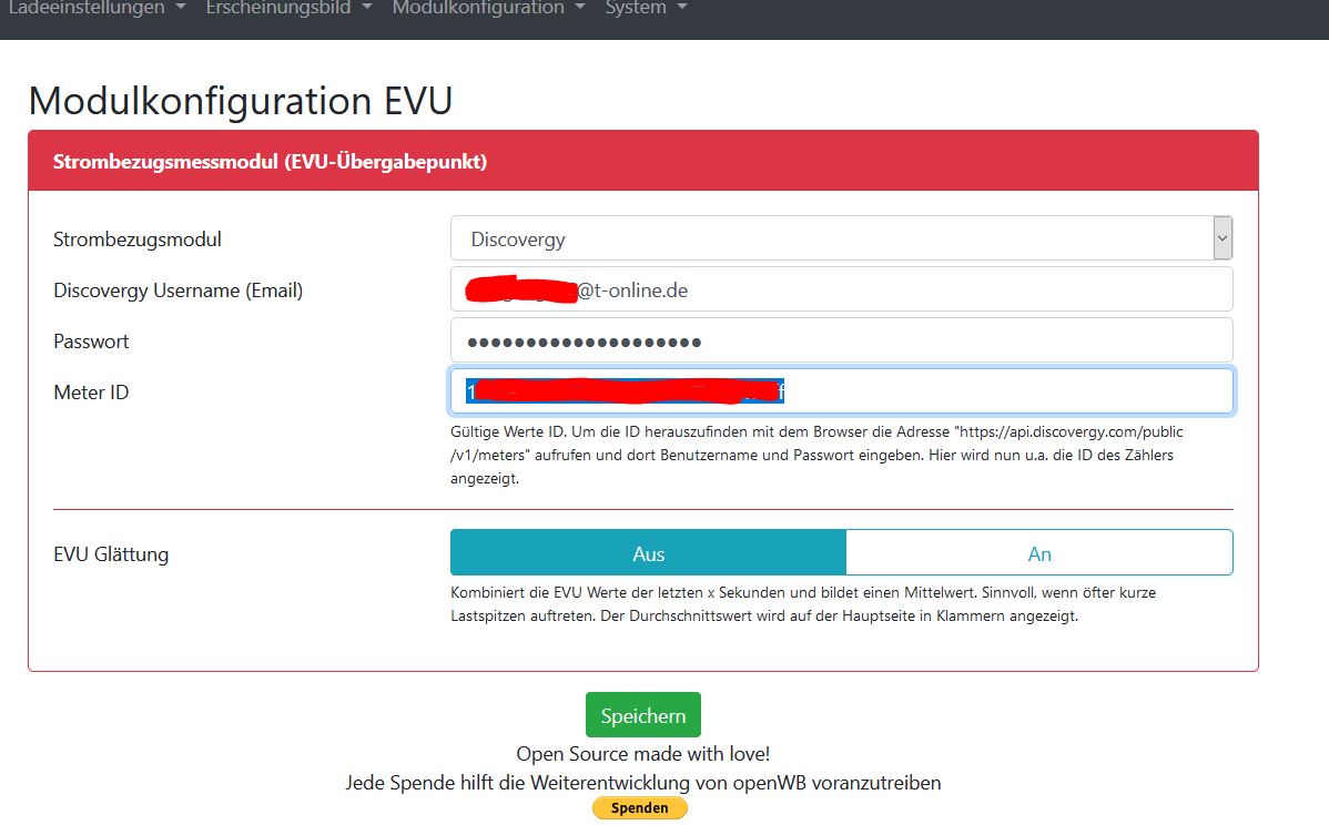

Dann bleibt eigentlich nur noch der Weg über Discovergy oder? Dieser müsste doch dann auch beides können. Verbrauch und PV oder hab ich da einen Denkfehler?
schitt. Die Firmware war schon drauf. Hatte damals ein Problem mit dem SolarLog. Die SD-Karte hat sich verabschiedet. Hab dann selbst alles neu aufgesetzt, da SoloarLog den 500er nicht mehr repariert.

Das stimmt schon mit Discovergy. Bekomme es jetzt in der OPENWB angezeigt, allerdings stimmen die Werte überhaupt nicht, wenn ich diese mit dem Solar-Log vergleich. Es werd nicht mal der Eigenverbrauch in der Grafik angezeigt..
