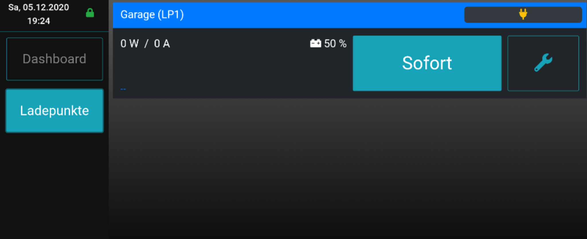

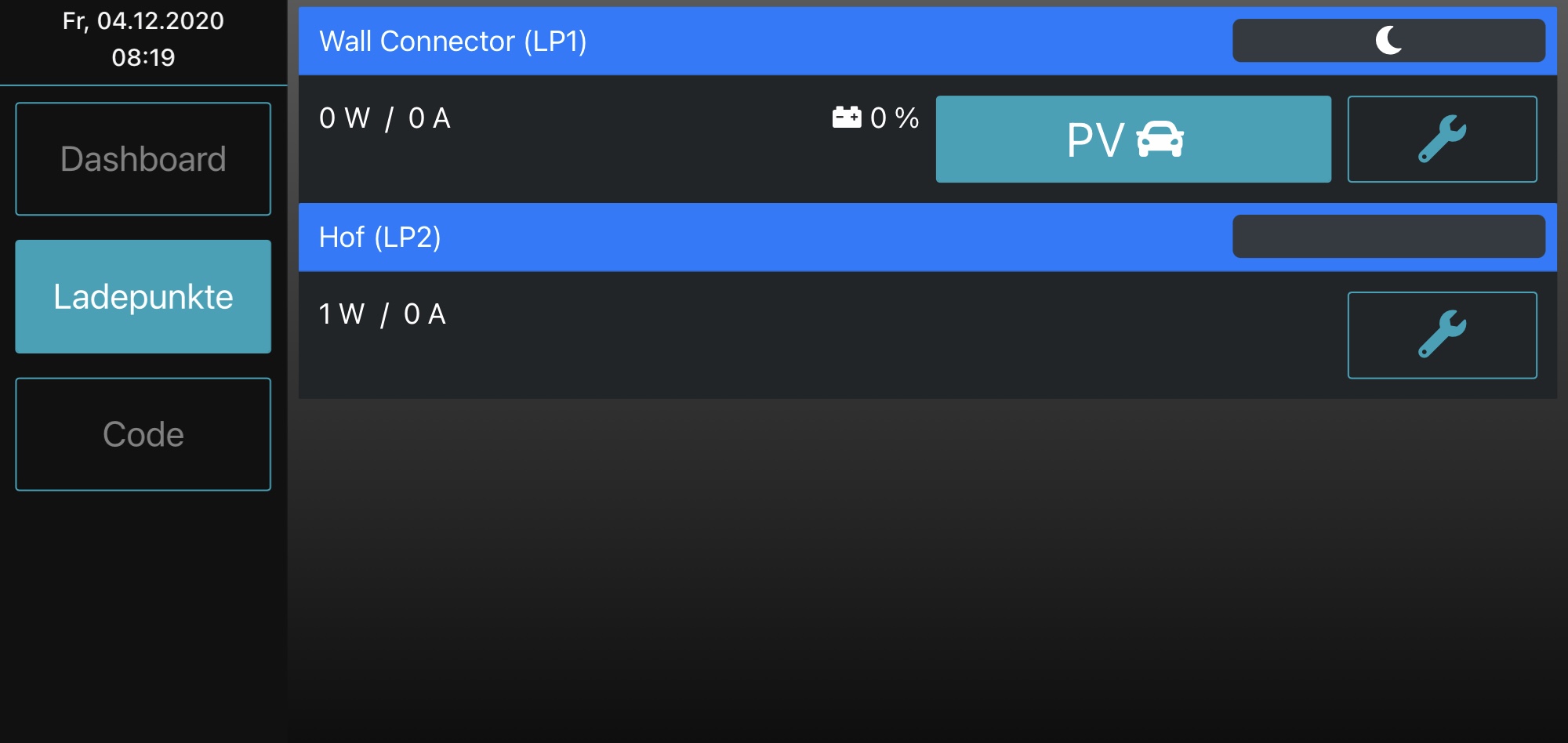

Da ich huer leider keine klärende Antwort bekommen habe, habe ich die Frage dann noch einmal im TFF- Forum gestellt.
Kevin hat es dort beantwortet: In der „Display“-Ansicht können beide Ladepunkte getrennt gesteuert werden, in der Web-Ansicht leider noch nicht (soll mit Version 2.0 kommen).
In der Display-Ansicht hat man dafür allerdings wiederum keine jeweils eigene grafische Anzeige je Ladepunkt.
Man kann eben nicht alles haben, aber es ist ausreichend und mit 2.0 wird es noch besser.
Hier die Display-Ansichten bei zwei Ladepunkten:

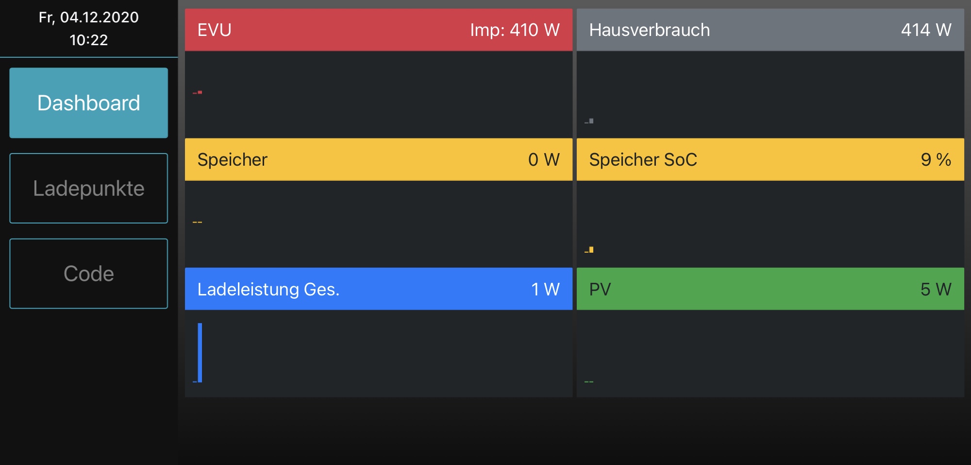

Das stimmt so auch nicht. Es werden Diagramme analog zum Dashboard auch auf der Seite Ladepunkte angezeigt. Im Screenshot sind jedoch nur wenige 0-Balken zu sehen.Der-Kieler hat geschrieben: Sa Dez 05, 2020 6:02 pm In der Display-Ansicht hat man dafür allerdings wiederum keine jeweils eigene grafische Anzeige je Ladepunkt.
