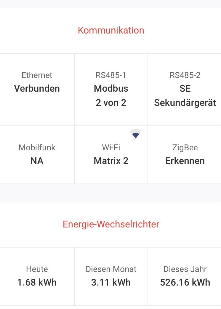

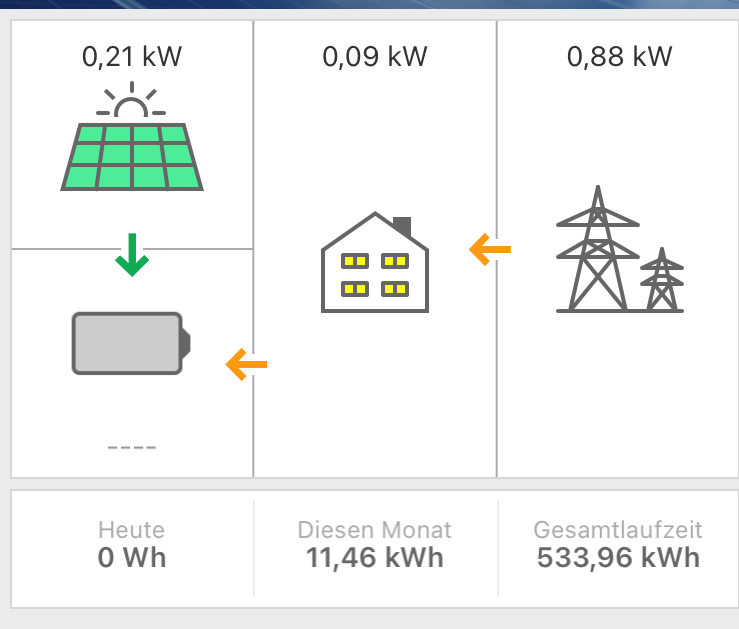

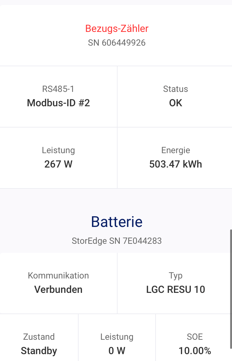

Hallo Seran...
könntest Du mir den letzten Einstellungspunkt erläutern...bin genauso weit...und habe keine PV-Anzeige auf der Box...oder jemand anders
der sich damit auskennt...bin schon seit Tagen am suchen...morgen kommt hoffentlich endlich der Speicher...dann wäre alles komplett fürs erste
Danke Dir
