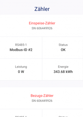

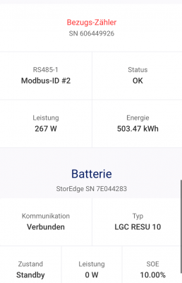

Beitrag von seran »

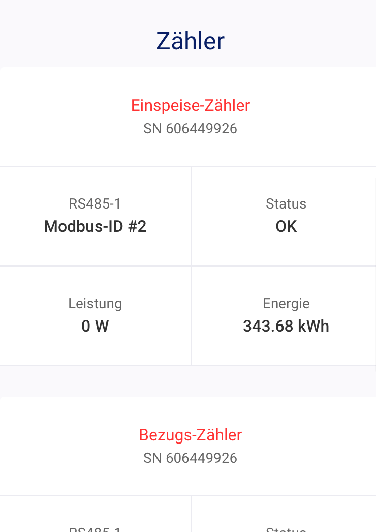

Gute Frage, das kann wahrscheinlich nur der Techniker. Ich sehe nur folgendes:

Ich hab auch mal meinen Techniker angeschrieben und ihm die Infos aus der Modulkonfiguration gegeben:
Modbus TCP muss am WR aktiviert werden, der Port ist auf 502 zu stellen.
Mal sehen, was er spricht.
