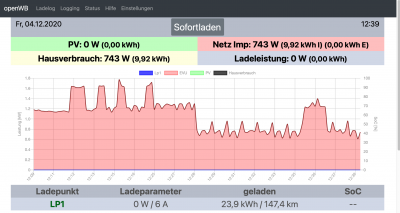

Die Wechselrichter meiner Solaranlage sind so alt, dass sie nicht von der openWB ausgelesen werden können. Für das PV-geführte Laden kommt deshalb bei mir das EVU Kit zum Einsatz. In der Web-Ansicht der openWB sieht es so aus:
Das bei "PV" nichts angezeigt wird, liegt vermutlich daran, dass die openWB keinen Wechselrichter dafür auslesen kann. Der "Hausverbrauch" ist dagegen nicht sichtbar und hat den gleichen Wert wie "Netz". Vielleicht liegt die Kurve in der Darstellung genau dahinter.
Zu der Zeit des obigen Screenshots hat die Solaranlage allerdings Strom produziert. D.h., der "echte" Hausverbrauch muss höher gewesen sein als die Strommenge, die wir zu der Zeit aus dem Netz bezogen haben.
Ich vermute deshalb, dass das EVU Kit quasi nur die Daten des Zweirichtungs-Zählers hat, also wie viel Strom wir aktuell beziehen oder einspeisen. Das reicht ja für die Steuerung des PV-geführten Ladens auch aus. Der Einspeise-Zähler unserer Solarlange scheint nicht verbunden zu sein, denn sonst könnte der "echte" aktuelle Hausverbrauch aus der bezogenen Strommenge und der momentanen Leistung der Solaranlage ermittelt werden.
Also: Ist es richtig, dass das EVU Kit nur den Zweirichtungs-Zähler ausliest und ich entsprechend neben "PV" auch den "Hausverbrauch" ausblenden kann, weil es nicht der "echte" Wert ist, sondern immer gleich dem Wert von "Netz" ist?

Ja, alles richtig. Der Hausberbrauch wird intern aus allen Daten errechnet. Wenn Du nur das EVU Kit als Datenquelle hast, ist Hausberbrauch gleich Bezug. Wenn aber das Auto geladen wird, wird die Leistung vom Hausverbrauch abgezogen.

Korrekt, ohne auslesen der Wechselrichter kann der Hausverbrauch nicht errechnet werden.
Hausverbrauch = Netz - PV - Ladeleistung
Da bei dir PV immer auf 0 steht, wird der Hausverbrauch immer gleich Netz sein, außer beim Laden.

Ich denke, der Hausverbrauch errechnet sich aus Netz + PV - Ladeleistung, da zB aus dem Netz nur bezogen wird, was an Hausverbrauch nicht bereits durch eigenverbrauchten PV-Strom abgedeckt ist.Bubbagump hat geschrieben: Fr Dez 04, 2020 5:46 pm Korrekt, ohne auslesen der Wechselrichter kann der Hausverbrauch nicht errechnet werden.
...ändert hier aber am Ergebnis nichts.
